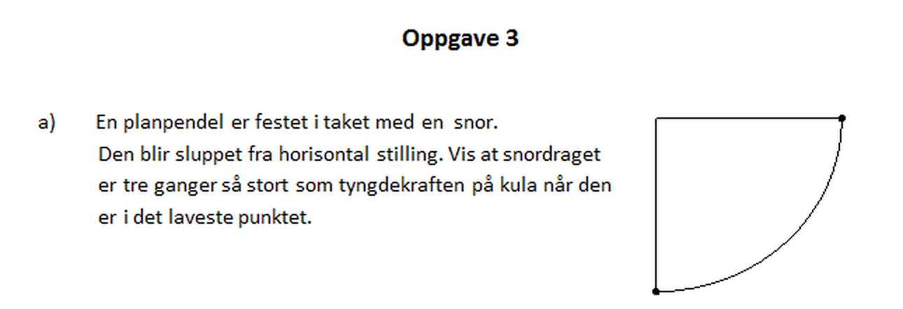

Bruk bevaring av energi, og finn pendelens fart uttrykt ved g og h. Deretter setter du dette inn i formelen for sentripetalakselerasjon, og videre inn i Newtons andre lov. Til slutt tar du en kraftbetraktning av pendelen, hvor du legger sammen alle kreftene som virker i bunn. Da ser du at F = 3mg, altså 3 ganger tyngdekraften på pendelen.
Endret av -sebastian-
Tusen takk -sebastian- :)

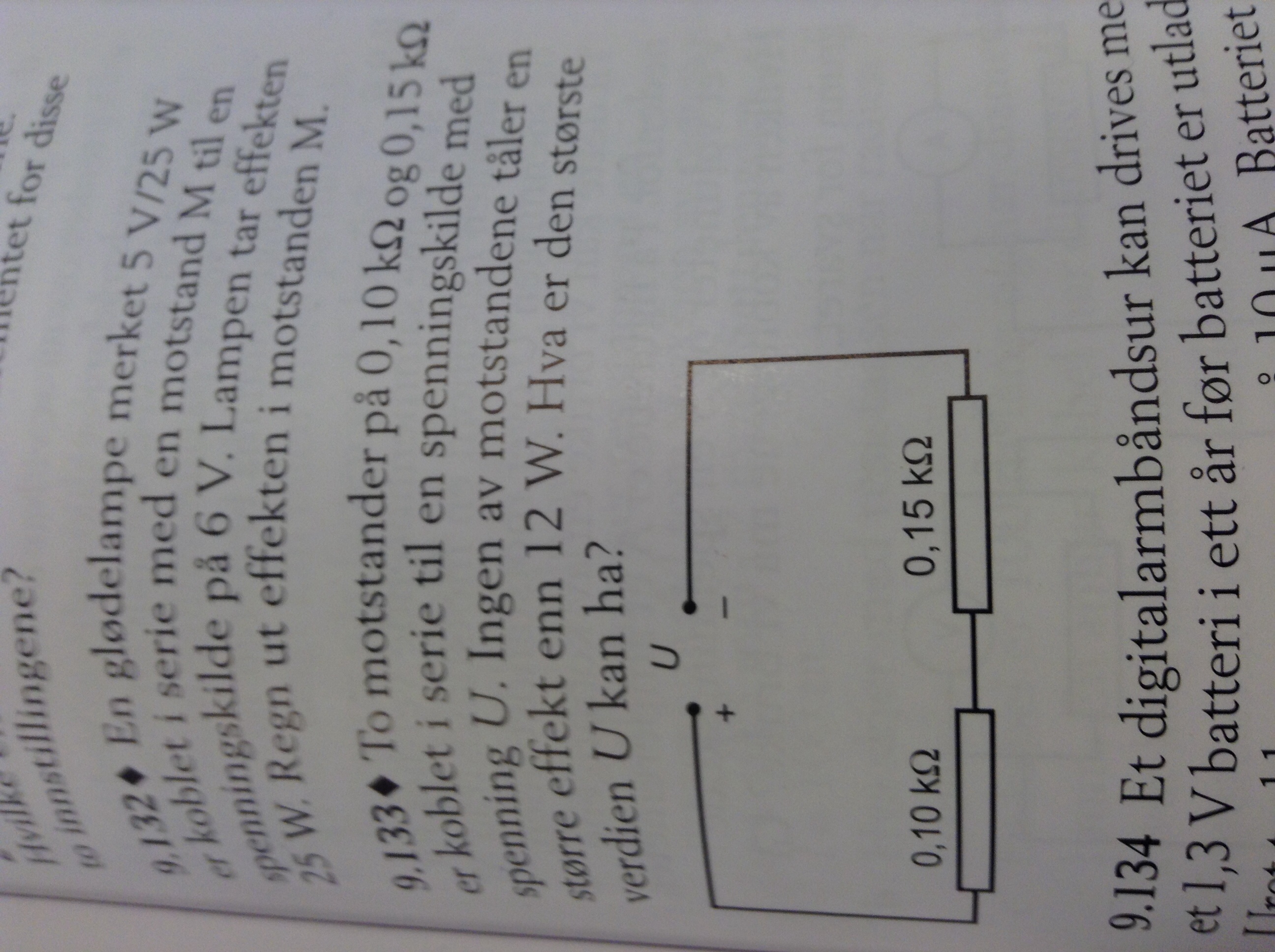

Lurer på 9.133 fra ergo1:
To motstander (R1 på 100 ohm og R2 på 150 ohm) er koplet i serie til en spenningskilde med spenning U. Ingen av motstandene tåler en motstand større enn 12W. Hva er den største verdien U kan ha?
|-----R1----R2----|
Endret av EnRandomDude
|-----R1----R2----|
Først har du en spenningsdeling, over 2 motstander i serie. Da vet du at dersom en motstand utgjør 60 prosent av den samlede motstanden i seriekoblingen. Vil 60 prosent av spenningsfallet komme over den motstanden
Vi får altså en maks spenningsfall over motstand 0.15kOhm på 0.6U
Så har vi formelen for effekt er u^2 / R, altså (0.6*U)^2/0.15kOhm, som skal bli lik 12W.
