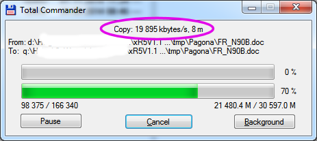

Nizzen Skrevet 1. november 2014 Skrevet 1. november 2014 Alt ser helt fint ut. Så det betyr at 20MB/s er det du får ved massekopiering... og bruk av HDD/SSD spiller ingen rolle? Burde ikke de som lager benchmarks inkludere en test som dekker dette scenarioet? Nå er det vel kanskje Windows Copy kommando som er synderen? Prøv total commander: http://www.ghisler.com
helsten2 Skrevet 1. november 2014 Skrevet 1. november 2014 Prøv total commander: http://www.ghisler.com Takk for tipset. Men får omtrent samme hastighet:
Nizzen Skrevet 1. november 2014 Skrevet 1. november 2014 Prøv total commander: http://www.ghisler.com Takk for tipset. Men får omtrent samme hastighet: TT.png Hvor stor er mappa? Lag en torrent av den, så kan jeg laste den ned fra deg På den måten skal vi nok finne ut av dritten
helsten2 Skrevet 1. november 2014 Skrevet 1. november 2014 Hvor stor er mappa? Lag en torrent av den, så kan jeg laste den ned fra deg På den måten skal vi nok finne ut av dritten Mappa er ca 30GB med 166000 filer. Dette er dokumenter (kravspek.) relatert til prosjekter jeg har jobbet på de siste 15 årene (ørten versjoner, backup, osv.). Kan dessverre ikke legge ut disse på nettet. Ikke mye hemmelig her, men arbeidsgiver er litt forsiktig (og jeg har tross alt brukt et par timer på å lage dette )

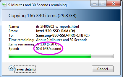

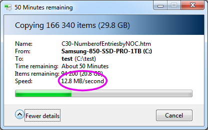

helsten2 Skrevet 1. november 2014 Skrevet 1. november 2014 (endret) Ok, her er to tester til: Intel 520 - > Samsung 850 PRO: Samsung 850 PRO internt: EDIT: Anvil for Samsung 850 PRO: Endret 1. november 2014 av helsten2
