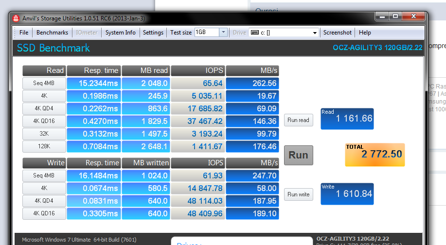

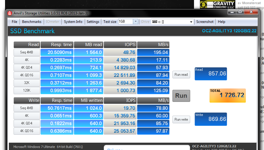

Ourasi Skrevet 22. september 2013 Skrevet 22. september 2013 ..... qweqwqwqweqweqw.png På agility 3 må du teste 100% komprimerbare data for å nå "Up To" hastigheter, AS SSD er 100% ukomprimerbare data, altså det helt motsatte.. Kjør Anvil, med 100% komprimerbare data... De hastighetene du får i AS SSD ser helt normale ut til denne SSD'en å være..

Ourasi Skrevet 22. september 2013 Skrevet 22. september 2013 I settings setter du 0-Fill under "Compression" og kjører igjen....
Andrull Skrevet 23. september 2013 Skrevet 23. september 2013 (endret) Ser ut som du makser SATA 2.0 båndbredden der. (tviler sterkt på at du kjører SATA 3.0 når du "tilfeldigvis" nøyaktig legger deg på hva SATA 2.0 maksimalt takler. Endret 23. september 2013 av Andrull

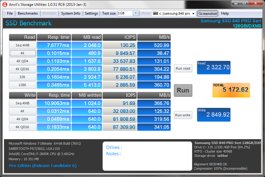

Ourasi Skrevet 24. september 2013 Skrevet 24. september 2013 (endret) 840 pro hadde nok vunnet med større testfil enn 1GB. Cachen i EVO gjør nok det lille ekstra slik at den vinner. Etter mange år med Areca og 2 og 4GB cache, så har jeg lært meg å alltid teste med stor testfil, og aller helst da bare kjøre testen èn gang. Guru3D er vel den som i snitt fixer de mest snodige resultatene, sikkert mye fordi de har låst seg til en gammel generisk kontroller driver og har aktiv strømstyring som slår inn og gir så varierende resultater.. Jeg har aldri sett et værre resultat for 840 PRO 256gb enn det Guru3D fikset, under er mitt resultat på samme kontroller med en noe svakere 120gb 840 PRO etter nesten 1 års bruk uten rens: Endret 24. september 2013 av Ourasi
