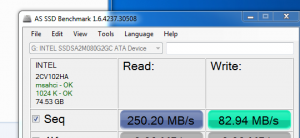

Hva kan det elendige resultatet på skriv her komme av? Det er en ny laptop med Sandy Bridge, og siste offisielle RST installert.
Jeg får en feilmelding ved åpning av ASU, og kan heller ikke se versjonen av RST.
Aktiver skrivehurtigbuffer (Write Cache) på SSD'en i enhetsbehandling..
Hmmm. Skrivehurtigbuffer står på... Hva kan da årsaken være, og har det noen sammenheng med feilmeldingen?
Feilmeldingen (som forøvrig er omtalt på en av de siste sidene) er relatert til enten en USB enhet eller en ikke-partisjonert enhet.

Ok, burde sett det :blush: Det kan være at imaget som er lagt inn har krøllet til noe. Ligger en Q:disk på min datamaskin som ikke har noen bokstav.
Men påvirker dette skriveytelsen i så stor grad? Testen kjører jo dersom man klikker bort feilmeldingen.
Neida, det påvirker ikke testen på annen måte enn at ikke all teknisk info vises.

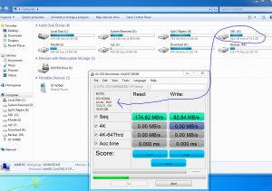

På mitt HK kan jeg bare endre 2 og 2 porter fra IDE / ahci
Har satt 1-2 3-4 5-6 til ahci og SSDene har maks ytelse.
Setter jeg 7-8 til ahci så nekter pcen å boote og lager masse krøll.
Det er en SSD intel 2 gen med spill på som sitter på den porten.
Noen tips?
Ok, takker:)
Er det da noen som har andre forslag til til hva som forårsaker den elendige RW-ytelsen?
Noen tips?

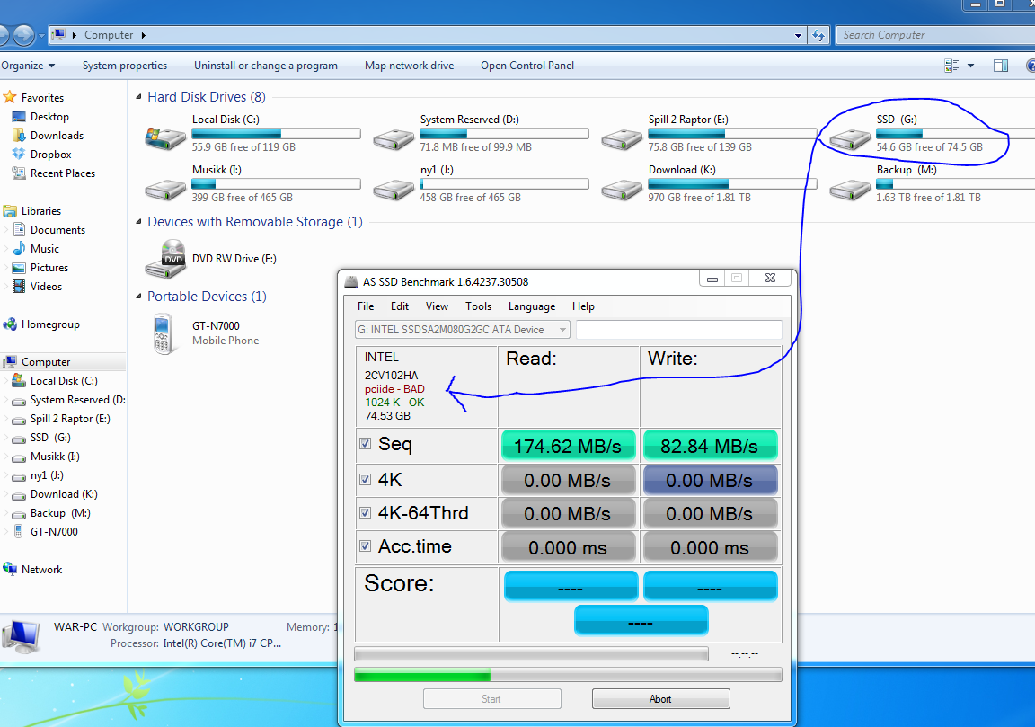

Det burde ikke ha noen betydning siden du ikke booter på enhetene koplet til de portene.
Port 7 og 8 er nok på en annen kontroller (ikke standard chipset) og vil da kreve en helt annen driver for å boote.
Endel hovedkort kan være vanskelige/vriene og kreve at man på nytt mp velge boot-enhet når man har endret i oppsettet.
Du har da sjekket at den ikke ble endret i ditt tilfelle?
(at endringen har endret standard boot-enhet)
Hvilket hovedkort er det du bruker?
http://www.gigabyte....ga-x58a-ud9_10/
GA-X58A-UD9
Det er vel de portene som lar meg kjøre softwareraid som lager trøbbel.
Tok ukesvis bare å få til vanlig disk på de.
Jeg kan jo egentlig løse problemet med å montere en snurredisk på den og flytte SSDen til en annen kabel.

At "AS SSD" indikerer "BAD" er selvsagt bare fordi man normalt sett foretrekker NCQ.
(og det får man ikke i IDE mode)
Det ser ut for at det er Marvell 9128 kontrolleren som er port 7-8 (egentlig 6-7 da man begynner på 0)
Jeg har ofte benyttet disse til HDD og mener at det har fungert greit med AHCI mode, har flere UD7 som har samme løsningen.
Jeg skal sjekke hva jeg har gjort men du bør uansett holde SSDer på Intel kontrolleren.

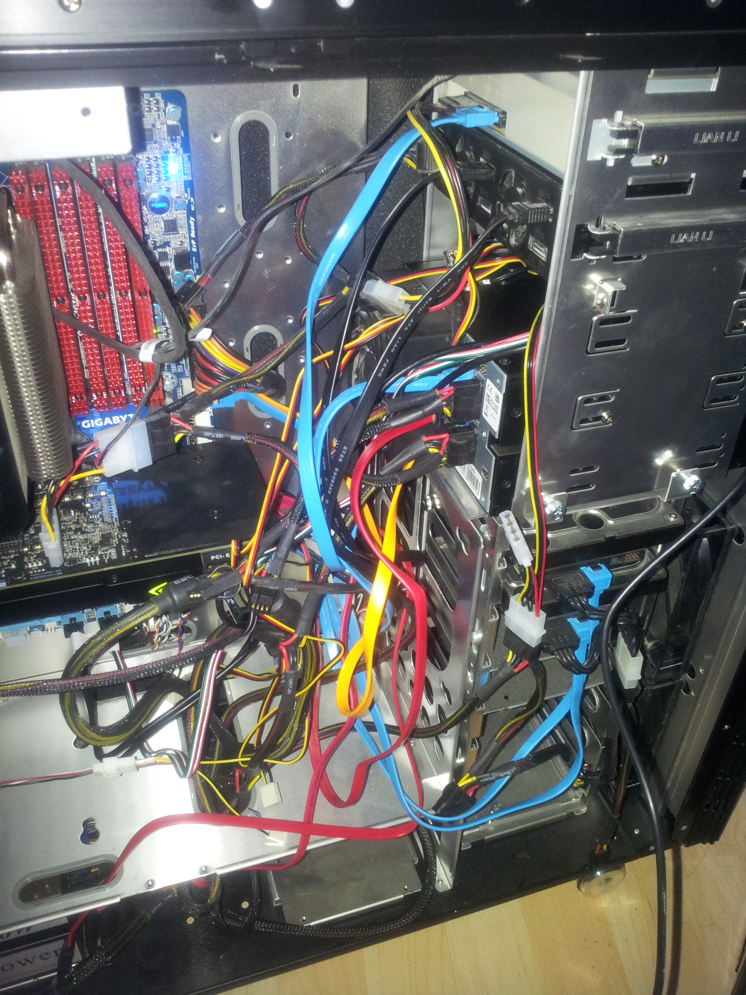

Med tanke på at det ser sånn ut inni pcen så trur jeg at jeg fikk byttet cdrommet med SSDen kabelmessig som ser ut til å funke.
Takk
Dvs 1 HHD-ytelse mer pga den kontrolleren.

Det er ikke noe slikt som at disken din er bitlocker kryptert eller noe da? Uten at jeg vet om det ville fått så store konsekvenser.

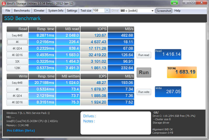

Burde ikke dette i så fall påvirke også sekvensiell ytelse? Den er jo egentlig helt maks av hva en m4 128GB skal klare.
