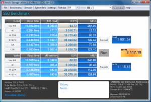

Tror det må være noe feil med AS SSD.
Random read ved QD 64 stemmer bare ikke.
Oppgitte specs er 80 000 IOPS , mens du har ca 130 000 i incompressible mode.
For Samsung 830 har ikke compression noe å si, men johome har rett, det er noe galt med 4KB random read QD 64. Ellers er 4KB random read QD 1 ganske lav, men det kan være pga strømsparing og laptop chipset.
...men johome har rett, det er noe galt med 4KB random read QD 64. Ellers er 4KB random read QD 1 ganske lav, men det kan være pga strømsparing og laptop chipset.
At det er såpass lav ytelse ved QD1 gjør det enda merkeligere ved QD64.
(verdien ved QD1 er helt normal når strømstyring er aktiv)

Kan du laste ned min benchmark (i signaturen) og kjøre den?
(den forteller litt mere om maskinen og filsystemet)

Får ikke programmet ditt til å starte, flere feilmeldinger under oppstart og når jeg trykker run på benchmark.
Jeg mangler sikkert noe, er en helt fersk installering av windows. Kan ta å poste resultat når jeg får hovedkort og den stasjonære opp å gå, forhåpentligvis i morgen.
Du kan bare vente på RC1, den skal fjerne ev. feilmeldinger når man har tilkoplet USB enheter og upartisjonerte enheter.
(RC1 kommer ut denne uken, kan bli til helgen)

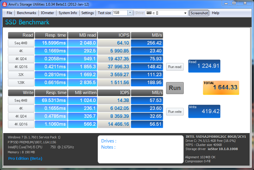

Hei. Har en gammel Intel X25-M 80GB gen.2 disk, og har i det siste hatt kjempelyst til å bytte til noe nytt. Startet med en Agility3, så fikk jeg lyst på m4, så en Vertex4...
Men så de forrige resultatene som ble postet her, og er det ikke mer å hente? Disken min er ganske gammel, men ser jo nesten ut som om den fortsatt henger med i svingene...
Eller..?
Og dette var en måling med antivirus i full gang, ikke restartet på noen dager osv...

@SvennAndre
Du har koblet SSDen på en 3Gbps SATA port, og det ser ut som du kjører med strømsparing, eller har noe annet som trekker opp responstiden. 4KB random read QD 1 er veldig lav.
@newman221
Med de tallene der vil du sansynligvis ikke merke store forskjellen til en toppmodell av 6Gbps SSDene ved vanlig bruk. ikke støtter hovedkortet ditt 6Gbps heller (fra southbridge).
I benchmarks eller ved arbeidsoppgaver som skriver store mengder til disk vil det kunne være en betydelig forskjell.

@SvennAndre
Jepp, poster på nytt i morgen når SSD'n havner der den skal være, i en stasjonær med 6Gbps port.
