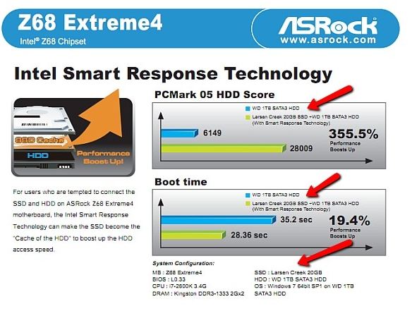

Intel Larsen Creek :)
Det får vi nok høre mere til i tiden som kommer.
Uten å røpe for mye så er det da selvsagt en SSD som tydeligvis er myntet mest på Z68, vet ikke nok enda til å si om det er en standard 2.5"'er vi snakker om.
Link
(lekkasjen kommer fra ASRock)
Dette betyr at man for alvor kan få SSD fart uten at det koster for mye, en 20GB SSD vil ikke koste allverden og koplet sammen med en HDD blir det valuta for pengene.

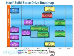

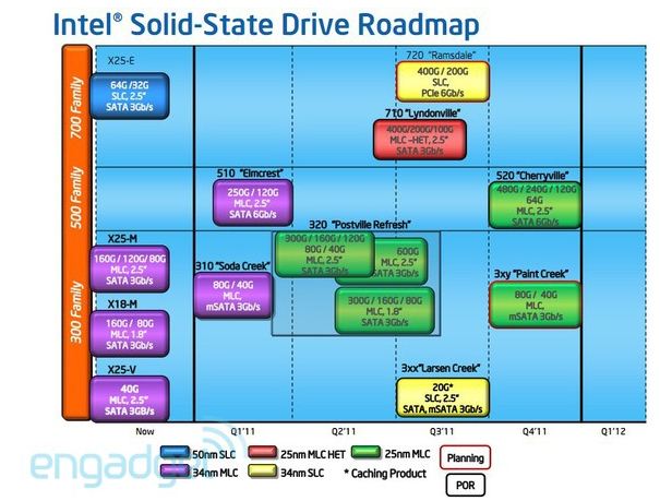

Nå skjer det mye :)
(kilde: Engadget)
Intel kommer med en hel rekke nye SSD-er i løpet av året.
710 "Lyndonville" og 720 som er rettet mot bedriftsmarkedet og hvor 720 er PCIe basert :)
520 "Cherryville" som virker litt mer spennende for de fleste.
Det vil nok bli mange spekulasjoner rundt disse i månedene fremover.
Det vil si at vanlige HHDer mellomlagrer på en SSD for å oppnå bedre ytelse? Må man i såfall bruke en dedikert SSD til dette eller kan man benytte seg av OS "disken".

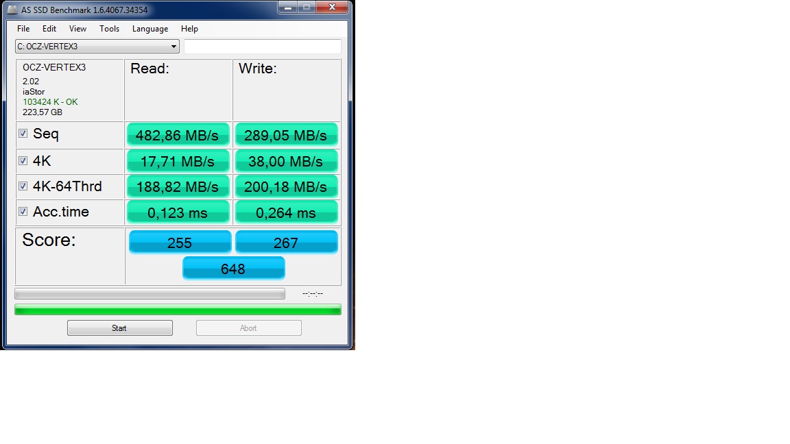

Utstyret står i signaturen, og det er en V3 240GB.
Liker ikke at seq. read har ramlet fra 280 til 160 bare på en par dager.
Venstre er i dag.
Høyre er fra 21. april.
Endret av apollox
Det går litt opp og ned med resultater og jo flere du kjører jo mere tid trenger den på å komme seg igjen.
Så, ikke ovedriv med benchmarks på SSDer med mindre du har tenkt å kjøre en HDDerase eller lignende.
(dette gjelder alle SSD-er men SF baserte trenger ofte mer tid enn andre)
Hvis du vil sjekke ytelsen som det averteres med så er det ATTO som gjelder, AS SSD bruker ikke komprimerbare data og det gir worst case resultater som sagt.
