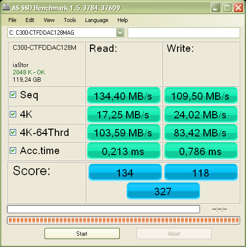

bertie Skrevet 6. november 2010 Skrevet 6. november 2010 Står som AHCI i BIOS. Kan nevne at jeg hadde feil alignment for to dager siden, og 4K write aldri gikk over 5MB/s. Etter å ha brukt Paragon Alignment Tool, så så det straks bedre ut. Men det gjorde ingenting med aksesstiden. Her er screenshot fra AS SSD:
