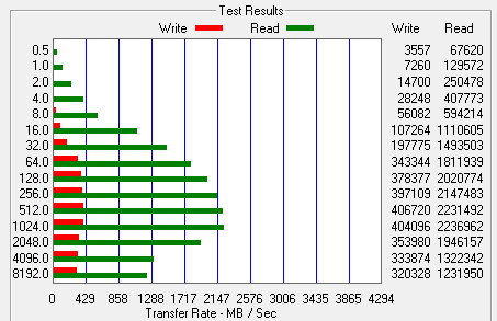

MrZapatillo Skrevet 2. april 2010 Skrevet 2. april 2010 (endret) ATTO gir merkelige resultater til tider. Testen din tyder på at du har kjørt med uvanlige instillinger som f.eks liten testfil. C300 er en god SSD så du kan være fornøyd med kjøpet, det kommer firmware oppdateringer som retter noen bugs etterhvert men alt i alt fungerer den meget bra. For å få normale resultater kan du teste den med AS SSD eller CrystalDiskMark 3.0 Vedr Windows installasjonen kan du sikkert kontakte MS for å få en ny nøkkel. Tusen takk for hjelpen Kan du gi en link til siden som utgir oppdateringer til SSD'en? ps: Får jeg dårligere lese/skrive hastigheter hvis jeg deler disken opp i flere partisjoner? har en på 50gb og en på 200 atm. Endret 2. april 2010 av MrZapatillo

frank_jarle Skrevet 2. april 2010 Skrevet 2. april 2010 Kjøpte en Crucial RealSSD C300 2,5" 256GB SSD til Min laptop, med opp til 355MB/215MB sec lese/skrive hastighet. Testet den i ATTO Benchmark og fikk dette resultatet: SSD.bmp Er det noe feil med Testen eller? synes det står nesten 400MB/s skirve og 2150mb/s lese :O Også; Jeg måtte jo installere windows på nytt da jeg fikk SSD'en, nå sier windows at min cd-key ikke er gyldig for rene innstalasjoner og jeg får ikke aktivert (ikke oem disc, men update 1000kr) ps: digger ssd! oppstartsprogrammene mine starter så fort at jeg får feilmelding fordi di ikke har internett tilgang, fordi windows ikke har rukket å koble til enda Det er sikkert en bug en eller annen plass, du kan laste ned AS SSD Benchmark og teste med det programmet i stedenfor. Syntes 2000MB/Sec er litt i høyeste laget selv for en så rå disk som du har ;-) Når det gjelder Windows installasjonen så stemmer det nok at du ikke kan kjøre en "clean" installasjon uten videre. Har en kollega på jobben som har gått igjennom akkurat det samme som det du har, måten han gjorde det på var å bruke en ekstern HD-casing (tror den brukte USB), la inn den gamle laptopen HDen i denne), koblet denne til laptopen via USB, restartet så maskinen og når Windows 7 installasjonen "ser" at du har en tidligere Windows installasjon så skal dette være nok og du kan kjøre installasjon på den nye disken som om det var en "clean" setup. Eventuelt så kan du se litt i denne guiden om dette er noe for deg: http://www.winsupersite.com/win7/clean_install_upgrade_media.asp Tilbake til hovedemne her, jeg ville ha forsøkt AS SSD Benchmark Frank

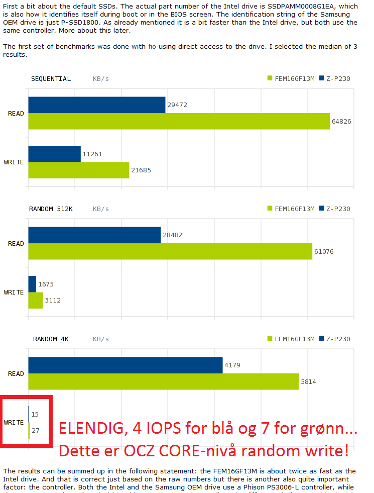

SigTill Skrevet 8. april 2010 Skrevet 8. april 2010 En review av skifte fra original SSD til kjappere SSD på en Acer Aspire One 110l finnes her: http://macles.blogspot.com/2010/04/review-fem16gf13m-ssd-acer-aspire-one.html Bestilte nettopp en SSD for å skifte ut min egen. I tillegg nevnes denne nettbutikken: http://www.memoryc.com/storage/solidstatedisk.html Ser ut som de har en god del SSD-disker spesialtilpasset diverse bærbare pcer/netbooks så kan være ett godt sted å lete for "sære" SSDer som passer til f.eks. Acer Aspire One, Dell Mini 9, Dell Vostro A90 etc.
GullLars Skrevet 8. april 2010 Forfatter Skrevet 8. april 2010 Hvilken SSD er standard i Aspire One 110l, og hvilken har du bestilt? Jeg håper seriøst du ikke bestilte den Supertalent som var i testen du har linket til... 7 random write IOPS vil få systemet ditt til å fryse hver gang det skjer random writes, dette er like elendig som OCZ Core var. Men alikevell, sammenlignet med den orginale SSDen er det en betydelig forbedring av ytelse.
