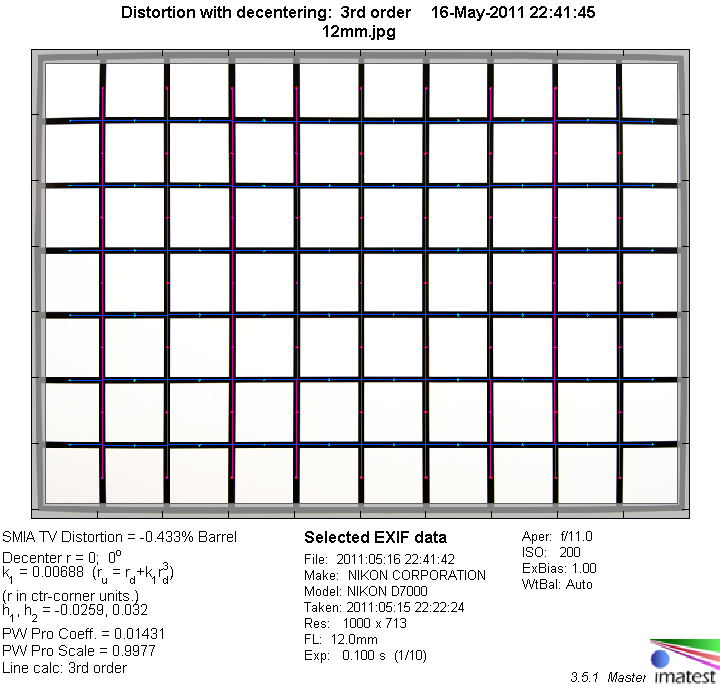

Asahi Skrevet 14. mars 2012 Skrevet 14. mars 2012 8-16mm er veldig rettegnende fra 12mm og oppover Fortegning 8-16mm på 12mm: Fortegning 12-24mm på 12mm:
Mundus Skrevet 14. mars 2012 Skrevet 14. mars 2012 Det var nettopp det som var poenget mitt Asahi, hvis man ikke trenger ett retttegnende objektiv , så er det riktigere å sammenlikne med 10-17 . Det er også retttegnende på 12mm> . Under 12 er det vel få som er rettegnende
Asahi Skrevet 14. mars 2012 Skrevet 14. mars 2012 (endret) Når det er mer rettegnende enn 12-24mm fra 12-16mm så blir det i mine øyne litt feil å sammenligne det med et fisheyeobjektiv. Det er faktisk et av de mest rettegnende objektivene til APS-C i brennviddeomfanget 10-16mm. Endret 14. mars 2012 av Asahi
Trondster Skrevet 14. mars 2012 Skrevet 14. mars 2012 For ikke å snakke om fra 8-10mm - kjenner dere til noe mer rettegnende objektiv i det området? I det hele tatt - Sigma 8-16 er meget rettegnende til å være så vid.
Mundus Skrevet 14. mars 2012 Skrevet 14. mars 2012 (endret) Når det er mer rettegnende enn 12-24mm fra 12-16mm så blir det i mine øyne litt feil å sammenligne det med et fisheyeobjektiv. Det er faktisk et av de mest rettegnende objektivene til APS-C i brennviddeomfanget 10-16mm. Godt mulig at det er tilfelle , at det er mer retttegnende. Men dette objektivet går fra 8 til 16. Dvs at de første to til fire mm i mine øyne ikke er brukbare til det han ville bruke det til , nemlig natur. Da har du ett objektiv som går fra 10/12 til 16 innenfor det bruksområdet. Jeg synes da en 12-24 er atskillig mere anvendelig. Den svake fortegningen tar man automatisk vekk med objektivprofil i f.eks LR . En annen ting som ikke taler til Sigmaens sin fordel , er at det ikke kan bruke filter. ND filter til naturfotgrafering er jo ofte brukt. Håper at dette var forklarende nok. Endret 14. mars 2012 av Mundus 1
