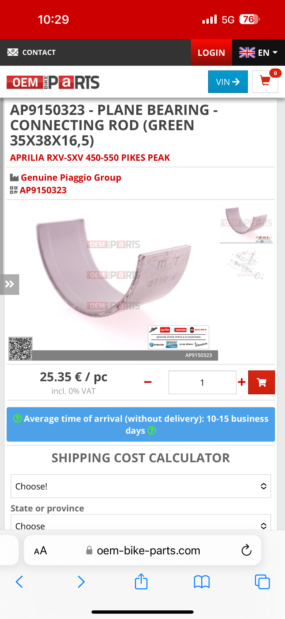

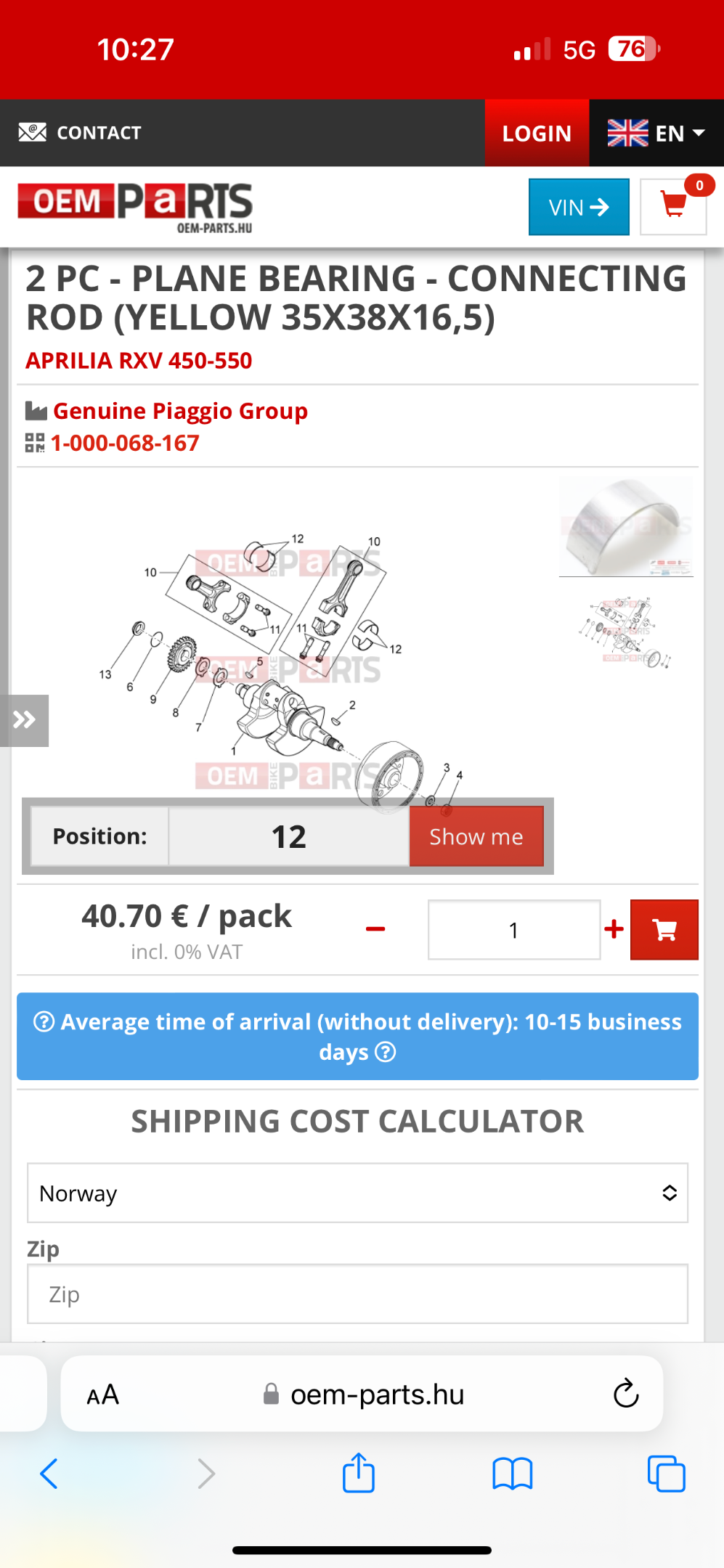

Det er egentlig veldig motsatt, da de motorene får inviduelle lager størrelser fra fabrikk
Vist rådelagre skal byttes regner jeg med det er en grunn for det, å spørsmålet blir jo også hvilken mål nye lagre skal være i forhold til de originale Nye lagre må jo kompensere for den eventuelle slitasjen veiven har fått. hvilken farge kode var de originale? Gul? Blå?
Hva type sykkel er det? merke, årsmodell osv ?
Har du gjort endringer på veiv,råder som gjør at du må ha det på en slik spessiel måte?
