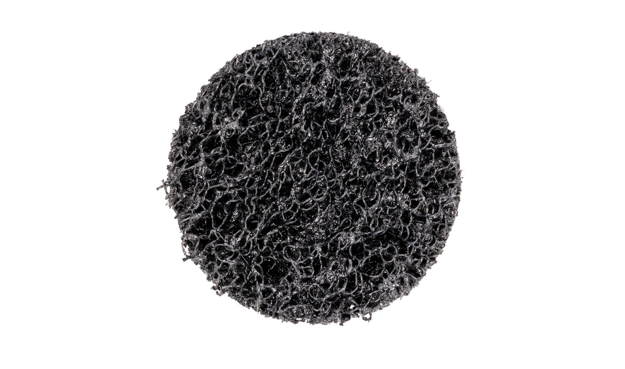

Denne pusseskiven med en vinkel kutter er god oppskrift på å lage kast i skivene, altfor grovt og veldig aggressivt turtall på en vinkel kutter en rondel sliper med en negerkuse i front ( ikke rasist men ser mann mønsteret på den forstår mann det😅🙂 denne er skånsom nokk til å ikke ødelegge men kraftig nokk til å fjerne rusten. går ikke dette, går du å kjøper nye skiver
