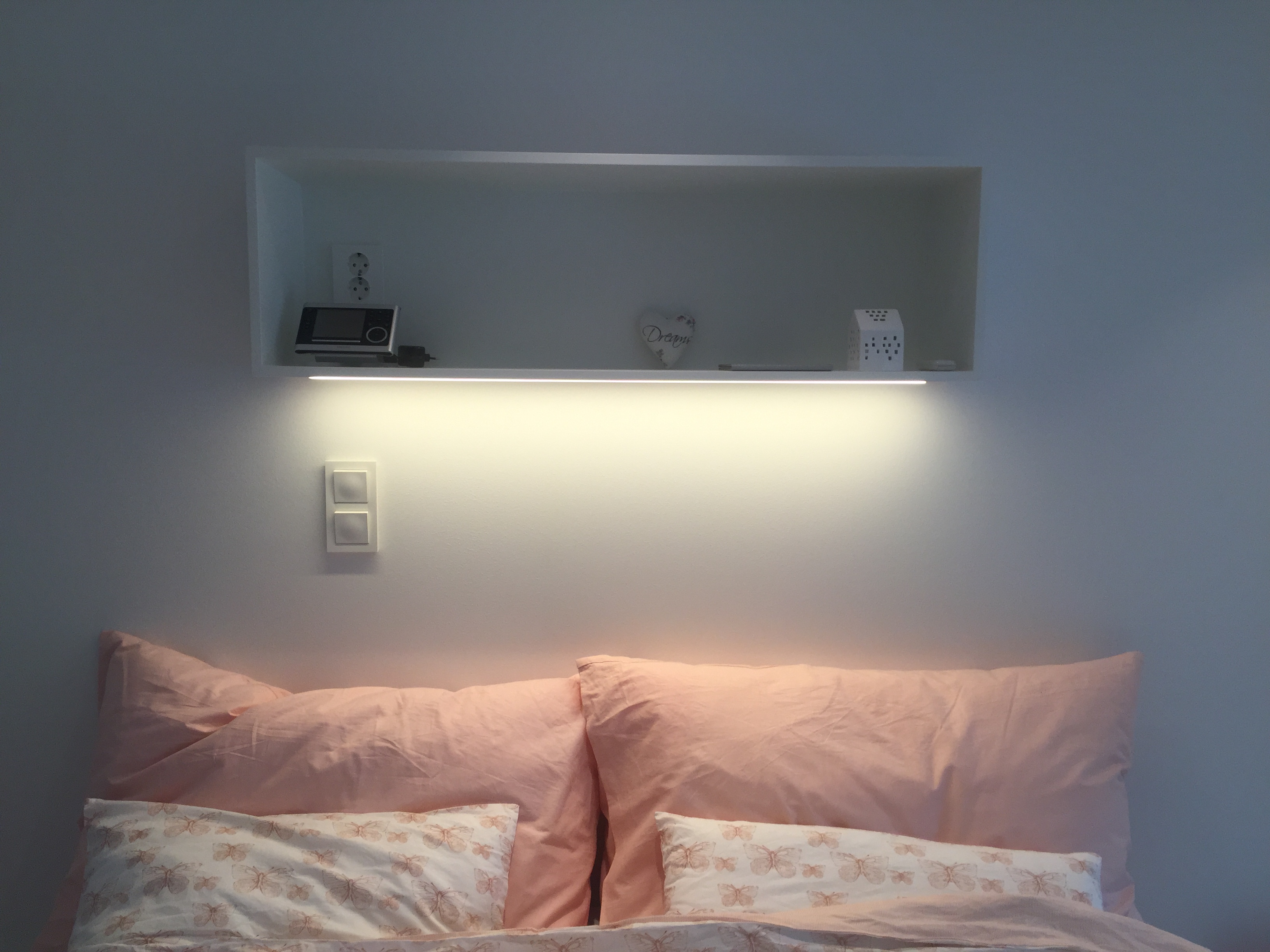

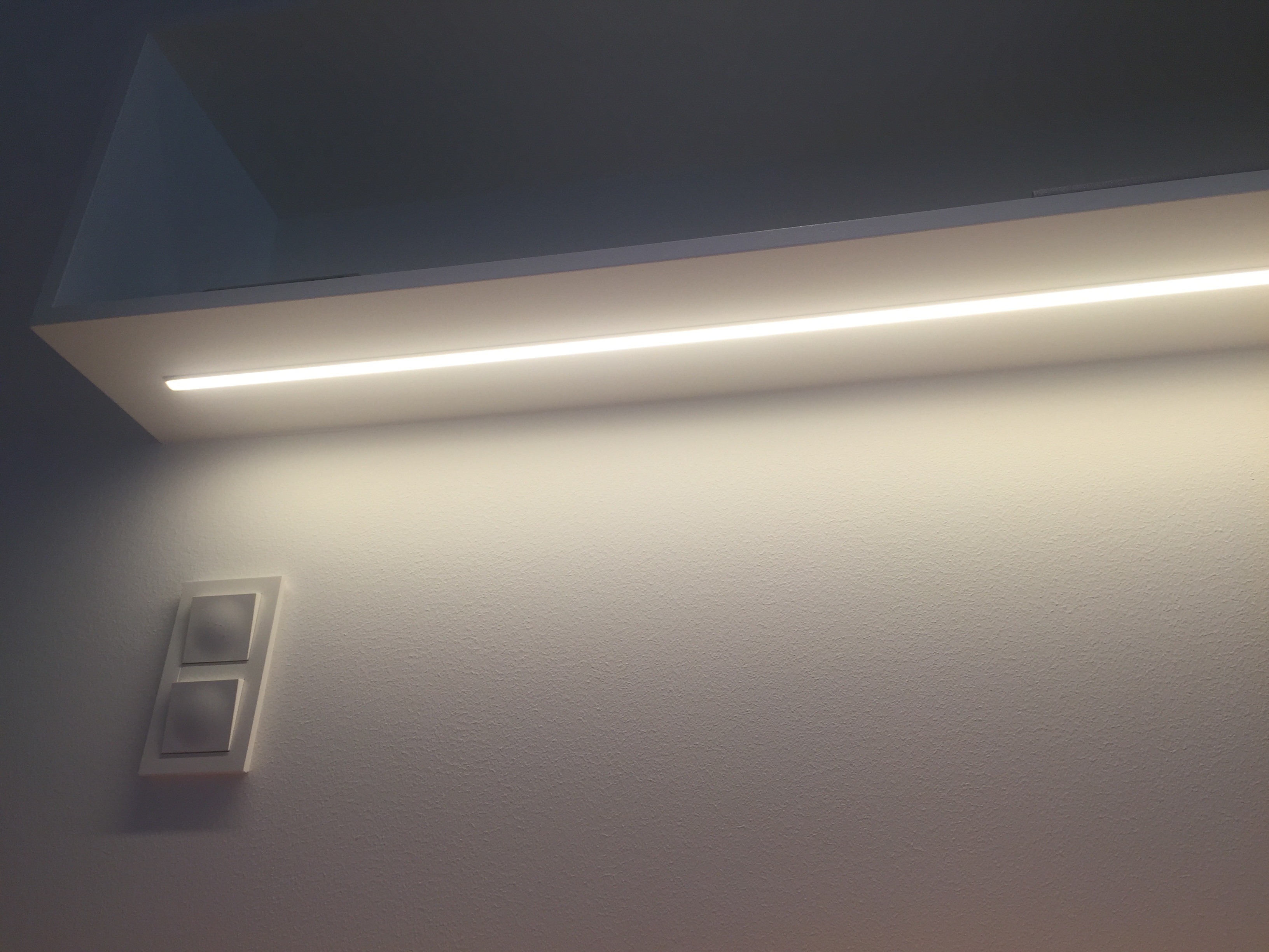

Eg enda opp med ei 14,4w, CRI90 led stripe frå Nordesign. Den kosta litt pr meter, men siden den skal nyttast til leselys over senga var det verdt det i forhold til lyskvaliteten.
Denne: http://www.lysbutikken.no/teknisk-led-belysning/led-strips/varmhvit-led-strip-smd-ip20-14-4w-pr-meter-hoy-cri-1-meter

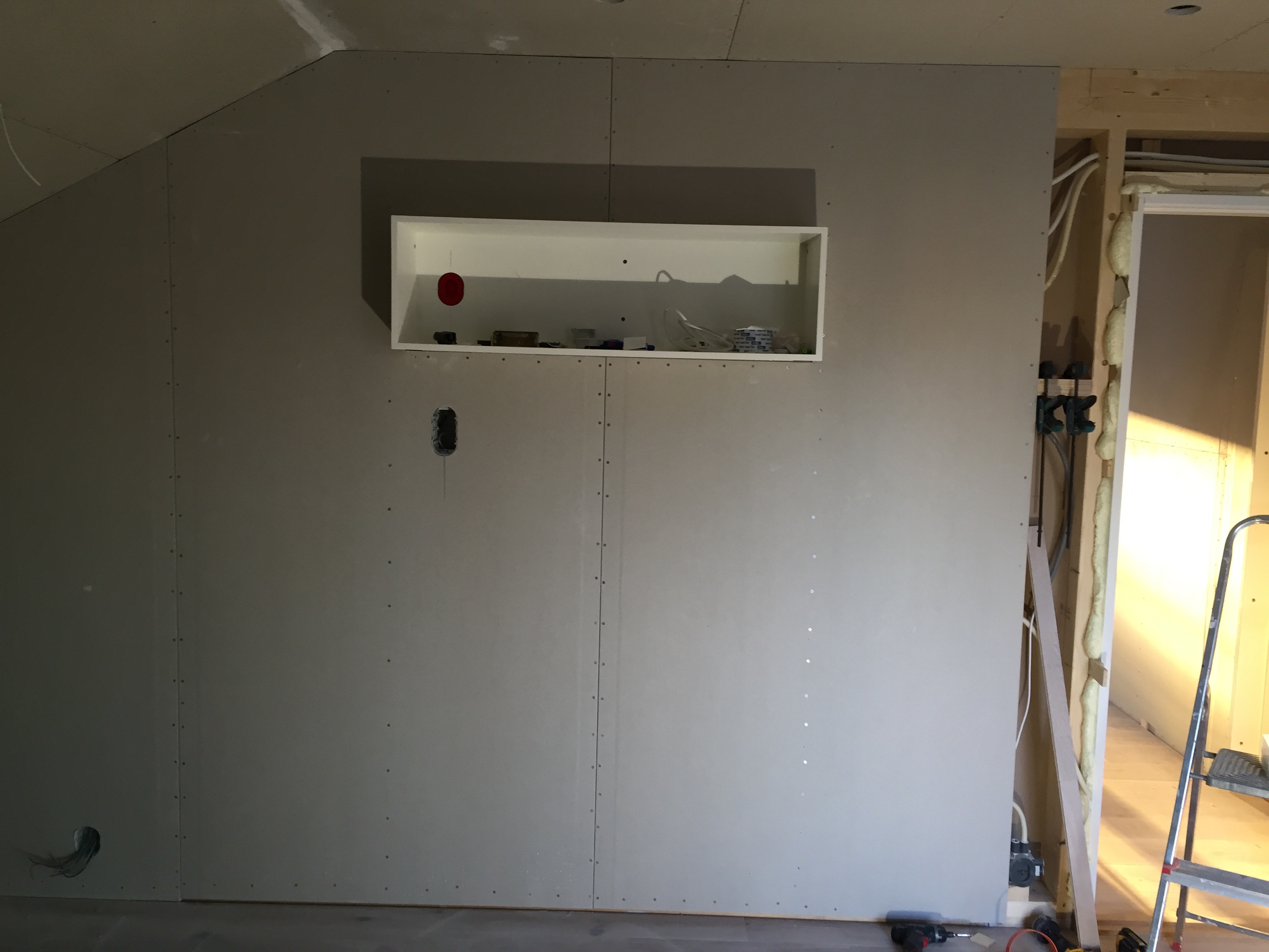

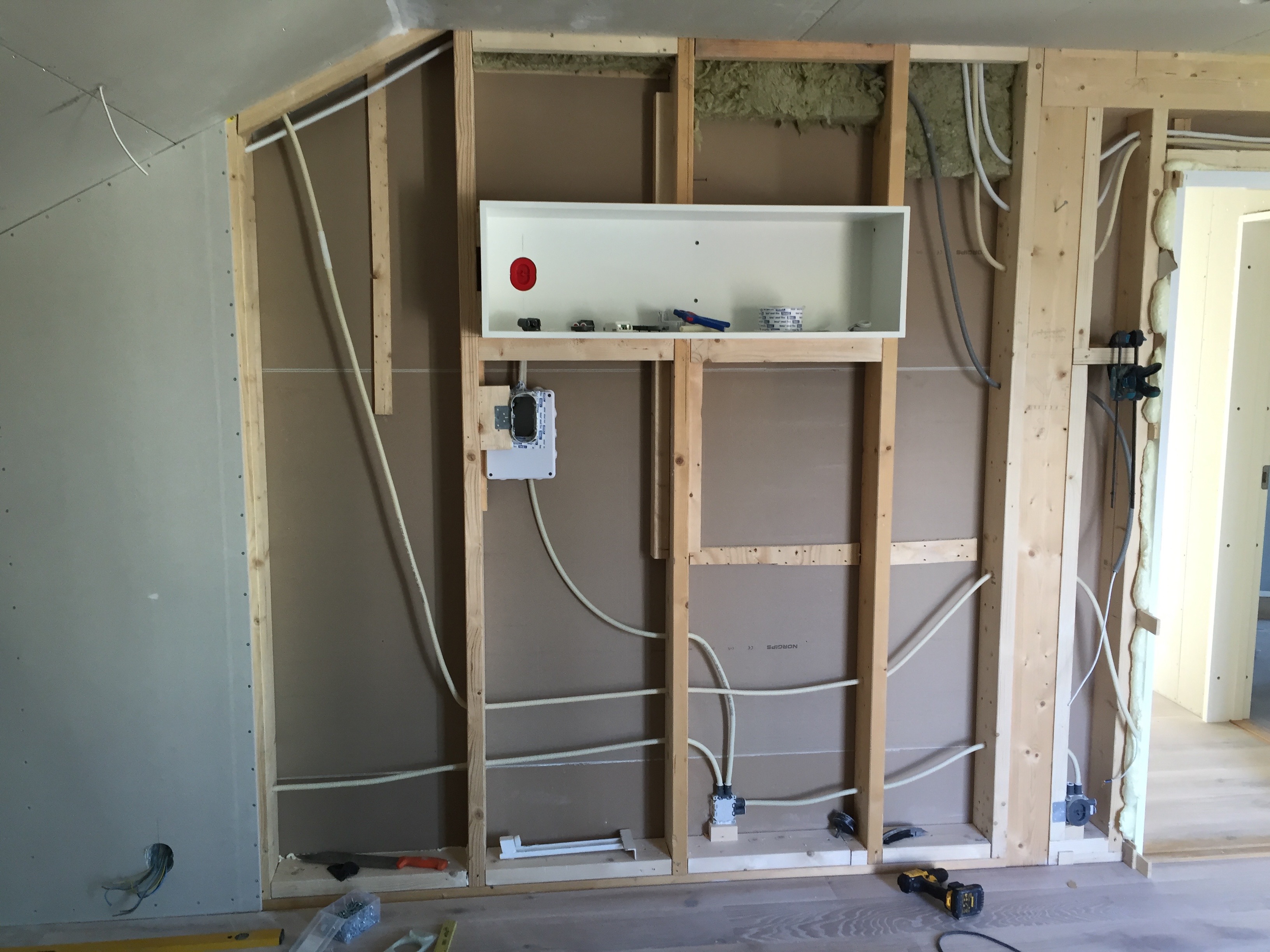

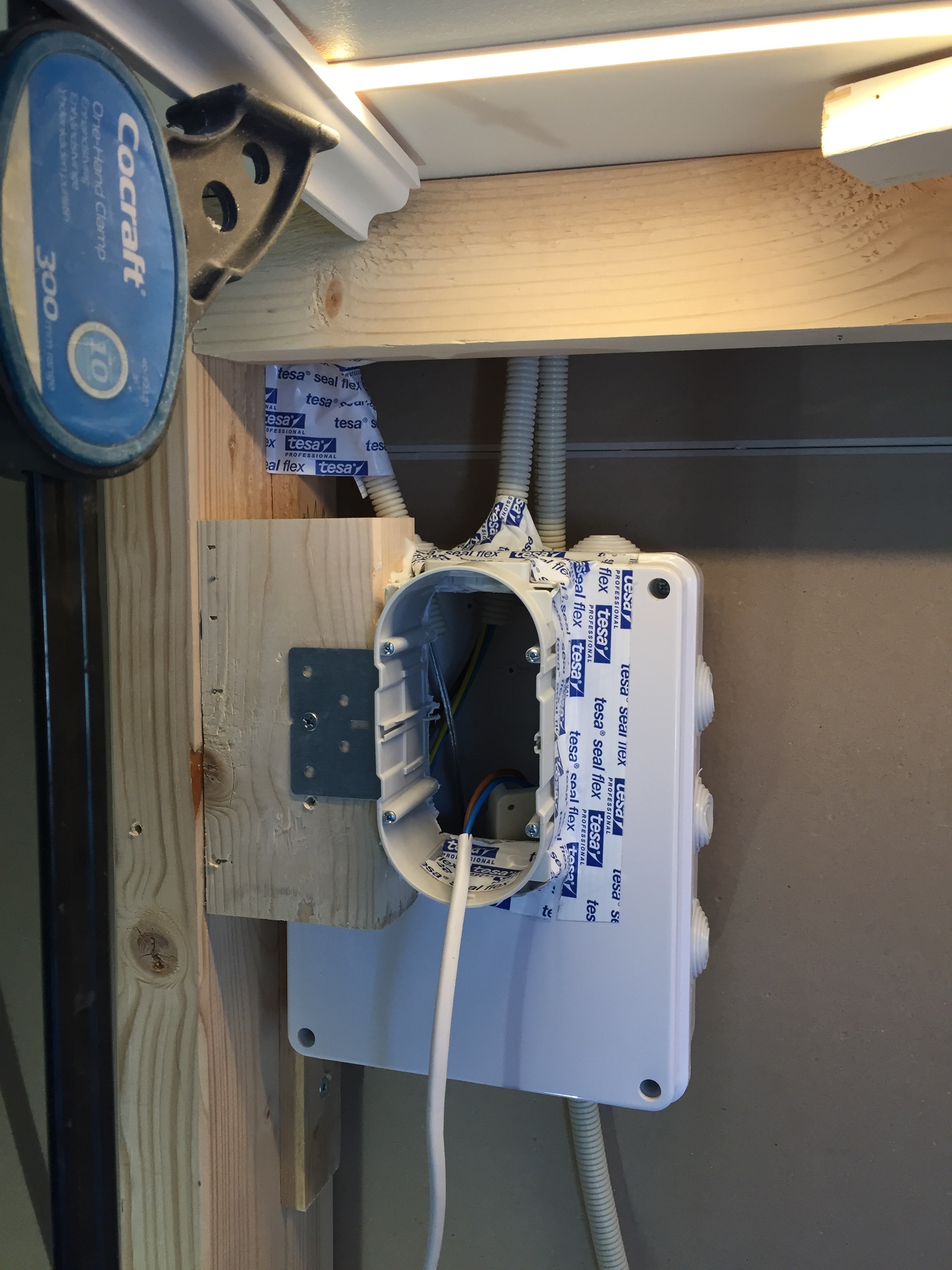

Det viste seg å vera vanskelig (umulig) å finne ei strømforsyning som enkelt fekk plass i ein standard elkoboks. Enten var den ikkje dimbar, krevde meir watt (mi stripe er kun ein meter = 14,4w), ikkje berekna på LED, ikkje for innbygning eller ukurant vare frå ebay o.l. som elektrikaren ikkje ville koble opp. Eg løyste det difor med å bygge ein "boks bak boksen" som vist på bildene.
Trafo: http://www.lysbutikken.no/led-trafo-45w-12v-dc-dimbar-nordesign

I utganspunktet tenkte eg å benytte Fibaro Dimmer2 siden eg hadde slike liggande og stripa berre er kvit. Problemet var at den dimma ujamt og støya litt. Enda difor opp med Fibaro sin RGBW mikromodul.

Grunnen til at eg ikkje valte Philips Hue lightstrip var:
- Har frå før berre erfaring med z-wave (og Nexa).
- Trengte ikkje farga lys over senga, men best mulig kvitt lys.
- CRI90 gir eit betre leselys enn CRI80. Dette var eit poeng då hylla er plassert rett over senga og ikkje under eit overskap (kjøkkenbenk) som du er på jakt etter.
- Eg var avhengig av skjult opplegg til straum og kunne ikkje benytte strømadapter for stikkontakt. Philips sin variant er berekna for den medfylgjande strømforsyninga for stikk (slik eg har forstått det).
- Eg ville gjerne ha ein z-wave modul for å bruke bryter nummer to (lysbrytarane montert på vegg under hylla) til assosiasjon. Dette gjer det mulig å slå av dei andre lysa i rommet utan å stå opp eller hente fram mobilen/iPad`en/fjernkontrollen.
Godt mulig det kunne vore løyst enklare og betre, men det var i alle fall denne løysinga eg kom fram til.
