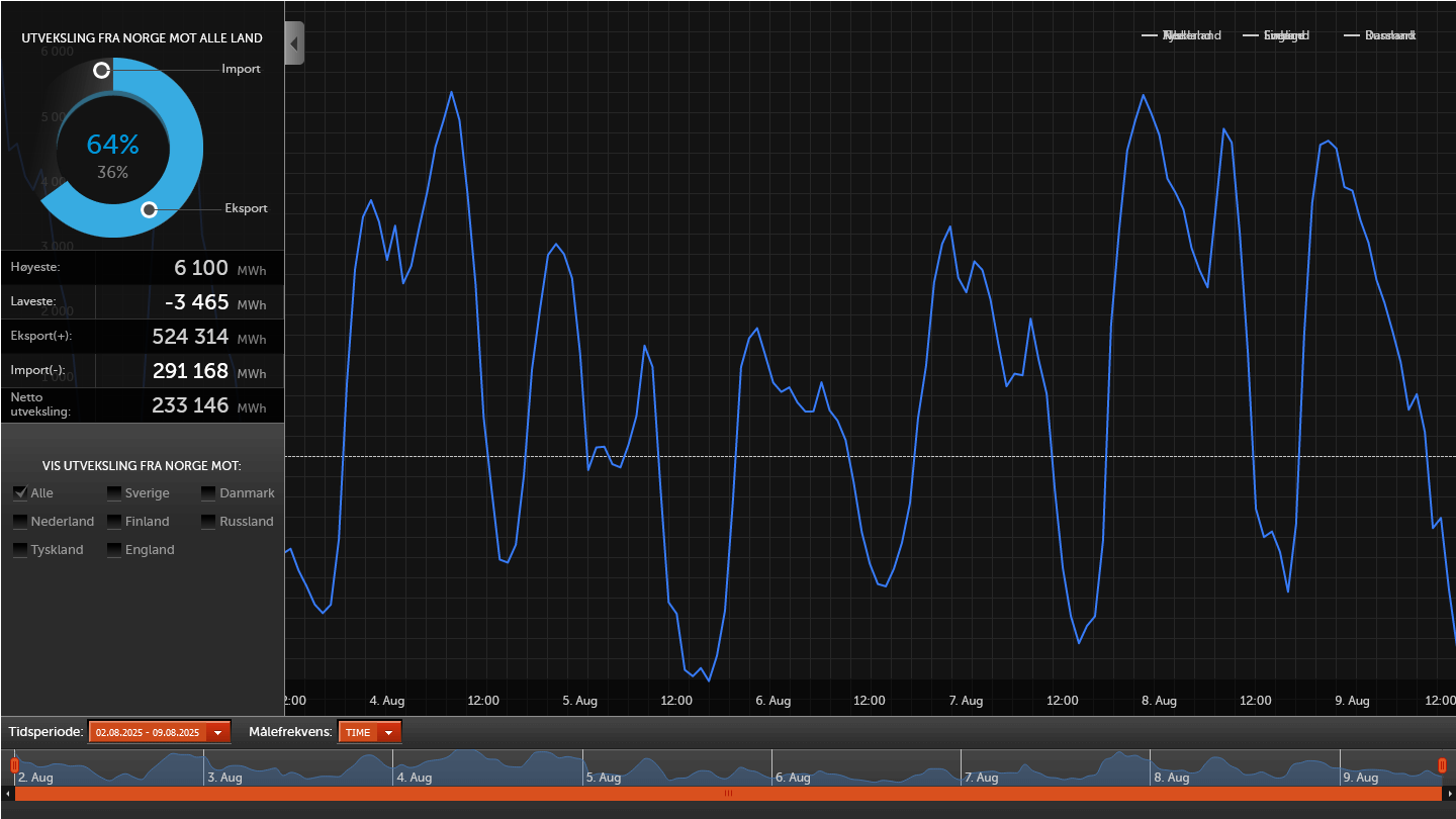

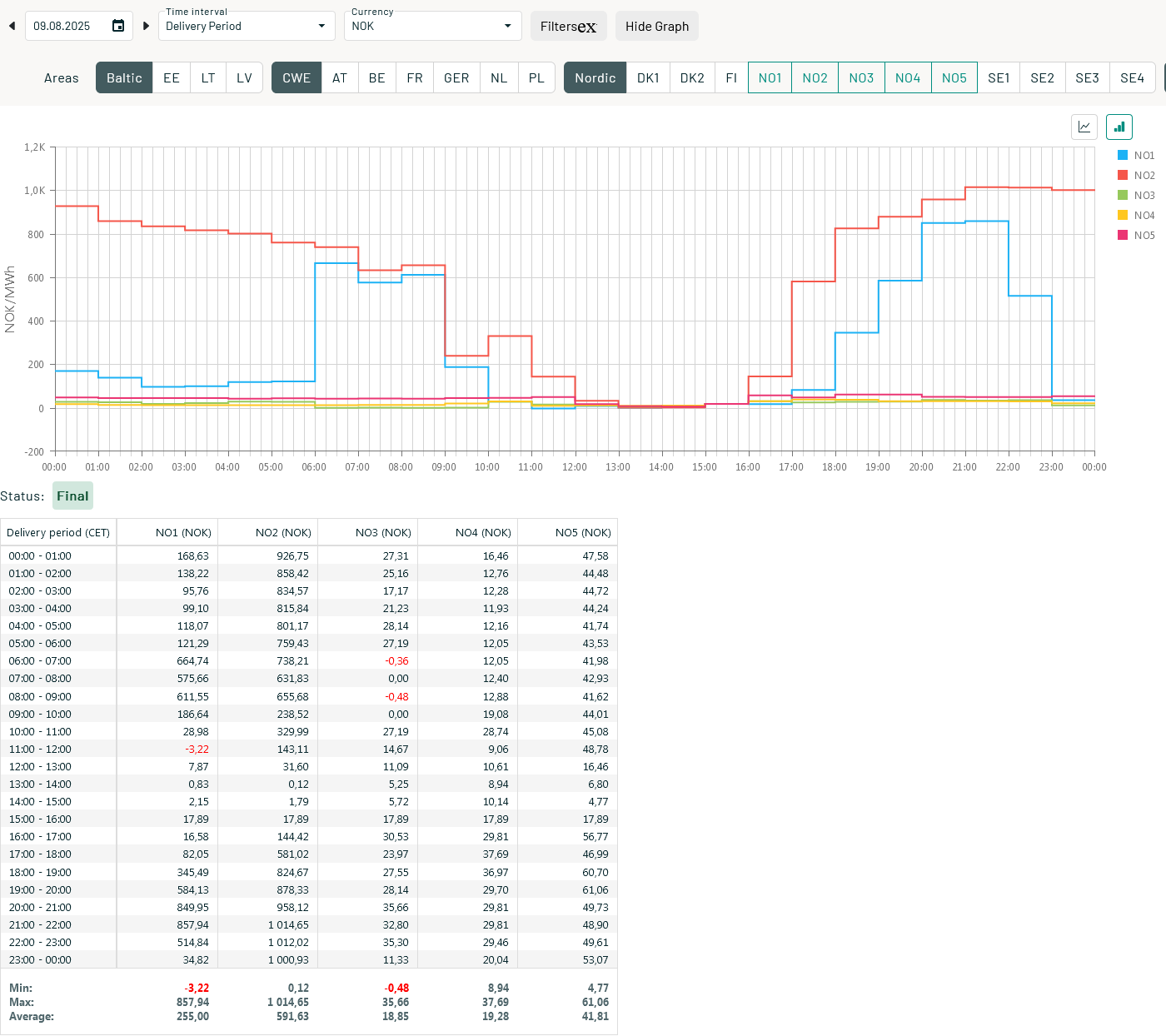

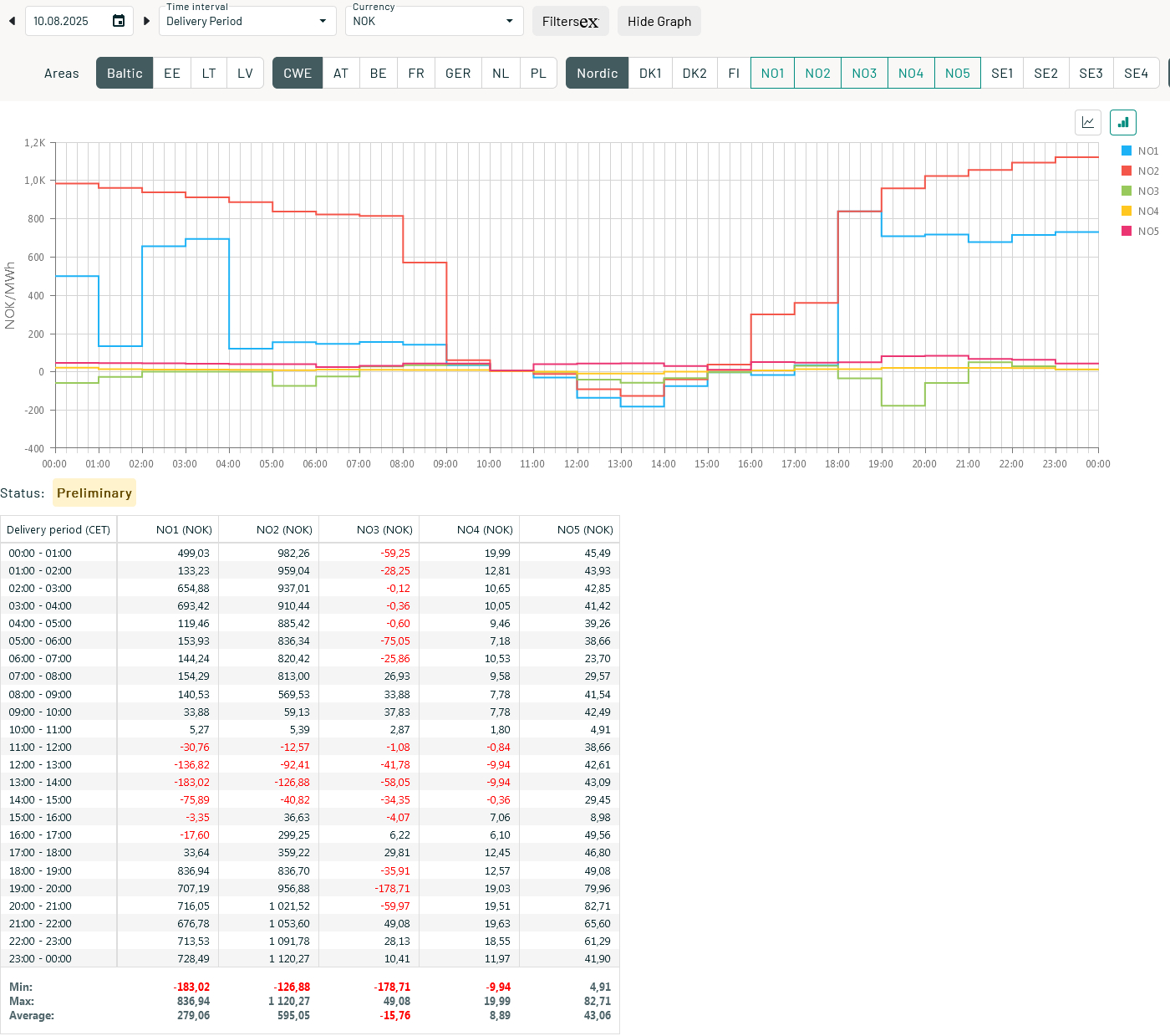

Simen1 svarte på inside_997084 sitt emne i Diskuter artikler (Tu.no)
Mange røde priser og billig-timer gjennom helga: Som vanlig er prisdifferansen (topp - bunn) størst i sør, så det er også der det er mest å spare på å bruke strømmen på riktig tidspunkt. Plugge inn elbilen, sette på klesvask, oppvaskmaskinen, be ungene ta seg en dusj eller bade. I den grad det lar seg gjøre rent praktisk. Litt som å følge med i tilbudsavisene til dagligvarebutikkene og handle hermetikk, tørrvarer og frysevarer når de er på tilbud for å slippe å "måtte" kjøpe de på dyrere tidspunkt senere. Både høye og lave priser "smitter" fra våre naboer. De røde prisene har stort sett opprinnelse fra overskudd av vind og sol-kraft nedover kontinentet. Lave priser indikerer import. Siden det har vært ganske mange timer med røde priser denne uka så betyr det også at det har vært ganske mange timer med import av strøm. Med en total kraftoverføring på 524+291 = 815 GWh siste uke så har 524 av det vært brutto eksport, 291 brutto import og 233 GWh netto eksport. Respektivt 64% brutto eksport, 36% brutto import og 29% netto eksport. Hele 61% av kapasiteten på kraftledninger og kabler har altså vært brukt til å selge strøm via Norge. Norge har 63 000 GWh på lager nå, litt under medianen på 67 400 GWh Den siste uka har Norge produsert 2496 GWh. Derav har 2258 GWh (90%) gått til eget forbruk og 233 GWh (10%) til netto eksport. Jeg har ikke funnet tall for nyttbart tilsig i magasinene i samme periode så det er ukjent for meg hvorvidt magasinfyllingen vil gå opp eller ned denne uka. Vi får muligens se det på onsdag 13. august. -
