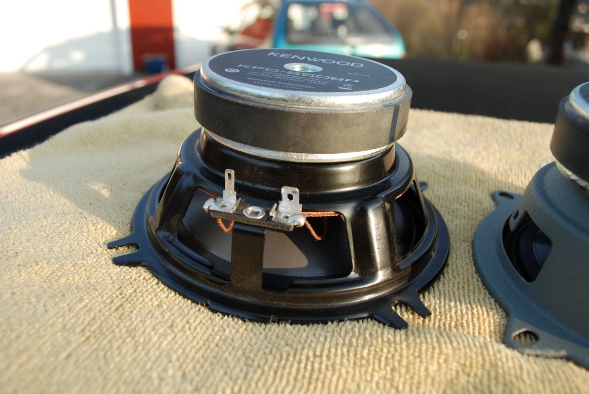

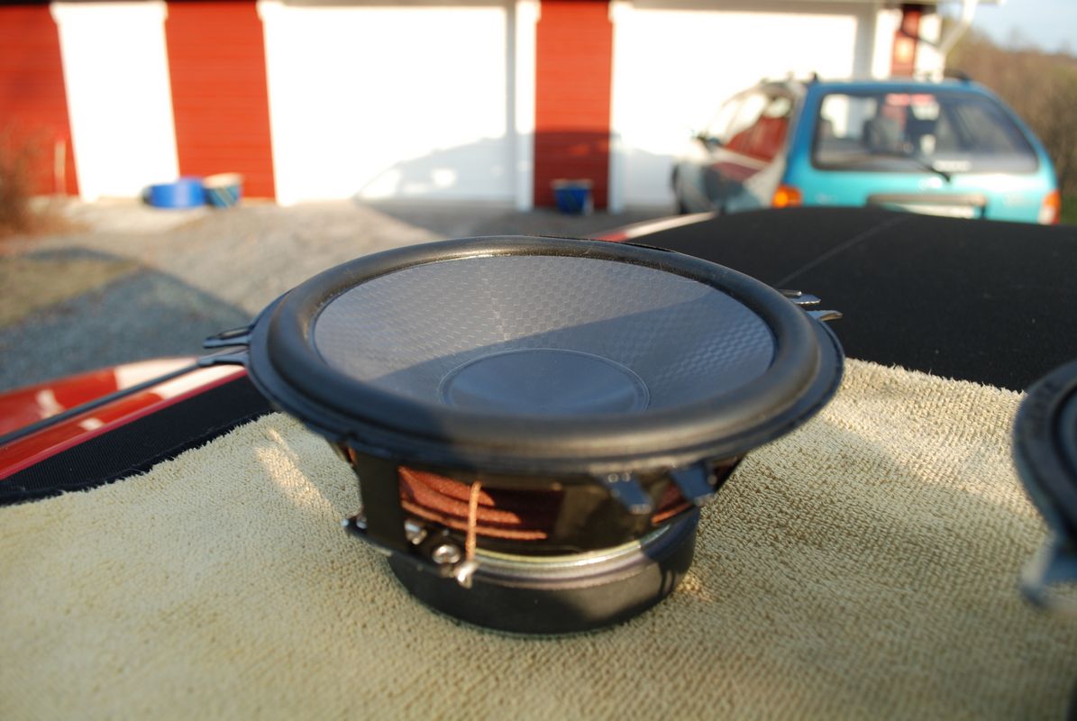

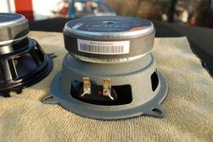

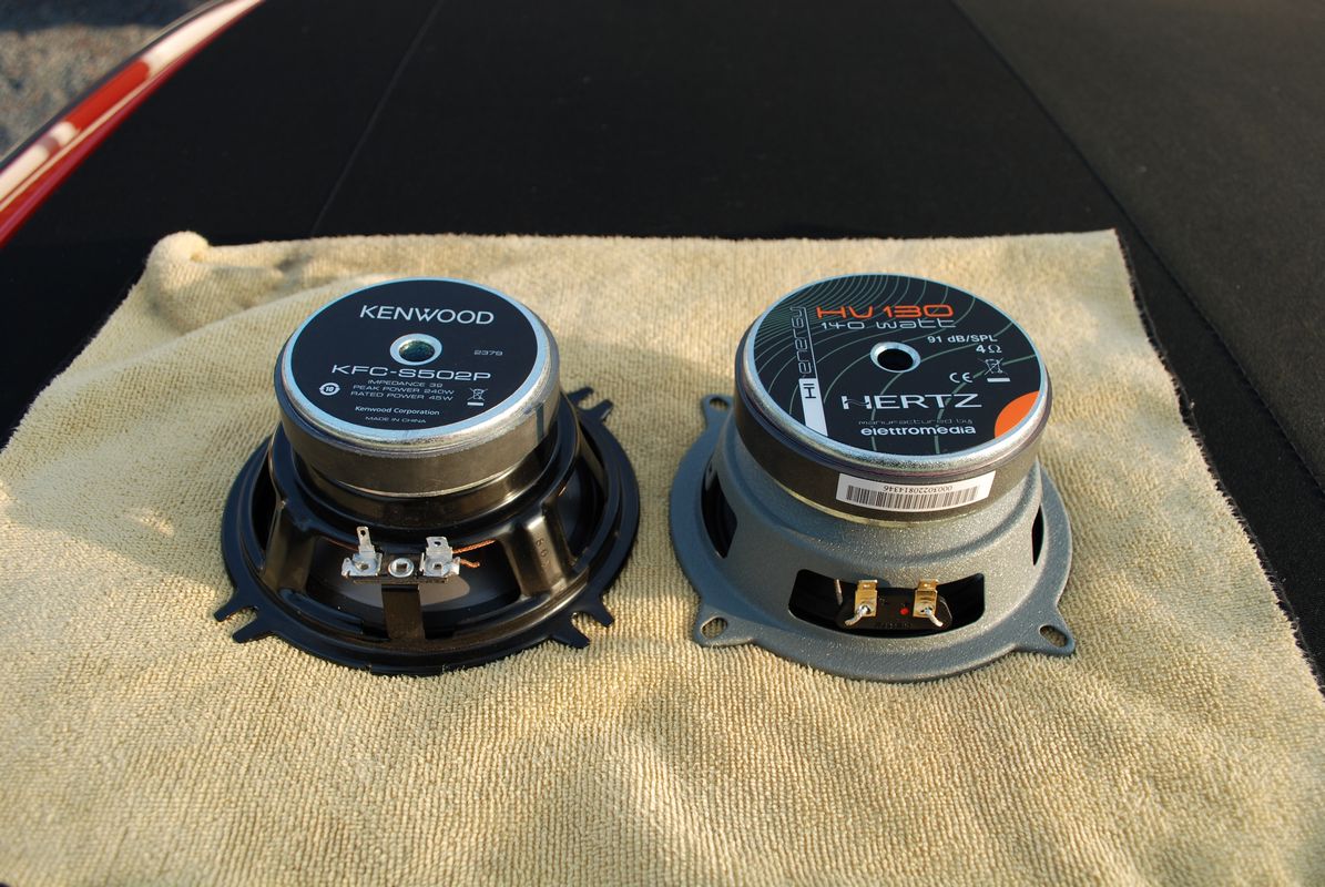

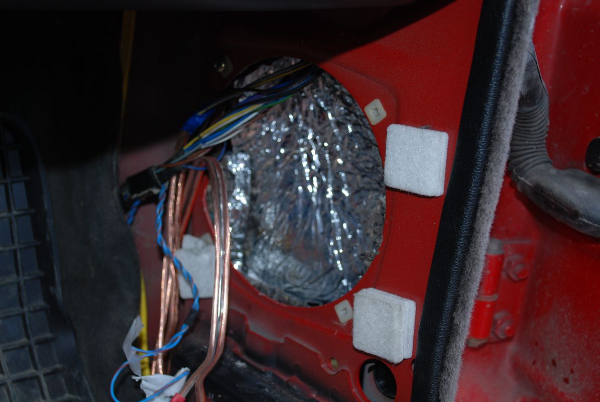

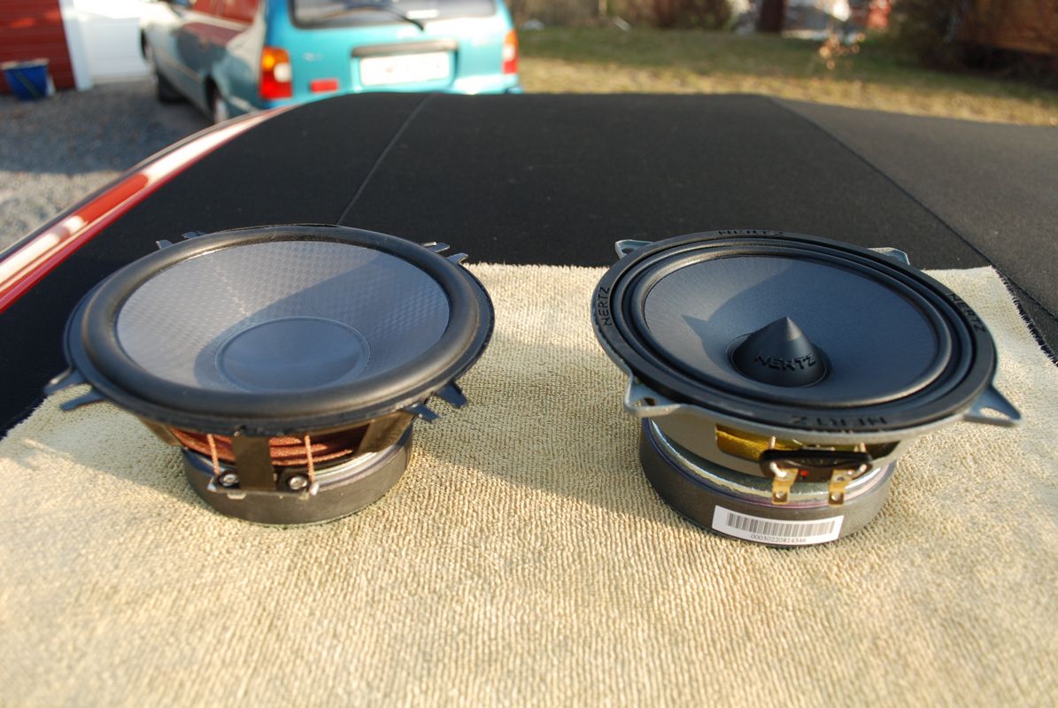

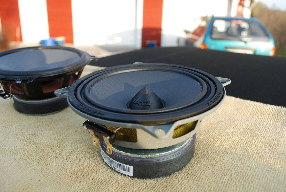

Mompen Skrevet 28. april 2009 Forfatter Skrevet 28. april 2009 (endret) Steike meg rundt og bak fram, UPDATE! Her skjer det joggu lite om dagen, men i dag! Da vart det litt nytt! Nye frontsettet har som sagt ankommet, men jeg har først i dag fått somlet meg til å montert godsakene! Bilder kommer her! Mest sammenligning av gamle \ nye høyttalere samt at jeg viser hvor det ble lagt støy / vibrasjonsdemping. Demontering av paneler er heller uineteressant, samt at det var svært lite strøm igjen på kameraet! Dempinga fungerte overraskende bra, og det høres tilnærmet ingen vibrasjoner. Kan faktisk spille så høyt med anlegget at jeg ikke hører bilen \ støy fra veien når jeg kjører, helt fantastisk Bruker fortsatt originale ettermonterte BMW-diskanter, og de funker helt knall! Har enda ikke byttet til Hertz sine delefiltre, men lyden med Kenwood sine er ikkenoe å klage på! Virker faktisk som skikkelig kvalitetssaker de høyttalerne fra Hertz, skikkelig solide kontakter (gullbelagte?) samt diger og kraftig magnet, virker alt i alt utrolig solid, tjukt metall der man fester skruer etc. Oppgitt til 100w RMS i motsetning til 45w på de gamle! Endret 28. april 2009 av Mompen
Brian Skrevet 29. april 2009 Skrevet 29. april 2009 (endret) Demping av høyttalerkasser funker utrolig bra, helt klart verdt bryet og utgiften med å legge dette inn. Hertz høyttaleren så iallefall en del kraftigere og mer skikkelig ut. Greit å kjøpe skikkelig saker som spiller pent når du først invisterer, iallefall hvis det blir en del brukt. Endret 29. april 2009 av Brian
AnaXyd Skrevet 29. april 2009 Skrevet 29. april 2009 Ser ut som Mompen har lært, og brukt skikkelig matter denne gangen.. Eller? Vanskelig å se egentlig..
Mompen Skrevet 29. april 2009 Forfatter Skrevet 29. april 2009 Vel, skikkelig og skikkelig, det var rett og slett matter fra Mekonomen som ikke kostet all verdens, sånne med aluminiumsfolie øverst, lignende noe grov skumgummi i midten og et lag med selvklebende lim av noe slag. Mulig jeg kjøper Vibroplast eller mer senere og ser ann litt hvordan mattene holder seg, men inntil videre så var dette en knall løsning
AnaXyd Skrevet 29. april 2009 Skrevet 29. april 2009 Æsj, jeg som trodde du hadde lært! Får ikke håpe det blir masse rust og drit der de mattene er nå da..
Mompen Skrevet 29. april 2009 Forfatter Skrevet 29. april 2009 Nå blir jeg bare nervøs når du sier sånt Skal joggu få bestilt opp det vibroplastopplegget, for den siste plassen jeg vil ha rust er inni det hølet der høyttalerne sitter
Brian Skrevet 29. april 2009 Skrevet 29. april 2009 Hehe, plutselig har du en porta løsning. I tillegg kan du se litt på Dynamat fra usa. Kjøpte selv et stort sett som skulle være nok til hele cupeen samt bagasjerom til rett under høvdingen. Da har du også mer enn nok til å dempe dører osv, som jeg også vil anbefale.
Mompen Skrevet 29. april 2009 Forfatter Skrevet 29. april 2009 (endret) Tror jeg skipper demping av dørene, er jo nok veistøy i bilen fra før av, taket er jo bare et stofftrekk uansett, så kommer nok støy der Men vibroplasten syntes jeg så litt spinkel ut, men er den god for f.eks vibrasjon \ resonansdemping? Så at den bare var 1,5mm tykk? Men som sagt, jeg har ikke no greie på det, men funker det bra så tror jeg joggu jeg skal ha meg det! Har også kikket på sånn fonotape som Installbay har, ville det ha vært lurt å investert i? Tenker da på å få vekk all skrangling som kan oppstå av elementet, har laget en liten midlertidig skumgummiløsning der, og det funker! Men tenker på å ha noe mer permanent. En slik en! Er det forresten mulig å få tak i noe slikt fra f.eks en jernvareforhandler eller no slikt? Ligner på noe jeg har sett før.. Endret 29. april 2009 av Mompen
AnaXyd Skrevet 29. april 2009 Skrevet 29. april 2009 Vibroplasten er tykkere enn Dynamaten, og om man regner på hva man får for penga, så er Vibroplasten faktisk det beste valget. Vibroplast ser spinkel ut, men GUD så bra den demper! To lag med vibroplast i dørene dine, og de er faen meg potte solide! Om du skal ha vekk skrangling er Bitoplast fra Installbay tingen..
Mompen Skrevet 29. april 2009 Forfatter Skrevet 29. april 2009 Er skrangling jeg skal ha vekk, støydemping er ikke så nødvendig, enda, skal kikke litt på Bitoplast! Takker for tips

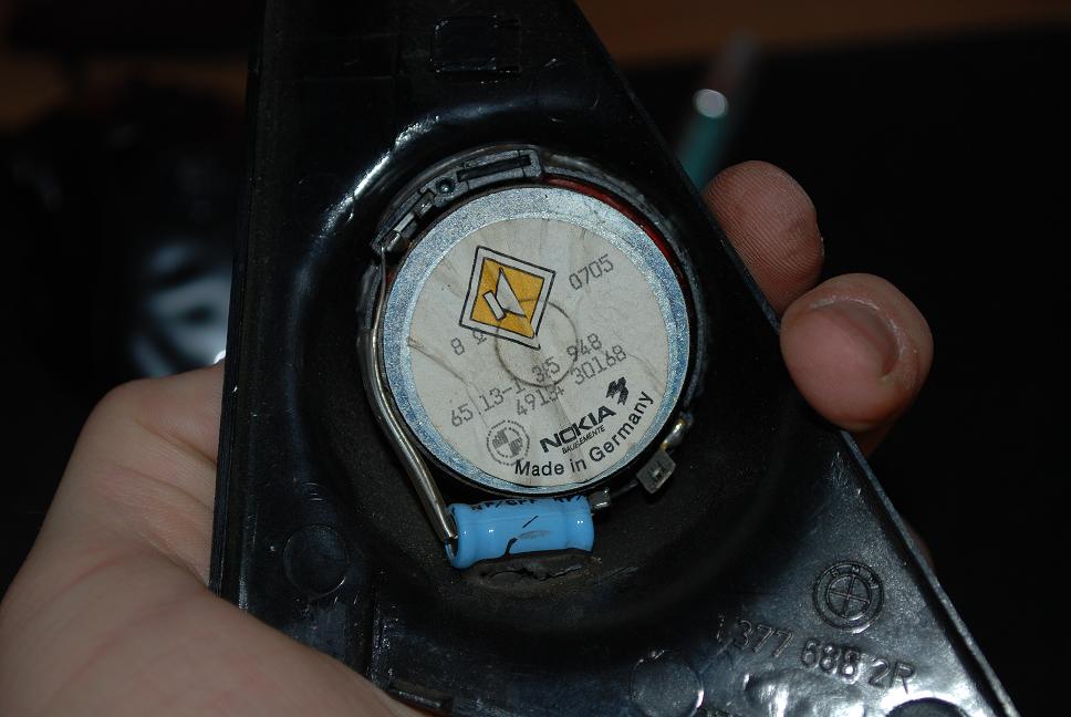

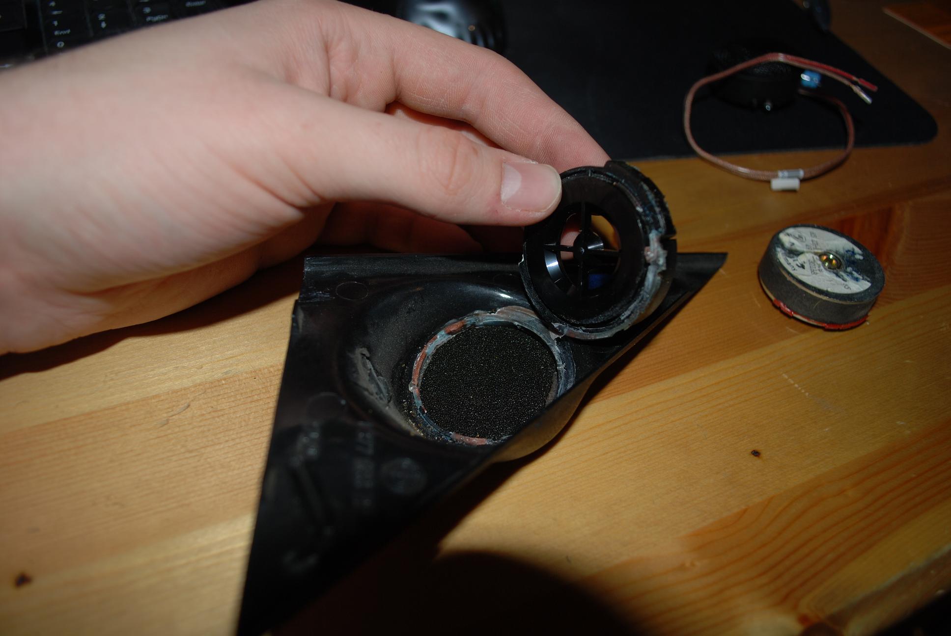

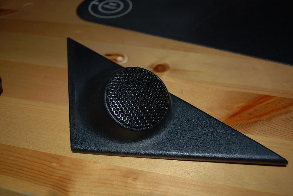

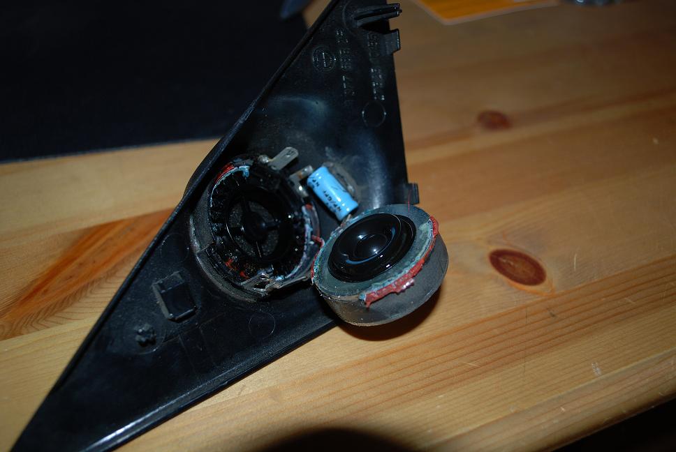

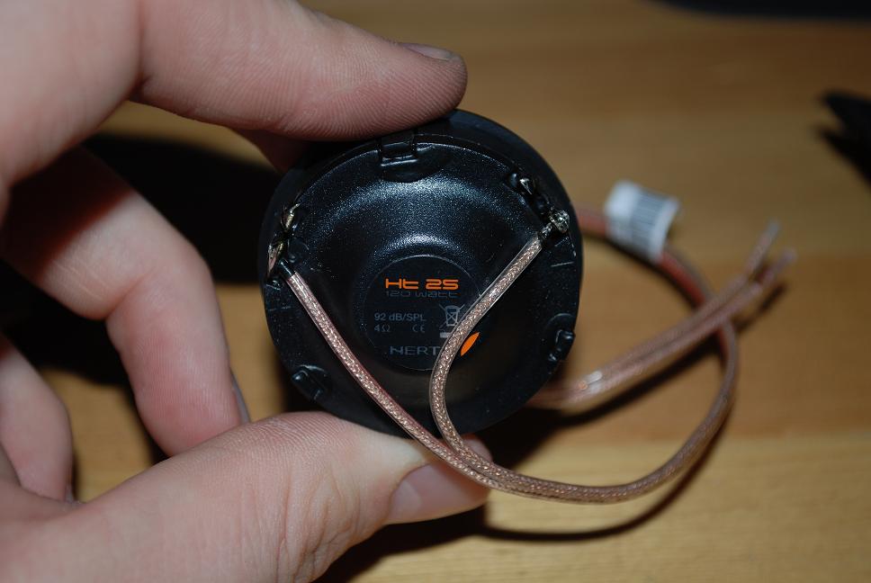

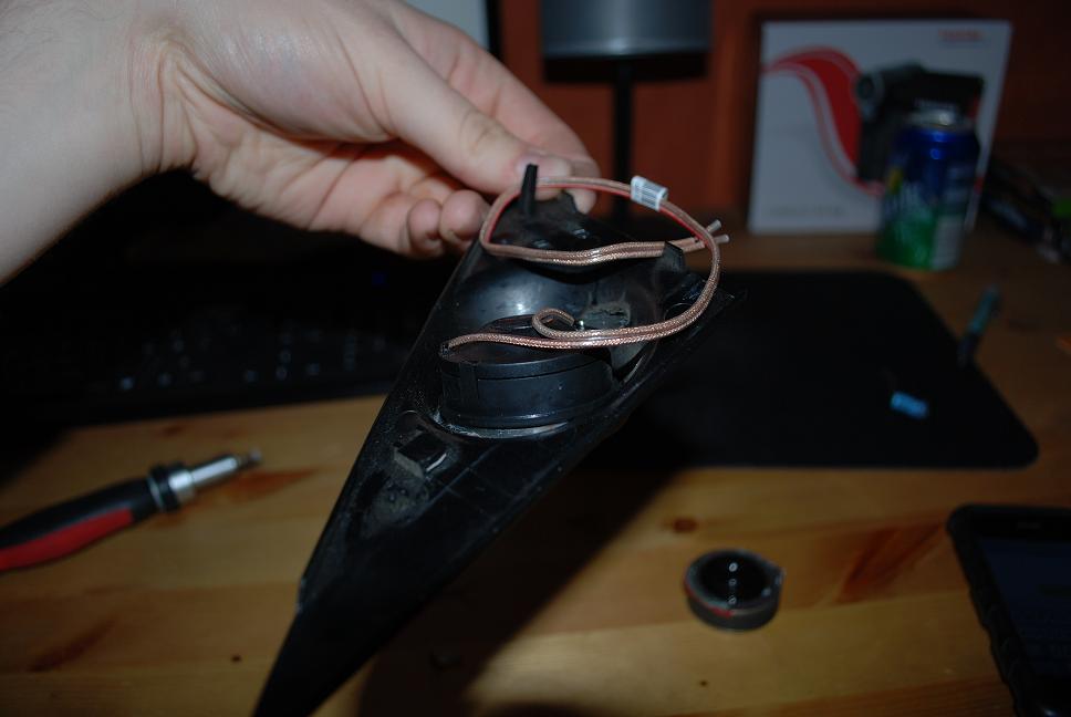

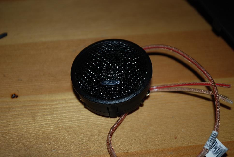

Mompen Skrevet 17. september 2009 Forfatter Skrevet 17. september 2009 Omg update! Vel, siden det ikke har skjedd noe som helst her på et halvt år så får jeg vel oppdatere da Har i kveld gjort en minimod med de originale diskantene i bilen, i søken etter enda bedre lyd. Har fra før av to stk Hertz HT25 som fulgte med HSK 130-komponentsettet mitt. Siden det skal se originalt ut så ble alt gjort slik -> Originaldiskanten Hertz sin lille godsak Joggu har Nokia blandet seg inn her da Så var det bare å demontere den gamle diskanten Ganske forseggjort den og! Slik! Så er det bare å lime den fast og koble opp i bilen, så er komponentsettet komplett!
