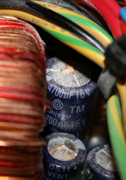

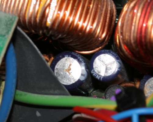

Tommelom Skrevet 19. juni 2008 Skrevet 19. juni 2008 (endret) Slenger meg med her jeg også. Kjøpte meg Mist 600 for ca. ett år siden. Var fra dag 1 svært missfornøyd med støynivået. Kontaktet Microplex og fikk god behandling. Jeg sa at mange klaget på støyen på denne nye psu'n. Ikke noe problem. Skulle få byttet den. Så skjedde, men akk, ingen forskjell lydnivå. Koblet så vifta til en ekstern reostat (farvel garanti) i håp om å få ned støynivået. Men det ble aldri gjort da jeg synes psu'n konstant er veldig varm. Ca. 40 grader på utsiden. Etter å ha lest denne tråden, åpnet jeg idag psu'n igjen. Og hva så jeg? Pipplet gugge ut av minst tre kondensatorer. Ikke noe vondt om Microplex. De er en flott, serviceinnstilt butikk, men idag blir det en bytur for å kjøpe en Corsair. Endret 19. juni 2008 av Tommelom

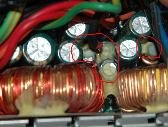

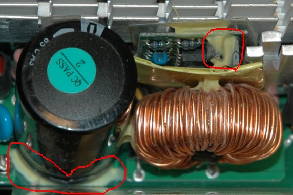

Microplex-HPF Skrevet 19. juni 2008 Skrevet 19. juni 2008 Pipplet gugge ut av minst tre kondensatorer. Om det er "gugge" av den typen du ser på bildene under så er det fikseringsmasse som blir brukt for å fiksere komponentene og har ingenting med kondensatorer å gjøre. -- Hans Petter Faale Microplex Norge AS

Tommelom Skrevet 19. juni 2008 Skrevet 19. juni 2008 Neida, det er ikke slik gugge Det har tydligvis pipplet ut midt oppe på kondensatoren. Typisk sånn irr-konsistens som man får fra f.eks. lekke batterier. Jeg skal se om jeg får tatt noen bilder, men jeg skrapet bort mesteparten, så det vises ikke så godt nå. Har ikke kamerapc'n tilgjengelig akkurat nå, men får se om jeg får tatt noen bilder imorra. Så får vi se. Jeg KAN jo selvsagt ta feil, uten at det har så mye betydning for meg.

Tommelom Skrevet 19. juni 2008 Skrevet 19. juni 2008 Der har jeg fått tatt noen bilder faktisk. Jeg skrapet som sagt vekk det meste på de to minste. Det smuldret lett bort. Så vil tiden vise da om jeg får svaret: "Ja, så sannelig. Det der var ikke bra." eller "Haha, det DER!? Det er helt normalt!" Og jeg hadde hatt den lenger enn jeg trodde. Kjøpt september 2006.
Gjest Slettet+6132 Skrevet 19. juni 2008 Skrevet 19. juni 2008 [Der har jeg fått tatt noen bilder faktisk. Jeg skrapet som sagt vekk det meste på de to minste. Det smuldret lett bort. Så vil tiden vise da om jeg får svaret: "Ja, så sannelig. Det der var ikke bra." eller "Haha, det DER!? Det er helt normalt!" Og jeg hadde hatt den lenger enn jeg trodde. Kjøpt september 2006. Jeg syntes jeg tydelig så "Fy-ordet" på en kondensator der...
Microplex-HPF Skrevet 19. juni 2008 Skrevet 19. juni 2008 Og jeg hadde hatt den lenger enn jeg trodde. Kjøpt september 2006. Tidspunktet er viktig, det var derfor jeg ba deg finne ut når du hadde kjøpt den. Du har hatt den i nesten 2 år og ikke 1 år. Da er det ikke R3, sannsynligvis heller ikke R2, men R1. Som jeg skrev her https://www.diskusjon.no/index.php?showtopi...;#entry11281698 så ble Fuhjyyu brukt i noen av de PSUene og bildene dine viser at det er Fuhjyyu kondensatorer i MISTen din. Jeg skrev også i dette innlegget https://www.diskusjon.no/index.php?session=...&p=11309527 at PSUene med Fuhjyyu kondensatorer har en relativt høy feilrate, 3.5-4%. -- Hans Petter Faale Microplex Norge AS

pcp160 Skrevet 19. juni 2008 Skrevet 19. juni 2008 Der har jeg fått tatt noen bilder faktisk. Jeg skrapet som sagt vekk det meste på de to minste. Det smuldret lett bort. Så vil tiden vise da om jeg får svaret: "Ja, så sannelig. Det der var ikke bra." eller "Haha, det DER!? Det er helt normalt!" Og jeg hadde hatt den lenger enn jeg trodde. Kjøpt september 2006. Jada, DET DER, det er helt normalt! Nei, takk for at du postet bilder Tommelom. Ville du klart å se det uten å ta av deksel også tror du?
Tommelom Skrevet 19. juni 2008 Skrevet 19. juni 2008 Ja, om vet hva man ser etter, så hadde jeg kunnet sett dette gjennom viftegrillen. Så andre trenger ikke å kødde til garantien sin med å åpne for å finne ut dette.
pcp160 Skrevet 19. juni 2008 Skrevet 19. juni 2008 Var det jeg ville frem til, og også litt derfor det er fint med bilder fra de som har sett lekkasje av elektrolytt. Men bare for å avklare det, du har ikke merket noe problem enda eller?
Tommelom Skrevet 19. juni 2008 Skrevet 19. juni 2008 Nei, jeg merket ingenting på psu'n. Vifta har gått på full guffe fra dag 1 uansett load. Eneste jeg har å klage på. Stabiliteten har vært helt fin.
