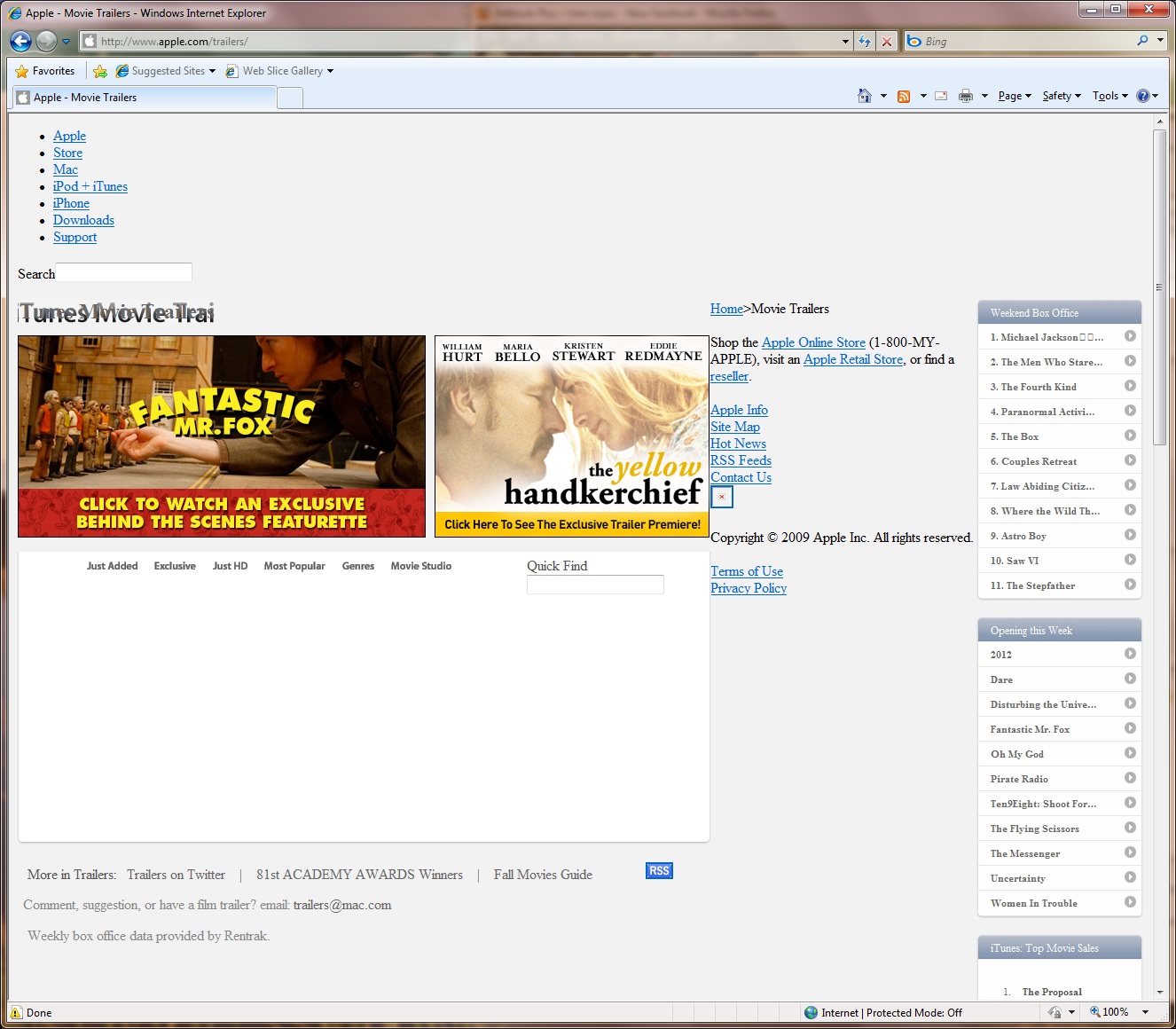

Athelas Skrevet 10. november 2009 Skrevet 10. november 2009 Har fått et utrolig irriterende problem. Jeg har en DIR-655 som er koblet mellom NGT-modemet og PCen. Av en eller annen grunn har routeren fått det for seg at den skal rote til enkelte nettsider, samt ikke vise bilder på www.facebook.com. Se denne trådenfor å få en nærmere beskrivelse. Der vil dere blant annet se at apple.com/trailers ser slik ut: Problemet forsvinner når jeg koblet modemet direkte til PCen, ergo er det noe krøll med routeren. Hvordan kan jeg fikse dette?
Onyx Skrevet 10. november 2009 Skrevet 10. november 2009 (endret) la7dfa.com: Takk for hjelpen. Athelas: Har du restartet begge enhetene? Tømt web-cache? Tøm gjerne DNS-cache også. 1. Åpne CMD. 2. Skriv inn: «ipconfig /flushdns». 3. Skriv inn: «exit». Edit: Kan også være lurt å slette Firefox og installere på nytt. Ta backup av bokmerkene dine. Da må du også slette mapper relatert til Firefox under brukerprofilen din på C:\. Forsikre deg om at du kan se skjulte mapper. Endret 10. november 2009 av Onyx
Athelas Skrevet 10. november 2009 Skrevet 10. november 2009 la7dfa.com: Takk for hjelpen. Athelas: Har du restartet begge enhetene? Tømt web-cache? Tøm gjerne DNS-cache også. 1. Åpne CMD. 2. Skriv inn: «ipconfig /flushdns». 3. Skriv inn: «exit». Edit: Kan også være lurt å slette Firefox og installere på nytt. Ta backup av bokmerkene dine. Da må du også slette mapper relatert til Firefox under brukerprofilen din på C:\. Forsikre deg om at du kan se skjulte mapper. Har gjort alt dette. Funket ikke. Problemet har vedvart fra Vista til Windows 7. Hvis du leser den andre tråden, så ser du at problemet dessverre ikke begrenser seg til Firefox.
