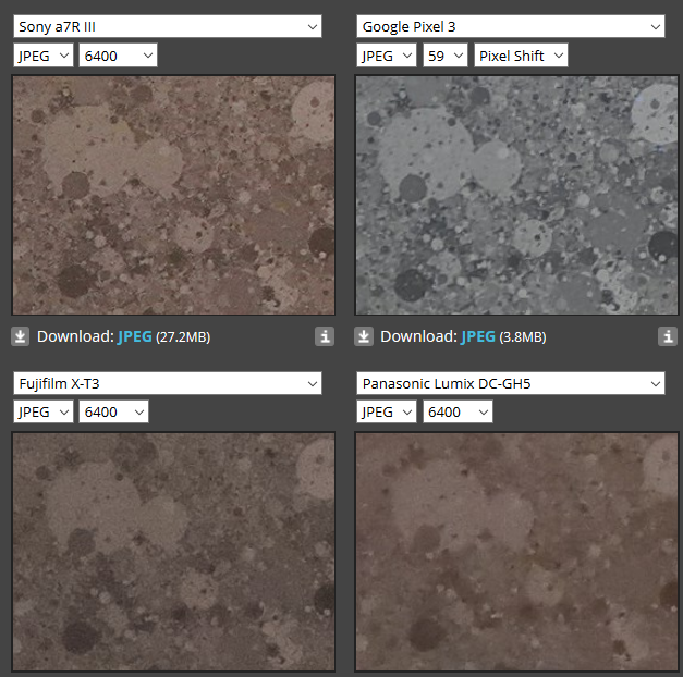

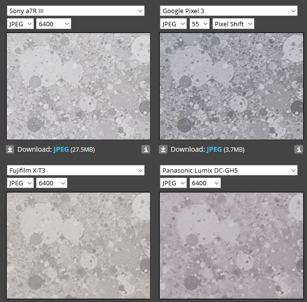

Clear Skrevet 22. desember 2018 Skrevet 22. desember 2018 Men det ville vært lettere å vurdere om de hadde tatt bilde av en gradert testplansje med kontrollert lyssetting (slik f.eks. DPreview gjør). Har gjort det , og jeg får det bare ikke til å stemme helt. Velger først "daylight" : Så "Low light" Link til Dpreview Har mere tiltro til den videoen som jeg la ut i forrige side - Pixel 3 vs $5000 camera
Simen1 Skrevet 22. desember 2018 Skrevet 22. desember 2018 (endret) Hvorfor sammenligner du epler og pærer? ISO 59 + pixel shift stacking på telefonen mot én eksponering a ISO 6400 på systemkameraene? I scenario der motivet står 100% stille bør man heller bruke stativ + lav ISO. I scenario der det er bevegelse bør man ikke bruke lang samlet lukkertid. Edit: Jpeg er jo også en vesentlig svakhet i sammenligningen. Endret 22. desember 2018 av Simen1 1

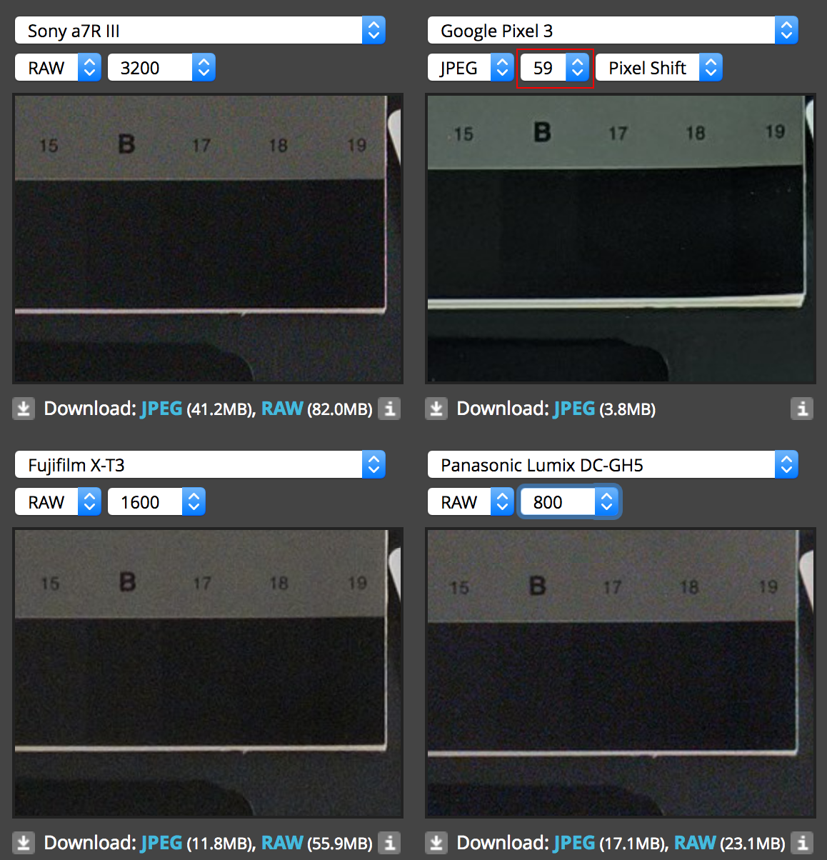

ventle Skrevet 22. desember 2018 Skrevet 22. desember 2018 Det er forskjellig eksponering på de fire bildene. Google Pixel-bildet er tatt med f/1.8, 1/3 sekund, mens de andre er tatt med f/5.6 1/20, som betyr at de slipper inn 57 ganger mindre lys (5.8 EV) per arealenhet før man korrigerer for sensorstørrelsen. Hvis det er riktig at Pixel 3-sensoren er 24 mm2, skal de andre kameraene ha en fordel av sensorstørrelsen på henholdsvis 9.4x (GH5), 15.4x (X-T3) og 36x (a7 III). Ettersom ingen har stor nok sensor til å kompensere for 57 ganger mindre lysinnslipp er det innlysende at Pixel 3 må ende opp med et bedre signal/støyforhold. Hvis vi velger en lavere forsterkning (ISO) for de andre kameraene kan vi ende opp med omtrent samme lysinnslipp (korrigert for sensorstørrelse). Deretter ser vi på hvor mørkt nede på den graderte skalaen vi kan skille en nyanse fra den ved siden av (jeg har valgt råformat for at ikke støyfjerningen i JPEG-motoren skal forstyrre resultatet. Pixel 3 tilbyr tydeligvis ikke muligheten til å velge råformat): Alle fire kameraene klarer såvidt å vise skillelinjen mellom 18 og 19 - dermed holder teorien og dermed fysikkens lover ganske godt vann 2

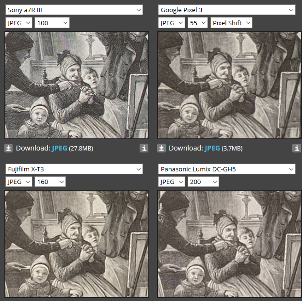

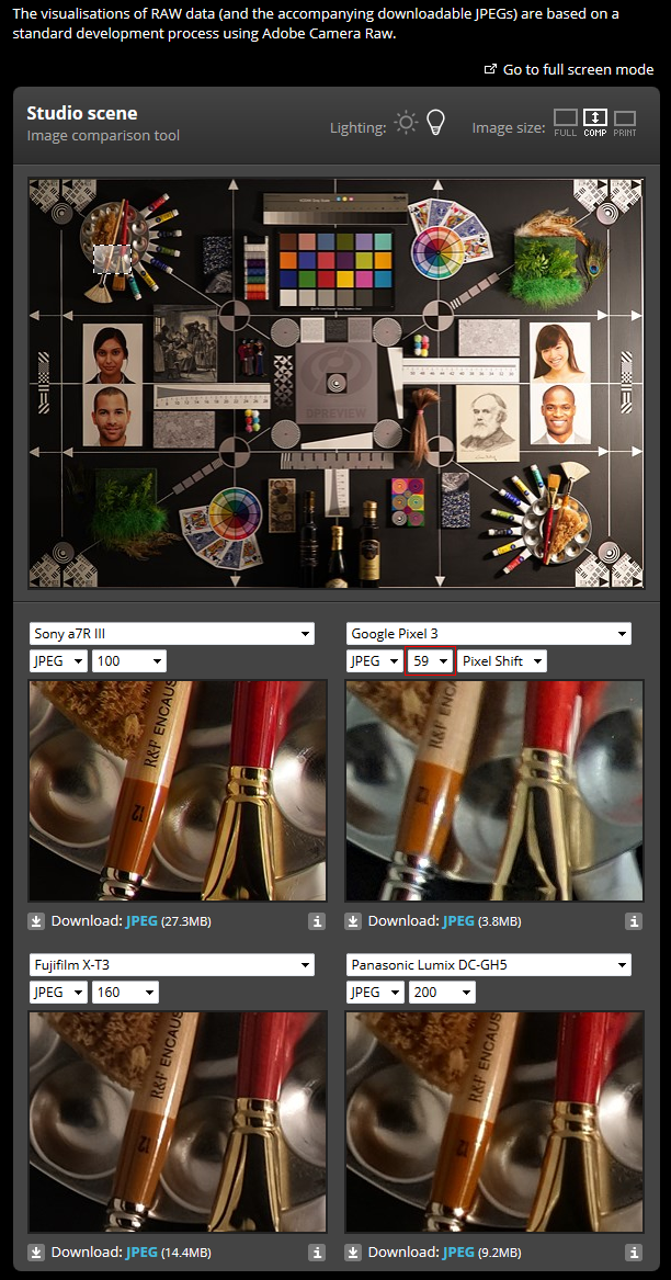

Simen1 Skrevet 22. desember 2018 Skrevet 22. desember 2018 (endret) Selv når jeg gir Pixel 3 fordelen av å ha større blender, lavere ISO, lengre lukkertid og angivelig bedre Jpeg-prosessering så ser det likevel dårligst ut av disse fire. Det skyldes som andre her sier at fysikkens lover fortsatt gjelder. Se andre utsnitt selv. Endret 22. desember 2018 av Simen1 2

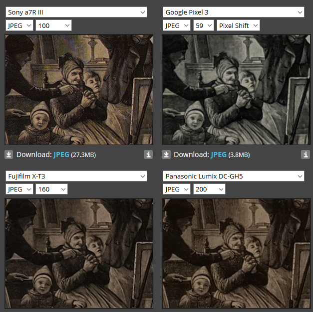

Clear Skrevet 22. desember 2018 Skrevet 22. desember 2018 Ser at jeg var litt kjapp der ja. Brukte kun Sony A7 RIII til å justere iso verdiene ( og da pleier de andre automatisk å følge etter ), er jo ikke mulig å velge forskjellige verdier på Pixel. Testet på nytt med lav iso , og de andre kameraene sliter med color cast i "low light" Daylight : Low light : _______ I den videoen så skjøt han i RAW - og lastet opp filen i Lightroom. Selv da henger Pixel godt med i svingene ....
Simen1 Skrevet 22. desember 2018 Skrevet 22. desember 2018 (endret) Det er ikke "color cast" - det er jpeg. Altså hvitbalansen som jpeg-prosesseringen er innstilt på. Vil du ha en annen hvitbalanse så velger du enkelt og greit det når du konverterer fra råformatet. Ups - Pixel 3 har jo ikke den muligheten. Liker du ikke hvitbalansen så synd for deg. Legg forresten merke til at detaljnivået er gjennomgående dårligere for Pixel 3. Det skyldes delvis optikken, men også diffraksjon og "glatting". Ting man heller ikke kan velge bort fra Pixel 3. Endret 22. desember 2018 av Simen1 3

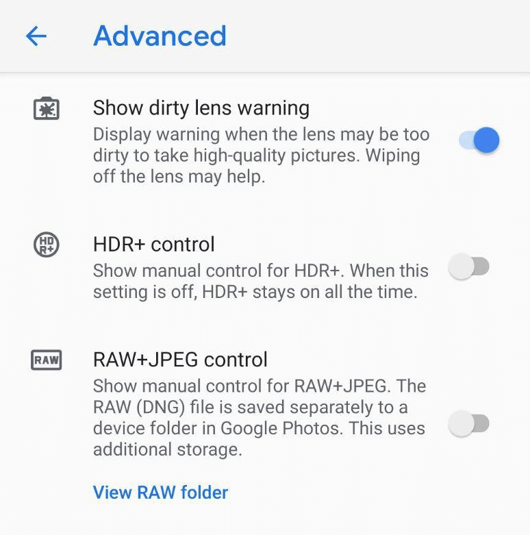

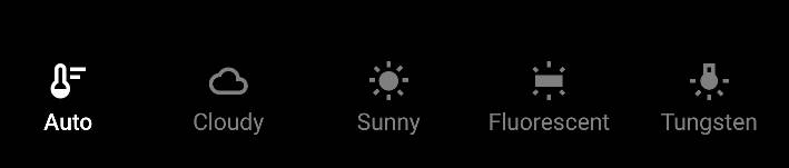

Clear Skrevet 26. desember 2018 Skrevet 26. desember 2018 Det er ikke "color cast" - det er jpeg. Altså hvitbalansen som jpeg-prosesseringen er innstilt på. Litt merkelig måte å svare på. Hvis hvitbalansen feiler så får man et bilde med color cast. _________ Vil du ha en annen hvitbalanse så velger du enkelt og greit det når du konverterer fra råformatet. Ups - Pixel 3 har jo ikke den muligheten. Liker du ikke hvitbalansen så synd for deg. Dette er bare feil. Pixel 3 støtter RAW +JPEG : Og du kan justere hvitbalansen : 1
tflovik Skrevet 28. desember 2018 Skrevet 28. desember 2018 Litt merkelig måte å svare på. Hvis hvitbalansen feiler så får man et bilde med color cast. _________ Dette er bare feil. Pixel 3 støtter RAW +JPEG : Pixel-3-Camera-App-RAW.png Og du kan justere hvitbalansen : 23274.jpg Du kan sikkert justere hvitbalansen hvis du enabler raw+jpg, det er ikke gjort i ditt eksempel.

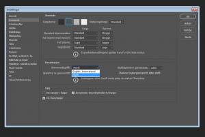

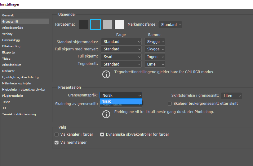

Clear Skrevet 15. februar 2019 Skrevet 15. februar 2019 Jeg har lastet ned Adobe CC pakken. Lightroom er i Engelsk , mens Photoshop er i Norsk språkdrakt. Problemet mitt er at jeg ikke kan fordra Norsk i et slikt programm. Jeg har vært inne på innstillinger , men eneste mulige språk er Norsk : Sannsynligvis har jeg oversett noe

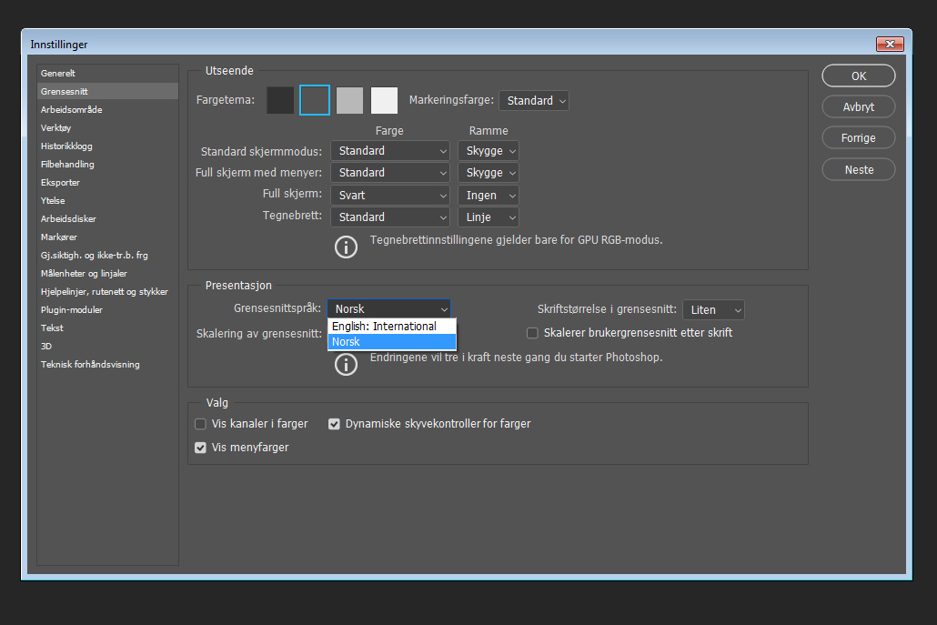

KristianJV Skrevet 15. februar 2019 Skrevet 15. februar 2019 (endret) Jeg har lastet ned Adobe CC pakken. Lightroom er i Engelsk , mens Photoshop er i Norsk språkdrakt. Problemet mitt er at jeg ikke kan fordra Norsk i et slikt programm. Jeg har vært inne på innstillinger , men eneste mulige språk er Norsk : 2019-02-15_152517.png Sannsynligvis har jeg oversett noe Testet litt selv nå, og jeg har kun på Engelsk. Jeg gikk inn i Adobe Creative Cloud-appen og byttet språket til norsk der. Fikk så opp at jeg kunne installere PS og Bridge på nytt. Gjorde det, og da kunne jeg velge mellom Norsk og Engelsk i PS etterpå. Endret 15. februar 2019 av KristianJV
Clear Skrevet 15. februar 2019 Skrevet 15. februar 2019 Jeg fant akkurat ut av det samme , gjøre det via Creative Cloud appen. Måtte fjerne - så reinstallere Photoshop - og nå er språket i Engelsk ... Photoshop på Norsk ? ? 1
