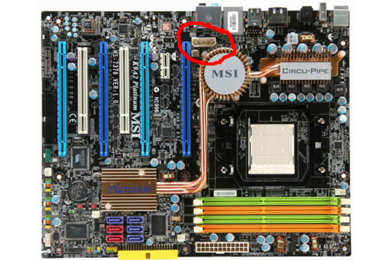

P4 og 24-pin strømkontakt er på plass på hiperen.....kontakten jeg stusser litt på er den som ligger ved den første PCI-e porten....se bilde nederst. er det bare en vanlig molex som skal til denne?? eller er det en egen pci-e strøm kontakt..er nytt for meg uansett.
ser ikke en sånn på strømforsyningen jeg har.

tenker det står beskrevet i hk manualen, hos meg er det hvor du plugger en drev kontakt for ekstra 12V til skjermkortene, og når du har plass til 4 stk så trenge det vel. regner med det er pci-e 2.0 støtte på HK?

jepp er pci-e 2.0 støtte ja.
Er det noen som kan vise meg kontakten som skal til dette gfx-kortet da blir det enklere for meg å se om jeg har denne / er vel bare en kontakt som trengs?

edit: Fikk sjekket review av XFX sin versjon med samme specs her krevde det bare en kontakt.
