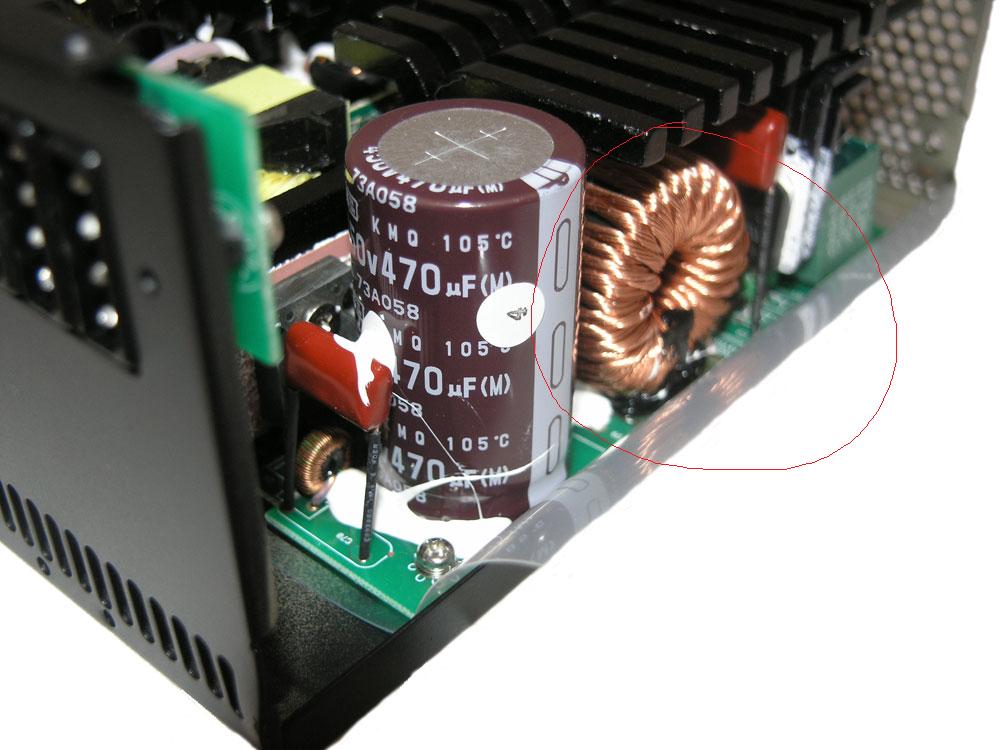

numbnut Skrevet 30. november 2007 Del Skrevet 30. november 2007 (endret) jeg har lenge lurt på hvorfor det er svære spoler i delefiltre, i strømforsyninger etc etc etc.. Grunnen er at jeg har ei Hiper strømforsyning hvor den ene spolen tok fyr og jeg skrudde opp for å stoppe en evt ulmebrann og ble nektet garanti BIG TIME... nå har jeg tenkt å bytte spolen men har ingen aning hva den gjør... ingen andre komponenter ser ut til å ha lidd noen overlast og kretskortet er like fint, både over og under. Endret 30. november 2007 av gtbikes Lenke til kommentar https://www.diskusjon.no/topic/871534-hvorfor-er-det-spoler-i-elektriske-kretser/

numbnut Skrevet 30. november 2007 Forfatter Del Skrevet 30. november 2007 dette var en luftspole. trodde først det var en drossel som hadde tatt kvelden... men den gang ei.. all lakk på spolens overflate er svidd vekk så det er nok derfor den kortsluttet... merkelig... ja ja, penger tapt; det var bare en Hiper.. da vet jeg at jeg ALDRI skal kjøpe det igjen. det er noe jeg aldri har opplevd tidligere, ikke engang med de absolutt billigste strømforsyningene som har vært mye omtalt her på forumet som det værste man kjøpe for penger.. Lenke til kommentar https://www.diskusjon.no/topic/871534-hvorfor-er-det-spoler-i-elektriske-kretser/#findComment-10025060

Lars Dongeri Oppholdsnes Skrevet 30. november 2007 Del Skrevet 30. november 2007 Hvis strømforsyningen fremdeles fungerer så er det verd et forsøk å vikle av spolen og legge på ny lakkisolert tråd med omtrent samme diameter (legg på nøyaktig like mange viklinger med samme avstand som orginalen). Det er trolig overslag mellom to viklinger pga svekket isolasjon som skapte problemet (produksjonsfeil). Hvis powersupply ikke leverer spenning lengre ville jeg antatt at en halvleder hadde kortsluttet og skapt brannen i spolen pga høy strøm. Du må gjerne levere powersupply inn på en yrkesskole med elektrofag eller lignende, de vil nok gjerne ta en slik jobb Lenke til kommentar https://www.diskusjon.no/topic/871534-hvorfor-er-det-spoler-i-elektriske-kretser/#findComment-10025205
Ko_deZ Skrevet 30. november 2007 Del Skrevet 30. november 2007 Hvis strømforsyningen fremdeles fungerer så er det verd et forsøk å vikle av spolen og legge på ny lakkisolert tråd med omtrent samme diameter (legg på nøyaktig like mange viklinger med samme avstand som orginalen). Det er trolig overslag mellom to viklinger pga svekket isolasjon som skapte problemet (produksjonsfeil). Hvis powersupply ikke leverer spenning lengre ville jeg antatt at en halvleder hadde kortsluttet og skapt brannen i spolen pga høy strøm. Du må gjerne levere powersupply inn på en yrkesskole med elektrofag eller lignende, de vil nok gjerne ta en slik jobb Elektrofag elever trenger gjerne et koblingsskjema for å gjøre fornuftige reperasjoner, men det er absolutt en muliget for at de ønsker et vanskelig prosjekt. Forvent at det tar litt tid dog. Angående å vikle spolen på nytt, god plan :-) Det hadde jeg faktisk forsøkt selv dersom den ga ut spenning. Er ikke sikker på at den må vikles helt likt dog. Hvis switchetidene er dynamiske så er det godt mulig den vil kompansere for forandring i induktansen. Det er i alle fall verd et forsøk. -Morgan- Lenke til kommentar https://www.diskusjon.no/topic/871534-hvorfor-er-det-spoler-i-elektriske-kretser/#findComment-10025269

Lars Dongeri Oppholdsnes Skrevet 1. desember 2007 Del Skrevet 1. desember 2007 (endret) Når det er en feil så slår den seg av etter et par millisekunder, og da er det ingenting å måle på. Det mest aktuelle er å sjekke for opplagte feil som brennmerker, defekte kondensatorer som buler eller lekker. Den vanligste feilen er trolig kortslutning i halvledere som kan være greit å lokalisere. Men det er ikke så enkelt å finne mindre avvik pga at oscillasjonen kan bli stoppet. Slike ting blir jo mest på hobbybasis nå, for det er jo ingen vits i å reparere på verksted når det koster mindre å kjøpe ny med garanti. Litt synd på miljøet som blir belastet med unødvendig mye søppel. Endret 1. desember 2007 av la7dfa.com Lenke til kommentar https://www.diskusjon.no/topic/871534-hvorfor-er-det-spoler-i-elektriske-kretser/#findComment-10031151
space17 Skrevet 2. desember 2007 Del Skrevet 2. desember 2007 Spolene som det i denne tråden vises til, dvs. / el. slik jeg forstår det, og er det snakk om spoler som sitter på inngangen av PSU'er. De har til 99% ønsket effekt å redusere TDH som sendes tilbake på strømkilden som de er koblet til. Dette fordi det stilles forholdsvis strenge krav til hva man har lov til å tilknytte nettet. Hvis viklingene på en spole har blitt så varme at isolasjonen har svidd av, er det noe alvorlig galt med strømforskyningen og jeg ville bare kassert den. space Lenke til kommentar https://www.diskusjon.no/topic/871534-hvorfor-er-det-spoler-i-elektriske-kretser/#findComment-10032052
