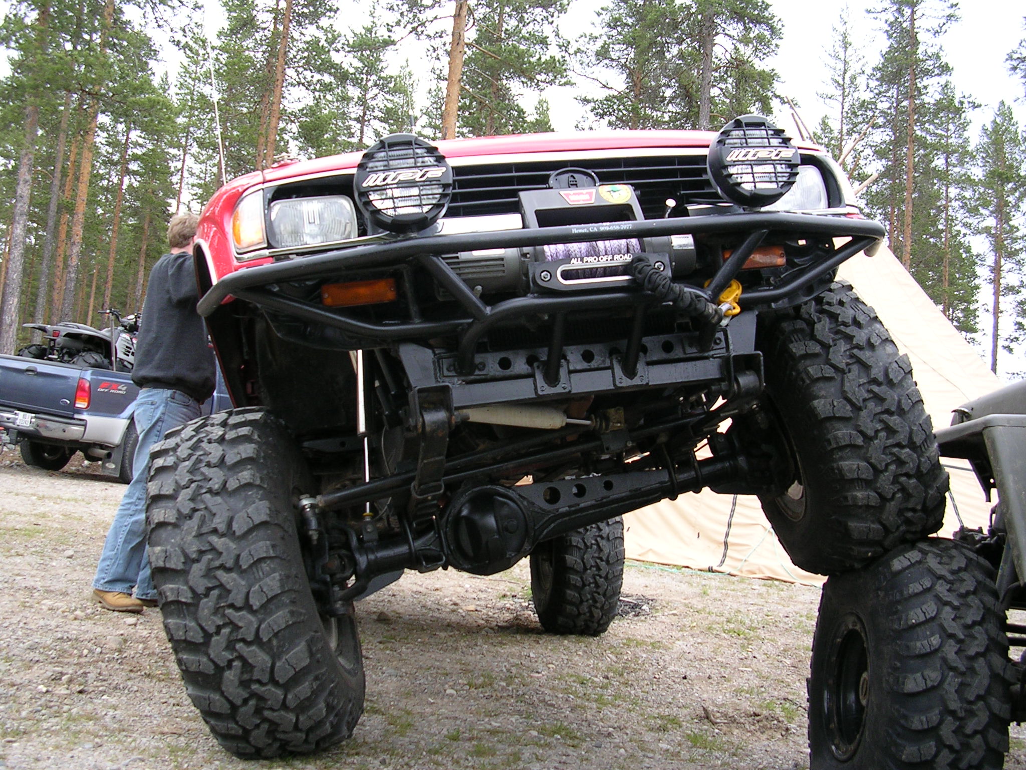

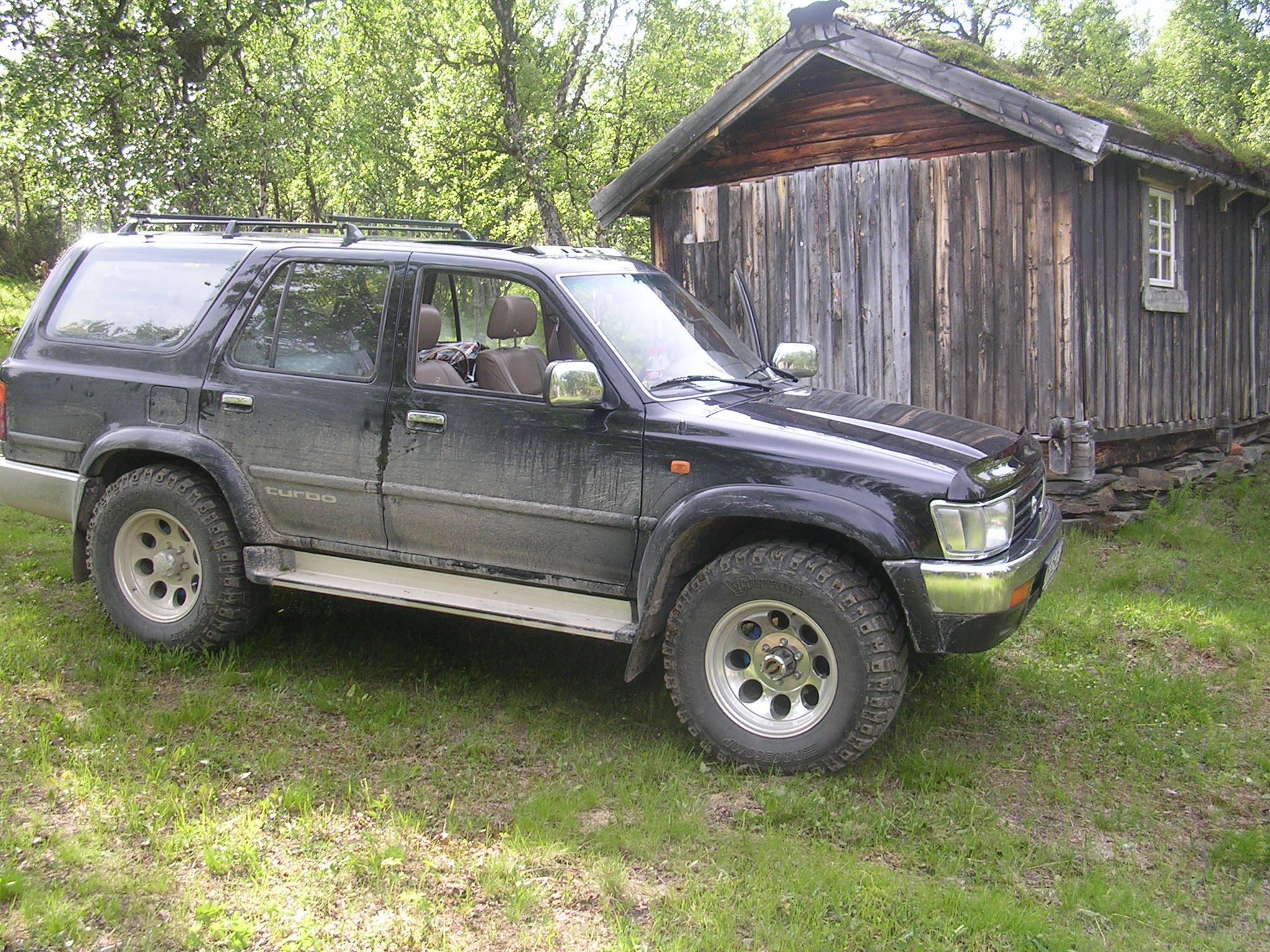

Linnerun Skrevet 16. april 2008 Skrevet 16. april 2008 Hei! Flott at bilen blir bygd opp igjenn! Har selv 3,0Td Med org. widebody, skinn og t.luke. (tysk imp. ikke solgt slik her på berget så vidt jeg vet) Har ikke hevet men med litt kutting i innerskjerm og flytting av fanger ruller bilen med 305/65-17 (32,6 inch) pro comp Xterain, selv uten stabstag fremme. Procomp es9000 dempre og ride rite bak, es3000 orginal setting fremme. (sånt handler vi hos Hoel på BG NOR) Eier A-bar og lamper men liker den ren i front, om en da ikke har et litt rått oppsett med volsom fanger og WARN i trynet Boostcontroller og intercooler skal monteres i sommer. Likte lampene du har skaffa, så om du vile gi meg link til hvor du shopper så hadde det vært fint. Hvor fikk du foresten tak i manualen til pumpa, skulle gjerne bladd litt i den selv, liker å forstå de greiene jeg skrur på! Gleder meg til å se firespringaren din nymalt! Hilsen Linnerun, i dag med actuatorn hengt i stips og 1,3 bar ladetrykk
Rebel-Rider Skrevet 17. april 2008 Forfatter Skrevet 17. april 2008 Flott 4runner du har VX trim og greier, ja de lyktene gjør seg meget godt på 4runnern, det finnes faktisk 6 forskjellige å få tak, i 3 til de før faceliften og 2 til de etter. De 2 første på bildet finne både med og uten ryggelys, og det tredje finnes i utgaven på bildet og i helt klar utgave. Den miderste utgaven som jeg har finner du på modworld.co.uk sammen med de hvite blinklysene i front.
