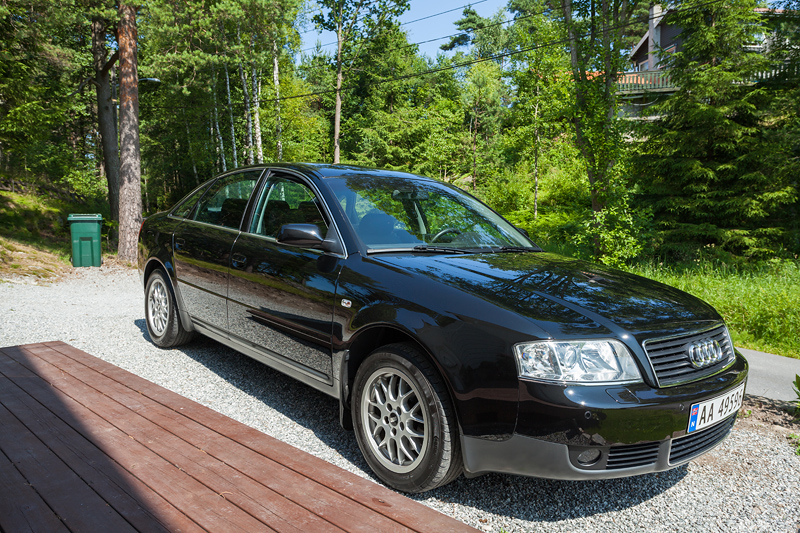

Gjest Slettet+5132 Skrevet 28. juli 2013 Skrevet 28. juli 2013 Tar diskusjonen i denne tråden kanskje. Prøvde med poleringsmaskinen jeg fant i garasjen. Fikk dette resultatet, bildet ble i Detailersclubstil, mangler bare resultatene nå Det ble litt bedre, småriper gikk vekk, men de større er fortsatt der. Bildet får resultatet til å se bedre ut, enn IRL. CFM, var det denne paden du mente? CMF, du anbefalte Meguiars UC og en Collinite voks, som billigeste alternativ. Hva er hakket over, har ikke tenkt å kjøpe maskin med det første, da det gikk greit med slipemaskinen. Kan bruke ca. 3-400kr, på produkter. Tenker en eller annen polish, voks, clay og lakkforsegler(hvis ikke voksen gjør dette). Hvis dere skulle være så greie å liste opp en liten handleliste til meg, kan dere forklare hva voksen og polishen gjør (hvilke oppgaver de har). Paden skal være 125mm. Tenkte meg en tur innom bilextra. Lampeolje for å fjerne asfalt, er det no-go?
CFM Skrevet 28. juli 2013 Skrevet 28. juli 2013 (endret) Nei, jeg glemte å nevne hvor du fikk tak i den... Denne mente jeg. Her står egentlig det meste om hva polish, voks osv. er: http://www.detailers...r-dummies-2-r14 Liste over hva man minimum trenger for å nærme seg en detailer: Prickbort eller tilsvarende Felgrens Vaskevott/spesialsvamp Clay Poleringsmiddel (BilXtra o.l. pleier også å ha denne) Maskin Pads Voks/lakkforsegling Jeg ville ikke brukt lampeolje nei. I hvertfall ikke gnidd den inn med en klut... Endret 28. juli 2013 av CFM
Gjest Slettet+5132 Skrevet 28. juli 2013 Skrevet 28. juli 2013 (endret) Nei, jeg glemte å nevne hvor du fikk tak i den... Denne mente jeg. Her står egentlig det meste om hva polish, voks osv. er: http://www.detailers...r-dummies-2-r14 Liste over hva man minimum trenger for å nærme seg en detailer: Prickbort eller tilsvarende Felgrens Vaskevott/spesialsvamp Clay Poleringsmiddel (BilXtra o.l. pleier også å ha denne) Maskin Pads Voks/lakkforsegling Jeg ville ikke brukt lampeolje nei. I hvertfall ikke gnidd den inn med en klut... Okei, som sagt evig takknemlig Vil handle alt i morgen på et sted, gjerne Lillestrøm eller Strømmen, slik at jeg kan begynne på bilen i morgen Siden poleringsmiddelet blir handlet på Bilxtra, er det greit å handle det andre der også. Tenkte jeg skulle sende pappa, men tiden er nok ganske knapp etter jobben Vet du om noen tilsvarende produkter, som vil fungere like godt, som de du linket til? (Bortsett fra maskin). Vil denne voksen fungere like bra? Takk for tips om pads, blander Biltema og Clas. Edit: Leste guiden litt tidligere i dag, veldig lærerik Endret 28. juli 2013 av Slettet+5132
Gjest Slettet+5132 Skrevet 28. juli 2013 Skrevet 28. juli 2013 En annen ting, hvor grov er Sonax-paden? Lønner det seg å ha en som er litt grovere til de styggeste ripene?
CFM Skrevet 28. juli 2013 Skrevet 28. juli 2013 (endret) Sonax paden er medium-fin vil jeg påstå. Nei, da bør du også ha en grovere polish hvis du virkelig vil se forskjell. Jeg vil heller anbefale å sende Bilnerden en mail der du forklarer hva du vil ha. De er kjempegreie der så mekker de sammen en fin pakke til deg. Du har også Parts And Retards i Ås, bare å dra innom eller sende en mail så får du hjelp og får kjøpt alt på ett sted. Endret 28. juli 2013 av CFM
