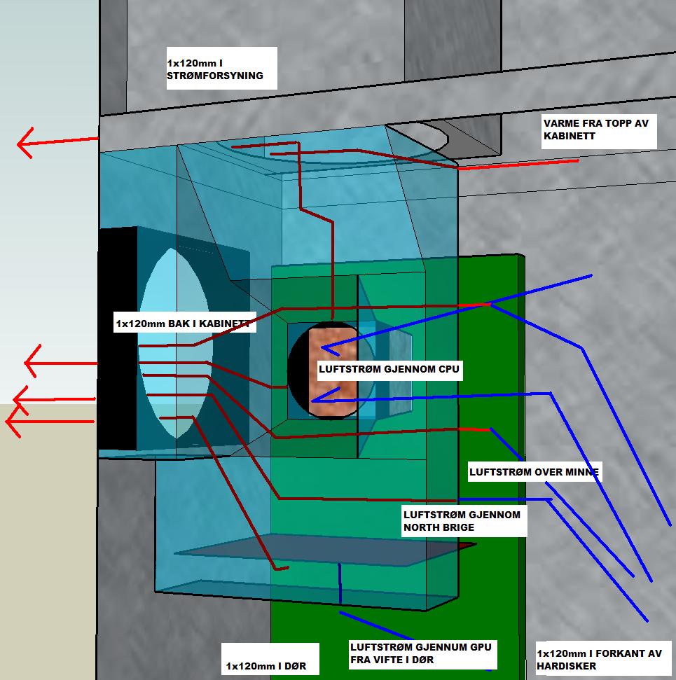

Eg ser at noen foreslår og ta av sidedekselet, dette er noe som ikkje er å anbefala, ettersom at du da vil miste luftflyten i kabinettet.
Det eg gjorde og vil anbefala andre om å gjøra, er å bore eit 120mm hull i døra og mintera ei 120mm vifte der i stedet, slik at GPUen får kallest mulig luft, samt at ein oppnår størst mulig luft flyt i kabinettet.
Ein annen ting eg gjorde, var og lage til eit deksel over utluftinga til skjermkortet og CPUen, slik at all luft som har blitt oppvarmet går rett ut istedet for å risikere å risikere å sirkulere. Har lagt med ei skisse. post-30840-1181597858_thumb.jpg
Tempraturen under full load falt fra til ca.
CPUen fra 50 til 45 grader
North Bridge 40 til 35 grader
GPUen fra 60 til under 50 grader
Tempraturen i rommet var 28 grader
