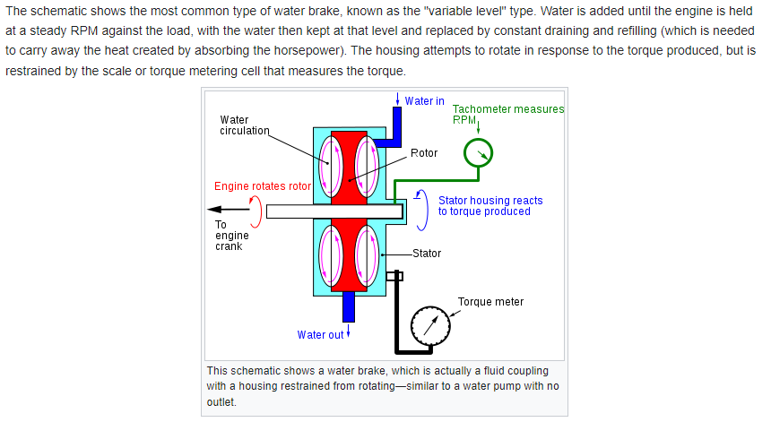

Snedig teknisk / fysikk -spørsmål: Hvordan kan man omdanne energiformen rotasjonskraft fra en aksling, til varmeenergi i vann på en billig, enkel og grei måte?
Generator som driver en vannkoker.
Eller en pumpe som sirkulerer vann gjennom et trangt rør. Tilsvarende prinsipp som en støtdemper i bilens hjuloppheng.
Skal dette ha noe praktisk formål, som varmtvannstank på hytta?
Endret av Mannen med ljåen
Jeg tenkte på en vindturbin som produserer fjernvarme i stedet for strøm, fordi det er billig å lagre store mengder energi i form av varmt vann. Et annet poeng er å redusere turbinkostnaden. Elektrisk generator + omforming er en ganske stor investeringskostnad. Så en eller annen direkte konvertering fra alselmoment til varme kunne spart penger og kanskje vekt.
I så fall kan du kanskje heller produsere strøm, bruke strømmen til å drive industri eller et datasenter, og bruke overskuddsvarme fra industrien som fjernvarme i nærliggende boliger. Jeg kjenner ikke til noen bedre måte i dette scenarioet.
Med andre ord glemme tanken på en mer effektiv, billigere eller bedre metode enn i dag. Jeg er ikke helt klar til å forlate den tanken ennå. Kan ikke stirlingmotor være en svært billig måte å produsere varme på? Eller varmepumpe med vindturbin-aksel-drevet kompressor i stedet for elektrisk drevet?
Hvis strømmen driver industri, som igjen tilbyr nabolaget fjernvarme, utnytter du kraften to ganger.
Jeg kommer ikke på noen bedre måte, annet enn å droppe vindmølla og bruke vannkraft. Jeg avviser ikke tanken om noen finner på noe bedre.
Strøm er mer praktisk fordi det kan transformeres og fraktes langt i høyspentkabler, mens fjernvarme forutsetter lange termisk isolert rør. Da må isåfall vindmøllea stå nær bebyggelse.
Jada, elektriske vindmøller er vel og bra og fungerer fint i kombinasjon med industri som har stort varmetap som kan brukes til noe. Men det er ikke alltid sånn at det finnes noen lokal industri som kan gjøre det, samt at slike anlegg krever kraftlinjer, konsesjon for kraftproduksjon, dyre elektriske vindmøller osv. Tanken var å ta en "snarvei" til billig lagret energi, som kan virke fint på steder med lite industri, svakt kraftnett og de som ikke vil søke om konsesjon. Et alternativ til solcelleanlegg for én eller flere husstander, gårder etc.
Så, er det noen andre som har forslag til hvordan man kan omsette kraft fra en aksling til varmt vann på en billigere og bedre måte enn å gå via strøm?

Altså, det du trenger er et slags dynamometer, mer spesifikt kanskje en form for hydraulisk dynamometer. Dette er apparater som er laget for å gi motstand til en form for kraftuttak, for å måle den tilgjengelige kraften. Men det må kanskje være mulig å bruke de samme prinsippene til å "bremse" en aksling fra en vindturbin og varme vann? Et dynamometers eneste output er vanligvis varme, så....
edit:
Fra Wikipedia
Endret av Kaplan
