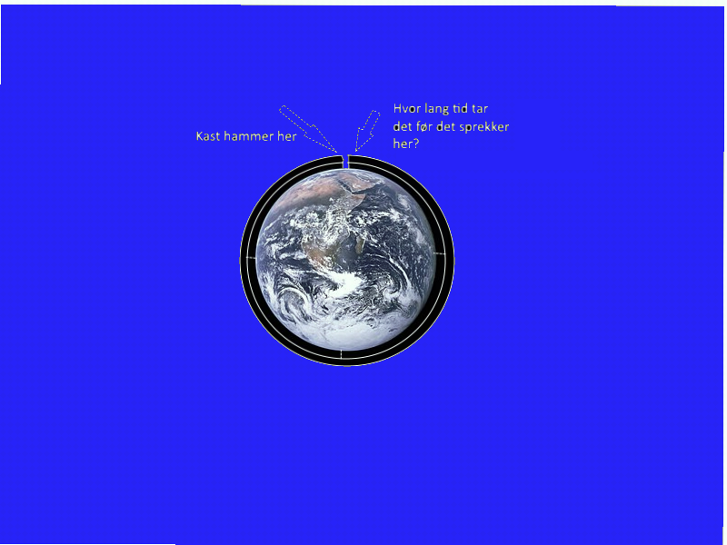

Kommer an på om glasset er herdet eller ikke. Vanlig glass brekker nok bare av en bit. Hvis det er herdet nok så knuser det hele veien rundt, med omtrent lydens hastighet i glass.
"Prince ruperts drop"
Edit: I videoen måler de hastigheten til ca 1600 m/s. Her står det at lydens hastighet i glass er ca 4500 m/s.
