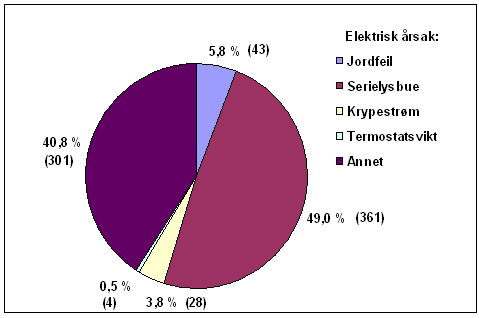

Så det du sier er at branner i elektriske apparater skyldes kortslutning. Jeg skjønner at da vil sikringen gå. Men finnes det ikke andre typer brann i elektriske apparater?
Overbelastning. Samme sak der. Vernet skal slå ut før kabel skades. Ved feil vil man ha flere sikringer, men disse vil ta lengre tid.
Ta en kabel som brenner pga overbelastning, som da er varmgang i kabelen. Når denne brenner av er det stor sannsynlighet for å lage brudd. Men i mellomtiden kan det selvsagt oppstå brann i veggen der den går.
Kortslutning i enden av en lang skjøteledning er noe av det verste som kan skje fordi da er strømmen lav at den ikke slår ut på kortslutningsbiten i vernet, samtidig som overbelastningsvernet er veldig tregt og strømmen kan ligge på i lange tider og gjøre stor skade.
Så har man jordfeil, men i nye hus er det jordfeilvern på alle kurser, så disse er ikke noen fare for branner i like stor grad lenger. I eldre hus med IT nett er jordslutning den laveste kortslutningsstrømmen som kan oppstå og dermed den verste i mange tilfeller av overnevnte grunner. D vil jordfeilvernet ta denne strømmen umiddelabart mens en vanlig automatsikring vil kunne la strømmen gå gjennom ganske lenge.
Alle disse tingene skal være dimensjonert slik at disse tingene skal være tatt hensyn til og bla bla bla, men det viser seg jo at feil kan skje som gjør at ting allikevel ikke fungerer slik de skal.
Så kortslutning behøver overhodet ikke bety at sikringen ryker nei. :)
Branner i elektriske anlegg kan skyldes så mangt, men som oftest er det vel eksterne apparater som starter brannen. Det er sjeldnere det begynner å brenne i selve sikringsskapet. Men dårlig kontakt kan bli dårligere og dårligere og tilslutt gjøre at man får varmgang i sikringen etc som igjen kan føre til at ting tar fyr. Det er derfor man med jevne mellomrom bør ta runden og kjenne på sikringene for å kjenne om de er varme.
Ser du skriver elektriske apparater ikke anlegg. Så svarte nok litt vel vidt på spørsmålet. Men kortslutning, overbelastning, jordfeil og vanlig varmgang er vel de vanligste årsakene....)
  • Liker 3
Så denne greia hjelper altså ikke så mye, for brannen bare blusser opp igjen. Men hvis det materialet som er i nærheten av lysbuen allerede har brent opp er det jo ikke sikkert at det begynner å brenne igjen, er det mulig?
En typisk brannårsak er "ladere" (transformatorer?) som går varme, vil det føre til at sikringen ryker?
