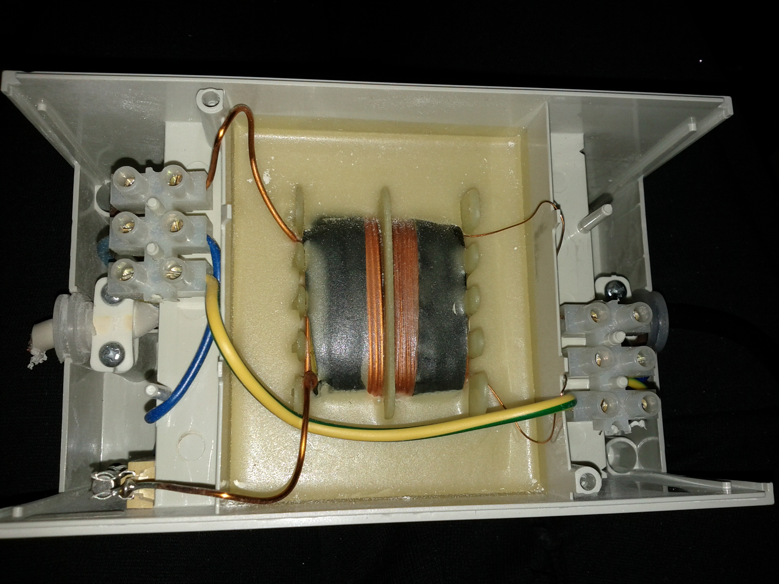

TMB Skrevet 27. november 2011 Skrevet 27. november 2011 Har en trafo som gjør om fra 230v~ til 17v~ Bilde: Det er 230v inn til høyre og 17v ut til venstre. Det jeg lurer på er; hvorfor er det kjempetynne ledere på 230v-siden, og tykkere på 17v-siden? Burde det ikke vært omvendt?
Ozelot Skrevet 27. november 2011 Skrevet 27. november 2011 Det er strømmen(Ampere) som krever at du må ha så tykke kabler. Ta en kikk i et bilanlegg, og du vil se tykke kabler som går til basselementene som trekker for eksempel 1000 watt. 2
TMB Skrevet 27. november 2011 Skrevet 27. november 2011 (endret) Ja, det skjønner jo jeg også, men da burde de vært like tykke på hver side? Eller er jeg helt på jordet nå? Endret 27. november 2011 av TMB
ATWindsor Skrevet 27. november 2011 Skrevet 27. november 2011 Ja, det skjønner jo jeg også, men da burde de vært like tykke på hver side? Eller er jeg helt på jordet nå? Skal du ha samme effekt, og lavere spenning, så må du ha høyere strøm (enhet Ampere) AtW 1
Munty Skrevet 27. november 2011 Skrevet 27. november 2011 (endret) Ja, det skjønner jo jeg også, men da burde de vært like tykke på hver side? Eller er jeg helt på jordet nå? P = effekt(watt) U = spenning (volt) A = strøm (ampere) Det har seg slik at om utstyret som er koblet til på 17v-siden trekker, la oss si, 5 ampere ved 17v, så sier effektloven P = U * I at effekten er 85 watt. Det vil si at det også går 85w gjennom den andre siden, men ved 230v, ikke 17v. Om du da snur på formelen for å finne ut hvor mye strøm (ampere) det går gjennom ledningen ved 230v og 85w blir det I = U/P, altså 2,7A. Da ser du at du trenger mer strøm (ampere) ved lavere spenning (volt) for å få samme effekt (watt). Og tykkelsen på kabler er bestemt ved hvor mye strøm (ampere) som går igjennom. See? Endret 27. november 2011 av Munty
