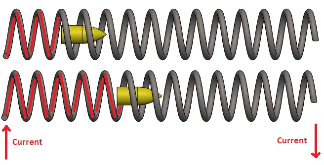

Nerowulf Skrevet 1. juni 2010 Skrevet 1. juni 2010 (endret) Lurer på om noe slikt vil funke teoretisk. (Begge er samme løp. Øverste er tid 1, og den nederste er tid 2) Man har en tube, med et prosjektil inni. Med tvinnet magnet rundt. Når man skrur på strømmen, vil magnetismen starte til venstre, og gå mot høyre. Prosjektilet som er foran magneten, vil hele tiden bli dyttet mot høyre. Lurer på om Coil Gun fungerer noe lignende, bare at der drar magneten kula, istedenfor å dytte. Endret 1. juni 2010 av Nerowulf
Flimzes Skrevet 1. juni 2010 Skrevet 1. juni 2010 Nei, strømmen vil gå gjennom magneten tilnærmet umiddelbart, og langt raskere enn prosjektilet noensinne kan gå.
Daniel Skrevet 1. juni 2010 Skrevet 1. juni 2010 (endret) Det er en leder, ikke en magnet. Med stor nok radius på spolen, sterk nok strøm og lett nok kule, kan man vel få det til, men jeg tror ikke det vil være en særlig praktisk maskin. Red.: Det er for øvrig omtrent slik coilguns virker. Endret 1. juni 2010 av Daniel
Flimzes Skrevet 1. juni 2010 Skrevet 1. juni 2010 Det er en leder, ikke en magnet. Med stor nok radius på spolen, sterk nok strøm og lett nok kule, kan man vel få det til, men jeg tror ikke det vil være en særlig praktisk maskin. Red.: Det er for øvrig omtrent slik coilguns virker. Han skrev magnet. Strømmen har ingen akselerasjonstid, hastigheten er konstant, og den er veldig veldig høy, antageligvis vil ikke noe legeme på jorden kunne oppnå slik hastighet uten å bli kraftig deformert.
Nerowulf Skrevet 1. juni 2010 Skrevet 1. juni 2010 Men, hvis jeg deler opp spiralen i flere spiraler, og setter ved et program som aktiverer en og en spole. Da funker det vel? Altså en Coil Gun som drar. Er det noe fordelaktig?
Daniel Skrevet 1. juni 2010 Skrevet 1. juni 2010 Han skrev magnet, men det er ganske opplagt at han tenkte på en lederspole. Dess flere vindinger per lengdeenhet og dess større radius på spolen, dess lengre tid vil det ta før det går strøm gjennom hele lederen. Det magnetiske feltet vil forplante seg like fort langs spolen, slik at man ender opp med noe som mer eller mindre tilsvarer å dytte kula med en strømførende lederring. Jeg skal imidlertid ikke påstå at dette er en maskin det går an å bygge.
