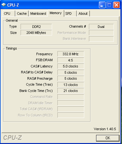

Teodor1979 Skrevet 17. august 2007 Skrevet 17. august 2007 Kan dere fortelle meg hvordan jeg skal sette RAM-brikkene i Dual på Foxconn-hovedkortene gutter? Lurer på om jeg gjorde feil på mitt første test-kort da jeg vanligvis setter brikkene i spor med samme farge (Gul/Gul i mitt tilfelle). En kompis av meg som kjøpte det første test-kortet hadde en del kødd med RAM'en helt til han satte i DIMM 1 & 2 som er gul & blå på siden av hverandre. Etter det funket det fint. Står ingenting som jeg kan se om dette i manualen. Skal inn på Foxconn å kikke nå, men spør dere likevel
Nettulf Skrevet 17. august 2007 Skrevet 17. august 2007 Hei. Så vidt jeg husker så var det forskjellig fra det første kortet jeg testet, til det jeg fikk nå. Det første jeg hadde var det to slotter rett ved siden av hverandre, mens nå var det 1 og 3 jeg skulle bruke. Tror det kan være avhengig av hvilket brikkesett det er på kortet. Men det skal stå i manualen hvilke slotter som skal brukes da. MVH Nettulf
_sindre_ Skrevet 17. august 2007 Forfatter Skrevet 17. august 2007 (endret) Du kan sjekke om minnet står i dual channel med cpu-z Endret 17. august 2007 av _sindre_
Teodor1979 Skrevet 17. august 2007 Skrevet 17. august 2007 da var jeg "online" igjen etter nok et nattskift takk for svar til dere begge. jeg fant ingenting i manualen faktisk, så da prøver jeg meg fram og bruker CPU-Z når jeg har fått installert OS
