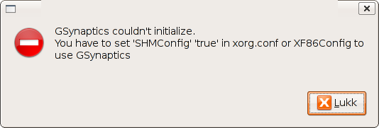

Kan noen hjelpe meg litt med mus/touchpad? Har såvidt vært innom det før langt tilbake i tråden, men ser ut til at jeg står litt fast uten deres hjelp. Jeg har jo altså en Synaptics Touchpad, og har installert Gsynaptics, men når jeg fra system/touchpad forsøker å starte Gsynaptics får jeg denne feilmeld (bildet)
Etter hva jeg har forstått på bla HavarN skulle det ha stått noe om Synaptics i min Xorg.conf, men det gjør det tilsynelatende ikke, og jeg vet ikke riktig hvor jeg skal legge inn det feilmeldingen sier.
Xorg.conf følger:
Klikk for å se/fjerne innholdet nedenfor

PCP160: Hos meg ser det slik ut, men jeg ser at du ikke har seksjon for Synaptics touchpad. Du skulle vel kunne legge den til:
Section "InputDevice"
Identifier "Synaptics Touchpad"
Driver "synaptics"
Option "SendCoreEvents" "true"
Option "Device" "/dev/psaux"
Option "Protocol" "auto-dev"
Option "HorizScrollDelta" "0"
Option "SHMConfig" "true"
EndSection
Gjør som Rattlebattle foreslår, men husk i tillegg å legge inn en linje for mouse padden din i Serverlayout:
Section "ServerLayout"
Identifier "Default Layout"
Screen "Default Screen"
InputDevice "Generic Keyboard"
InputDevice "Configured Mouse"
InputDevice "stylus" "SendCoreEvents"
InputDevice "cursor" "SendCoreEvents"
InputDevice "eraser" "SendCoreEvents"
InputDevice "Synaptics Touchpad"
EndSection

Takk for tipset RattleBattle & Del, utrolig hva dere vet, nå fikk jeg klikk og dra funksjon, og musen ble utrolig mye bedre i bruk. Selv om jeg har kunnet stille sesivitet og hastighet har den liksom manglet det som i Windows kalles "pekerpresisjon". Ser ikke noe egen knapp for det, men den ble nå presis, så da er jeg fornøyd :thumbup:
