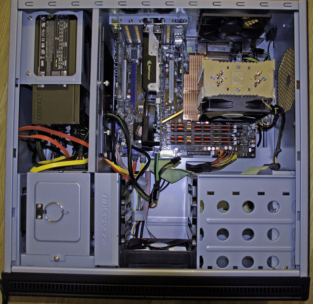

Misantropen Skrevet 27. august 2008 Skrevet 27. august 2008 zalman 1kw. rest my case. http://www.silentpcreview.com/article834-page1.html Henter min 850w Zalman på posten i dag. Etter det jeg har hørt og lest er de helt suverene når det gjelder (mangel på) støy i høye watt-klasser. Regner med at 850w holder i lange baner for fremtidige 4-kjernere og X2-kort. Eneste ulempe med Zalman PSU er at de er mye lengre enn vanlig ATX-standard, så man er helt nødt til å fjerne midt-viften nederst i P182-kabinettet (har fjernet den allerede, da den var mer enn nok i veien for modulær-kablene fra gamle Mist 600w).

Misantropen Skrevet 27. august 2008 Skrevet 27. august 2008 Spørsmålet er vel egentlig, trenger man en vifte i det nederste kammeret / delen på P182? Hvis man tetter godt nok opp mot det øverste kammeret vil vel PSU-viften sørge for at man har nok luftgjennomstrømning til at diskene ikke "koker" over? Jeg har bare 2 disker nederst i maskinen. dette går nok bra så lenge man ikke har diskene inntil hverandre. hadde i en tid 4 disker nederst og de kokte ganske hardt når jeg ikke hadde vifte. skal sies at 3 av mine disker nå er ødelagte, men tror det er en annen årsak (siden jeg fant ut at de var varme ganske fort og fiksa det). Hvis man ser bakerst på kabinettet, så er det perforert på bakveggen der PSUen blåser ut, det vil si at det faktisk er mulig å suge inn "falsk luft" fra baksiden om man bruker PSU-og-ingen-annen-vifte i nedre kammer. Så her må det tettes med gaffa eller annen isolasjon. Nå kjenner jeg faktisk et svakt sug foran på kabinettet nede ved diskene når veggene er skrudd på. I tillegg er Zalman 850w (og sikkert og 1000w) så lange at man må fjerne hele midtveggen inni nederst . Åpent og fint ja, alt man trenger gjøre er å drille ut 4 popnagler. Slik ser det ut nå: Viften som bråker mest nå er TriCool viften i bakkant. Jeg bruker forsåvidt viftestyringen på hovedkortet til å styre viftene på CPU og foran øverst.

Misantropen Skrevet 28. august 2008 Skrevet 28. august 2008 Vil en Noctua NH-U12P CPU-kjøler passe i et P182 kabinett i forhold til høyde? Intel 775 socket. Og hvilken PSU er å anbefale i forhold til at ledningene kan strekkes på baksiden og rundt slik at det ikke blir masse surr i kabinettet. Jeg ønsker en stillegående PSU med rundt 750W. Har en Corsair TX650W i den gamle PCen, men syns den ikke er så stille og Termaltake 750W ser ikke ut til å ha lange nok ledninger. Noen som har prøvd med Corsair 750W? Jeg har forgjengern til U12P, nemlig U12F i kassa mi, som bare er 3mm lavere uten problem med plass (se bildet i posten over her et sted). Så det går antagelig helt fint. Er ikke TX650 og TX750 samme greia mhp på kabler? Sikkert også litt mer varme og en kraftigere vifte fra TX750w. Jeg kjøpte meg nettopp et Zalman 850w og det er musestille. Kablene går akkurat i P182, etter at jeg fjernet mellomveggen nede på grunn av lengden på PSU (Zalman sine PSU er lange på grunn av en del interne heatpipe-løsninger). Men som sagt, det er litt knot å få den inn. Vet man kan få lengre kabelsett på PSU'er fra Mist, dette vil antagelig lette installasjonen betraktelig. Det du primært trenger litt lengde på er 24-pin kablen til hovedkortet, ATX 4/8 pin og en lang med en 2-3stk 4-pin drevkontakter. Resten trenger ikke være så langt (som sata og pci-e).
