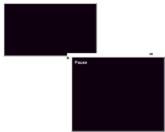

Jeg prøvde tipset, men det hjalp ikke. La meg prøve å forklare hva jeg mente. Se den vedlagte filen. Det er screen capture av 2 video klipp, den ene på MPEG2 format og det andre på XViD komprimert. Av en eller annen grunn får jeg en svart ramme istedet for selve bildet. Uansett, den øverste rammen er selve 16:9 capture fra video kamera som spilles av i BSplayer (har også prøvd Widows Media player). Den nedre rammen er fra XViD komprimert klipp. Når jeg åpner den originale filen, så kjøres den i original modues, som er 16:9. Den komprimerte videoen kjøres også i original modus, som plutselig ikke er 16:9 lenger. Det har med andre ord skjedd noe i selve komprimeringen. For hver fil jeg kjører, så må jeg manualet endre formatet til 16:9. Når den ikke kjører i 16:9 så blir alt i video klippet avlang, og det ser jo ikke noe pent ut i det hele tatt.
Håper dette var en litt bedre forklaring. Dumt at selve bildet ikke kom i screen capture, men jeg håper at det hjelper. Hvis ikke, så kan jeg filme et klipp (på et par MB) og sende deg originalen + komprimert versjon.

Det kan godt være at .avi og .mpeg filer ikke er tillatt i opplastingsfunksjonen. Er det slik at bildet ser helt korrekt ut i Xvid, men har fått svarte felter oppe og nede? Som advarselen gitt i Virtualdub sier kan det være at mediaspillere ikke pleier å lese ut korrekte data i .avi-filer og viser demed på den måten.
Omdøp filene til f.eks .zip om du vil prøve opplastingsfunksjonen igjen eller bruk en tjeneste som rapidshare e.l.
Hos meg vises begge klippene på samme måte:
-I Windows Mediaplayer er det alltid et svart felt oppe og nede.
-I Mediaplayer Classic er det aldri et svart felt oppe og nede.
Så jeg regner med det kommer av valg av mediaplayer hos deg som gir uønsket resultat. Windows Mediaplayer er slik jeg ser det en ganske underlegen spiller i forhold til andre alternativer, og for å være helt ærlig ser jeg det ikke som en umulighet at det bare er WMP sin dårlige .AVI-støtte som gjør at disse feltene vises.
Andre alternativer det anbefales både å bruke og teste med er Mediaplayer Classic (MPC) som er en liten, open source og kraftig mediaspiller som jeg bruker og som kan lastes ned her. Zoom Player som vistnok skal være en god spiller. Og VLC, også et open source prosjekt som bruker interne filtre (trenger ikke codecs installert i Windows for å spille av filer) som jeg vurderer som veldig kraftig, men mangler en god del på brukervennligheten for å bruke som primærspiller.
Test gjerne filene dine i f.eks MPC og se om du får samme felt der. Mangler feltene er det nok egentlig ikke noe problem bortsett fra i WMP.
