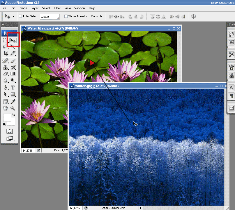

Om nødvendig, arranger vindauga slik at du kan sjå iallfall litt av begge bileta. Velg so verktøyet «Move tool» frå verktøyboksen til venstre. Klikk og hald inne museknappen i bilete 1, og dra over til bilete 2. Då vert bilete 1 lagt som eit nytt lag (populært kalla layer, som er det engelske ordet) i bilete 2. Sjå bilete for illustrasjon. Om du held inne Shift medan du slepp, vert det automatisk plassert midt i biletet.

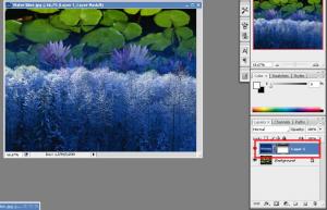

Legg til ei maske for det øvste laget. I det eg plar kalle layer-paletten, det vetle vindauget nede til høgre i Photoshop der alle laga er lista opp, er det fleire knappar. Nummer tre frå venstre (sjå bilete) legg til ei maske for det aktive laget. Det aktive laget er det som er merka blått, og for å aktivere eit anna lag er det berre å klikke ein gong på det.
I layer-paletten vil du no sjå at det har kome ein kvit firkant ved sida av miniatyrbiletet til laget:
Denne er eit miniatyrbilete av maska. Maska bruker gråtonar for å seie kva deler av laget som skal vere synleg, og i kva grad det skal vere synleg. Ei heilt kvit maske gjer at heile laget er synleg, ei heilt svart maske gjer at heile laget er usynleg og ei maske i 50% grå gjer at laget er gjennomsiktig, eller halvvegs synleg. Med andre ord, til nærare svart maska er, til mindre synleg er laget. Du kan male på masker med penselen (brush tool) eller blyanten (pencil tool), fylle med gradientar, leggje til effektar, og meir.

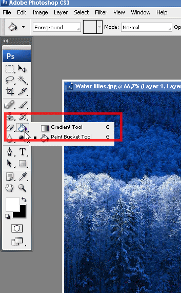

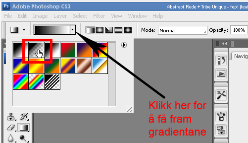

Velg gradientverktøyet (gradient tool) frå verktøyboksen. Det ligg kanskje skjult under malingbøtta (paint bucket), so då må du klikke og halde inne på den for å få fram ein meny der du kan velge gradientverktøyet.
Det er ulike former gradientar og fargekombinasjonar for gradientar å velge mellom. Standard fargar er frå den som er satt som framgrunnsfarge til den som er bakgrunnsfarge. Desse fargane er dei som er valgt i verktøyboksen:
Du skal ha kvit som framgrunnsfarge og svart som bakgrunnsfarge. Om det ikkje er slik allereie, trykk på den vetle figuren rett nedanfor dei to fargeboksane (men innanfor den raude ruta på biletet) og eventuelt ein gong på pila mellom dei.

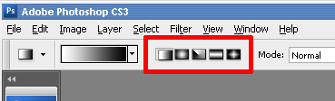

Standard form er lineær gradient, og det er den du skal bruke her. Du vel mellom dei ulike med dei fem knappane på verktøylinja øvst (sjå biletet), der lineær gradient er nummer ein frå venstre.
Den litt større ruta rett til venstre for desse viser kva fargekombinasjon som er den gjeldande. Ved å klikke på den vetle pila kan du velge mellom ulike malar, og ved å klikke i ruta går du inn i «gradient editor», der du kan lage eigne fargekombinasjonar for gradientar.

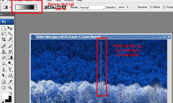

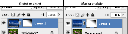

Du skal lage ein gradient frå kvitt til svart på maska. Sjekk fyrst at det er maska, og ikkje biletet som er aktivt (den vil vere det om du ikkje har gjort noko). Det kan du sjå i layer-paletten, ettersom det vil vere ei lite ramme rundt den aktive delen, som på biletet:
For å lage gradienten klikker du ein stad i biletet og dreg ein annan stad, medan du held inne museknappen. Det vil kome fram ein strek som dette:
Dra ut frå sentrum, i den retninga du vil overgangen (faden) skal gå. Hugs at du har ein gradient som går frå kvit til svart, og at kvit maske = heilt synleg, medan svart maske = heilt usynleg. Ved å lage ein gradient som går frå kvit til svart i eit område, vil «synlegheita» til biletet i det området dermed gå frå heilt synleg til heilt usynleg. Resultatet vert noko slikt som dette:

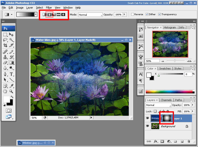

Det finst som sagt fleire ulike former gradientar, til dømes ein sirkelgradient, som er nummer to frå venstre blant dei knappane eg nemnte tidlegare. Ved å bruke den kan ein få resultat som dette. Du vil sjå på miniatyrbiletet til maska korleis gradienten ser ut:

Eller, som pederk seier her, so kan ei gjere det ved å endre gradienttype til ein som går frå framgrunnsfargen til transparent (gjennomsiktig).
Ein må då tenkje på at om maska er kvit frå før, må svart vere valgt som framgrunnsfarge, og at ein då vil måtte dra gradientverktøyet i motsatt retning som om ein hadde brukt ein gradient som gjekk frå kvit til svart.

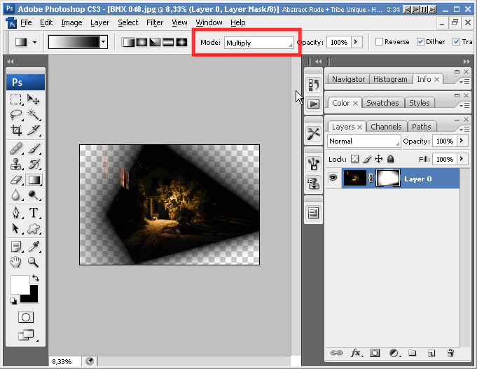

Ein tredje, enklare måte, som eg ikkje tenkte på før no, når eg føyer til dette, er å endre «blend mode» for gradientverktøyet frå Normal til Multiply. Det gjer ein på verktøylinja øvst:

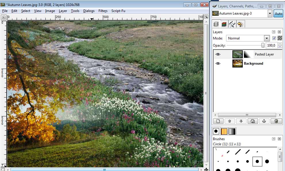

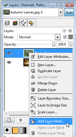

Legg til ei maske for det øvste laget. Det gjer ein ved å høgreklikke på laget og velge Add layer mask. Berre trykk OK i vindauget som kjem opp, White (full opacity) skal vere haka av.
Du vil no sjå at det har kome ein kvit firkant ved sida av miniatyrbiletet til laget:

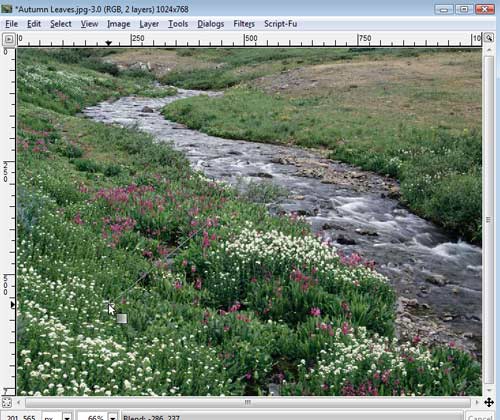

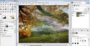

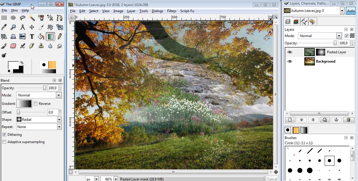

Det finst som sagt fleire ulike former gradientar, til dømes ein sirkelgradient, som er nummer tre i lista på nedtrekksmenyen (den heiter Radial). Ved å bruke den kan ein få resultat som dette. Du vil sjå på miniatyrbiletet til maska korleis gradienten ser ut:
Litt dårleg kvalitet, men du forstår vel konseptet.

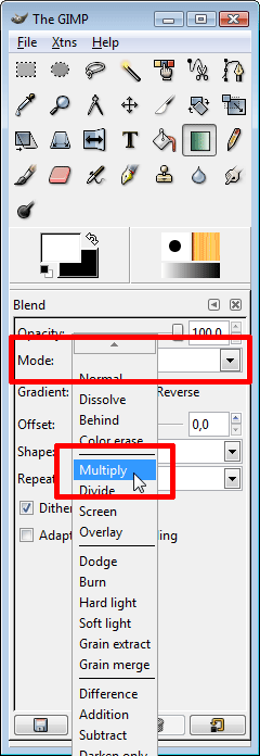

Om du skulle få lyst til å leggje til fleire gradientar på den same maska, so er det ein enkel måte å gjere det på: Å endre «blend mode» for gradientverktøyet frå Normal til Multiply. Det gjer ein i boksen nedanfor verktøya, i nedtrekksmenyen der det står Mode:
