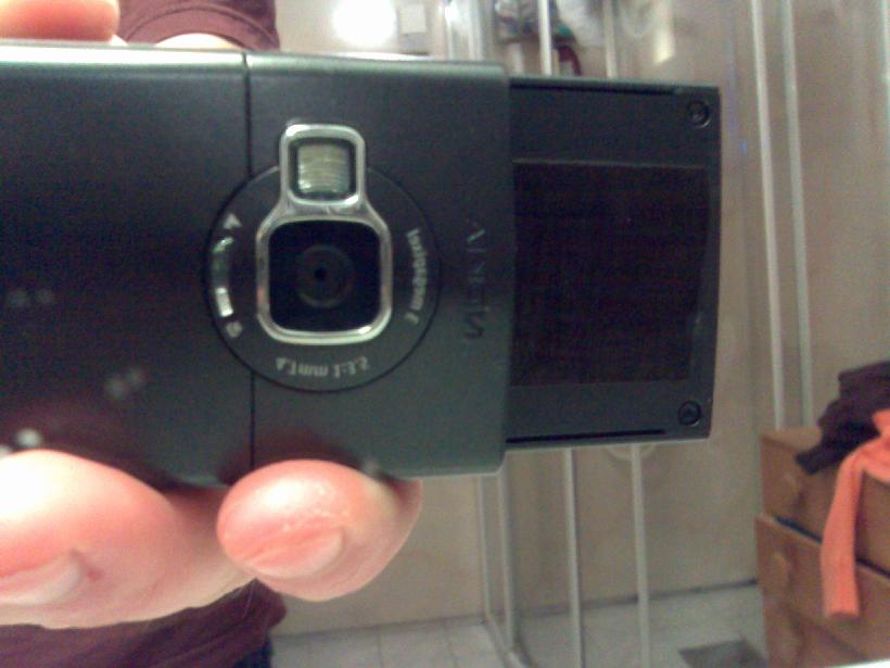

..Bjørnar.. Skrevet 8. oktober 2006 Skrevet 8. oktober 2006 (endret) Teip trikset er like enkelt som det er banalt og det har vist seg svært effektivt. Alt du trenger er svart el-teip (gjør seg best på pearl black om ikke annet) og saks/skarp kniv. 1. Teip en stripe teip på et helt javnt underlag, lengden på teipbiten må være lenger enn den synlige delen av toppdekselet når telefonen er åpen. Unngå å "strekke" teipen, dra den forsiktig av rullen slik at den beholder bredden og tykkelsen sin. 2. Teip en ny stripe teip oppå den første stripen. Stryk den på så den blir glatt og kant-i-kant. Vær her varsom på at luftbobler raskt forekommer, og vær nok en gang forsiktig med å strekke teipen. 3. Dra den nå tykke teipbiten av overflaten du teipet den på og klipp den rett av i den ene enden slik at teipen er kant-i-kant i 3 av 4 kanter. Pass på at den resterende teipstripen fremdeles er lengre enn den synlige baksiden av det øvre dekselet i åpen tilstand! --- Ta frem telefonen og skyv den åpen! Legg den så med baksiden opp. --- 4. Nå begynte jeg å teipe ved å legge kortenden som jeg klipte kant-i-kant i punkt 3 så langt ned på den synlige delen av toppdekselet som mulig, samtdidig så sentrert mot midten av telefonen som mulig. Teipstripen skal sitte loddrett på telefonen fra bunnen til toppen på det øvre dekselet. Jeg klarte å lure den nedre kortenden på teipbiten litt innunder det bakre dekselet slik at jeg ikke ser hvor teipbiten starter. Pass på å ikke få luftbobler. 5. Bruk saksa/kniven til å klippe/skjære av teipbiten i toppenden av det øvre dekselet slik at den siste kanten blir javn med toppen på telefonen. Telefonen min blei tight og fin, og teipbiten kommer bare til syne når telefonen er åpen, men da som en svart loddrett stripe, pent beskjært, som like gjerne kunne sittet der originalt fa Nokia.. Endret 8. oktober 2006 av ..Bjørnar..

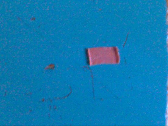

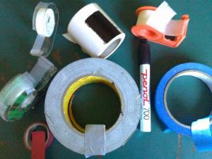

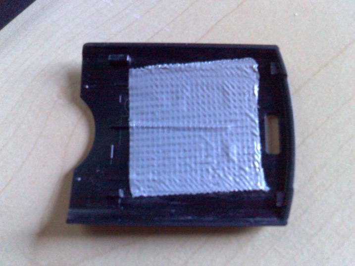

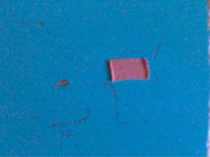

V!king1 Skrevet 12. oktober 2006 Skrevet 12. oktober 2006 (endret) Teip trikset.... 7027895[/snapback] Aha! Prøvde med litt forsjellige typer teip jeg. Dette "trikset" fikser bare slarken oppe på telefonen da, ikke nederst del, der jeg har mest slark. Når man setter teip der bak, så blir slideren tungere. Med to lag teip ble den litt for "tung" for min del, ivertfall med gråteipen. Bruker nå to merkelappen på hverandre, farget i sort med sprittysj. Sjedde noe merkelig også når jeg holdt på: Etter litt testing, når all teip var av, var plutselig slideren helt på tryne! Var som om noe satt fast inni sliderene. Etter litt "jokking" kom det fram en brun liten firkanta teipbit. Ligner ikke litt på noen av de teipene jeg har prøvd. Så lurer litt på om dette kommer fra telefonens "innmat", eller om den har komt seg ditt for lenge siden å ligget "fint". Vet ikke om andre med har det, men jeg har hatt slark i batteridekselet også. Brukte bare litt gråteip der og nå er den perfekt! Trist å si det men dette er ikke den første nokiaen jeg har teipa Jeezes, ser nå at dette er tråden for N95, ikke tips og triks tråden for N80. Jaja, dere som var så off topic lenger oppe lurte meg Moderator kan gjerne flytte posten min og bjørnar til N8+ tråden Endret 12. oktober 2006 av Atropin
