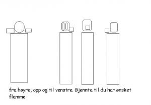

ta av metalldekselet, trekk opp den du justerer flammen med og sett den ned igjen. Jeg pleier ta å dra den fra "liten flamme" til "stor flamme" mens jeg drar den oppover
EDIT: Vet ikke om du skjønner det, men er den justeringsspaken som forflytter seg, steg for steg

Jeg kan tenke meg at det innebærer å ta av dekselet, og deretter justere på skruen. Uten dekselet kan reguleringsskruen skrus endel lengre enn det den ellers kan, så det blir fri flyt.
Skal se om jeg finner en link.
Her har vi saken jeg tenkte på. Trimming er et av stegene i prosjektet der.
