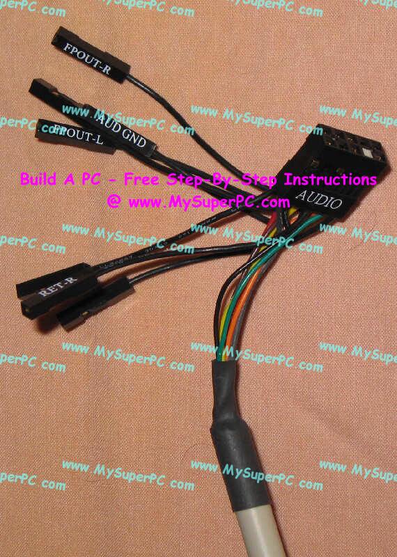

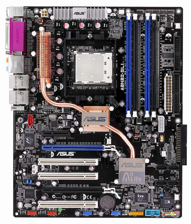

asad Skrevet 2. april 2006 Skrevet 2. april 2006 Har et frontpanel som jeg trenger å få koblet til pc`en. ( jeg har et Asus A8n32-SLI deluxe hovedkort ). Dette er en ting jeg aldri har fått til før, og jeg har satt sammen 4 pc`er med slikt frontpanel. Saken er at jeg ikke vet hvor disse kontaktene skal kobles til. Jeg har lest manualen til hk`et men jeg synes ikke det står greit forklart... Skal frontpanelet kobles til lydkortet eller hk`et, og isåfall HVOR på hovedkortet? hvis noen hadde giddi å merket av i paintshop, hadde jeg vært i 7. himmel.

Thorvald Skrevet 2. april 2006 Skrevet 2. april 2006 Du må fjerne de 2 små blå jumperene nede til venstre. Da ser du at kablen passer på de pinnene.
asad Skrevet 2. april 2006 Forfatter Skrevet 2. april 2006 (endret) Du må fjerne de 2 små blå jumperene nede til venstre.Da ser du at kablen passer på de pinnene. 5855554[/snapback] ok, ser det nå. Men, jeg har satt in kontakten ( bare den store, ikke de 7 løse ) og det kommer ikke noe lyd ut av frontpanelet. Hva har jeg gjort galt? edit: bør jeg kanskje enable onboard lydkort i biosen? Bruker jo et pci lydkort men det er det eneste jeg kommer på :S Endret 2. april 2006 av asad
death_comes_rippin Skrevet 2. april 2006 Skrevet 2. april 2006 Ja du må enable onboard lyd for og få det til og funke da det er onboard lyd kort som du har koblet til FPA på.
