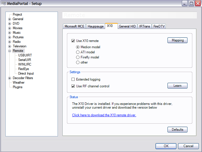

derezzed Skrevet 17. januar 2007 Skrevet 17. januar 2007 Har nettopp begynt å bruke Mediaportal, og må si jeg er hittil fornøyd med programmet. Er ikke det samme som XBMC enda, men det kan ha noe med at det programmet kunne jeg ut og inn. Må legge meg litt mer inn i MP. Det eneste problemet jeg irriterer meg grenseløst over er fjernkontrollen. Jeg bruker en ATI Remote Wonder med nyeste drivere installert og ingen plug-ins. Valgte i MP at jeg brukte den fjernkontrollen og alle knappene fungerer som bare det. Men når jeg skal navigere er knappene alt for sensitiv så jeg hopper 2 og 2 linjer av gangen. Noen som vet hvordan jeg kan justere dette?

Spragleknas Skrevet 17. januar 2007 Forfatter Skrevet 17. januar 2007 (...)Det eneste problemet jeg irriterer meg grenseløst over er fjernkontrollen. Jeg bruker en ATI Remote Wonder med nyeste drivere installert og ingen plug-ins. Valgte i MP at jeg brukte den fjernkontrollen og alle knappene fungerer som bare det. Men når jeg skal navigere er knappene alt for sensitiv så jeg hopper 2 og 2 linjer av gangen. Noen som vet hvordan jeg kan justere dette? 7742821[/snapback] Hei! Mener at Remote Wonder = X10. Avisntaller alle fjernkontrolldrivere og bruk KUN den du blir bedt om å laste ned via setup. Håper gemyttene ellers roer seg - vil ikke ha tråden stengt. Fortsettert det tilkalles moderator.
