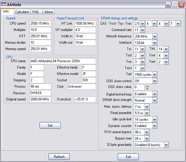

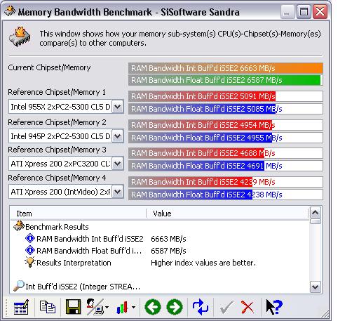

Jeg kjører 500 mhz 2.5-4-4-7-1T. Leker ikke ram vet du :)
Når det gjelder 1t kontrak 2t, så synes jeg huske at jeg lære for lenge siden på ingeniørskolen at "Command Rate" er forsinkelsen fra "Chip Select" er satt inn og til den tiden kommandoer kan sendes til minnet.
Typiske verdier for Command Rate er 1T (ett klokkeslag) eller 2T (to klokkeslag).
Jo færre klokkeslag, jo raksere ram.
Jeg får over 1 gig mer i sekundet i lesehastighet med 1T i forhold til 2T.
Så beklager, men jeg tror du har misforstått noe.
Legger med et bilde av timingen og ytelse.
Endret av torkelma
