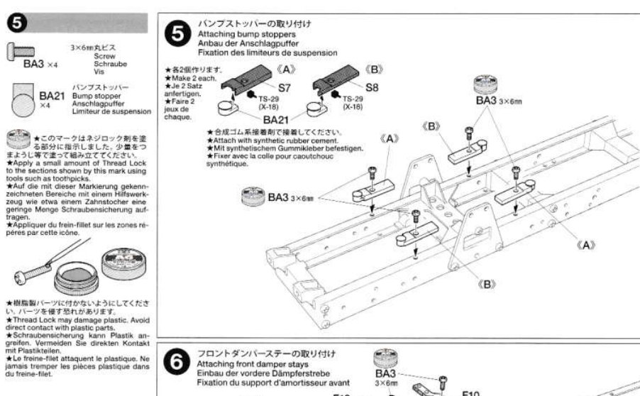

75192 Skrevet 15. april 2019 Skrevet 15. april 2019 Hva er det i bilde 1 den lille runde boxsen, hva bruker jeg den til, har kommet bilde 2
Cutthroat Bill Skrevet 16. april 2019 Skrevet 16. april 2019 (endret) Blir som regel brukt hver gang man skrur skruer inn i metall. Kommer i forskjellige styrker. Til RC-modeller holder det med medium, og bare en liten dråpe per skrue. Endret 16. april 2019 av Cutthroat Bill 1
75192 Skrevet 16. april 2019 Skrevet 16. april 2019 Blir som regel brukt hver gang man skrur skruer inn i metall. Kommer i forskjellige styrker. Til RC-modeller holder det med medium, og bare en liten dråpe per skrue. Takk for svaret.
Mr. A Skrevet 16. april 2019 Skrevet 16. april 2019 Brukte Loctite 243 når jeg drev med nitrobil. Holder godt men du får det opp igjen uten å måtte bruke varme eller mye kraft.
johanf Skrevet 17. april 2019 Skrevet 17. april 2019 "RØD" loctite er ikke nødvendig. Blå holder i massevis!
