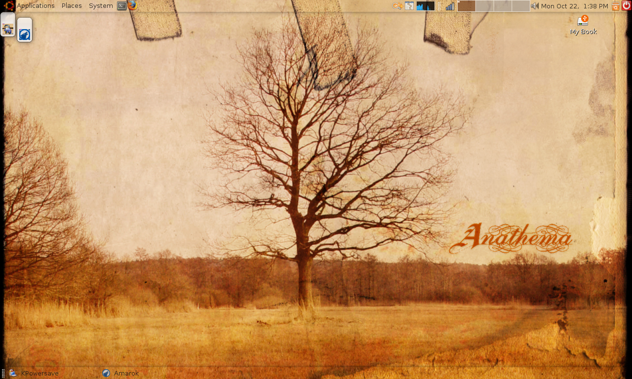

Erlendz Skrevet 22. oktober 2007 Skrevet 22. oktober 2007 Hvorfor hender det at alt som skal åpnes i tray åpnes slik som vist på skrivebordet enkelte ganger? Jeg klarer å løse problemet midlertidig med å restarte systemet, men det blir slik nå og da. Det var slik i ubuntu 7.04 og det skjer enda ofterere i 7.10.

kommers Skrevet 22. oktober 2007 Skrevet 22. oktober 2007 Hvorfor hender det at alt som skal åpnes i tray åpnes slik som vist på skrivebordet enkelte ganger? Jeg klarer å løse problemet midlertidig med å restarte systemet, men det blir slik nå og da. Det var slik i ubuntu 7.04 og det skjer enda ofterere i 7.10.Jeg kan ikke forklare deg hvorfor det skjer, men når det skjer så kan du jo prøve å åpne et shell og skrive killall gnome-panel , hvilket er litt mindre drastisk/tidkrevende enn å restarte liksom. Og om du da med dine nye paneler skulle mangle f.eks network-manager for nettverkstilkoblinger kan du starte applet'en på nytt med nm-applet --sm-disable &
