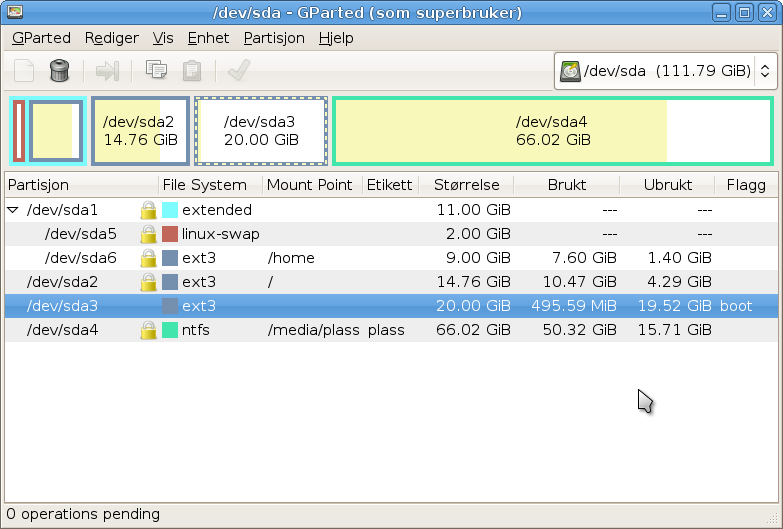

NgZ Skrevet 8. mars 2010 Skrevet 8. mars 2010 (endret) Var det jeg og kom frem til. Takk anyho'. Som vist under skal det bli deilig med et litt mer fornuftig partisjonsopsett: Har folk her alle filene sine på /home, eller har de en egen partisjon til film/musikk osv? I og med at film og musikk jeg har på laptopen også ligger på serveren, er det litt meningsløst å skulle ha det dobbelt opp på serveren i mappen jeg skal synce /home til. Endret 8. mars 2010 av NgZ
j-- Skrevet 8. mars 2010 Skrevet 8. mars 2010 NgZ: Jeg kjører en egen mappe der jeg mounter opp mapper fra filserveren, via fstab. /home/clvn/media/[serier,filmer,musikk,diverse,web] Ingen mediefiler liggende lokalt på arbeidsmaskina, alt går via nettverket.
NgZ Skrevet 8. mars 2010 Skrevet 8. mars 2010 Jeg mounter og opp når jeg er hjemme, men vil gjerne ha et bittelite utvalg på laptopen og. Serveren er avslått når huset står tomt, og opp-kapasiteten min er ikke noe å streame hd-materiale over uansett om jeg har nettilgang til serveren. Hvilken protokoll kjører du? Jeg kjører sshfs nå, men nautilus tar fullstendig kvelden hvis laptopen går i hvile- eller dvalemodus mens de er mountet. Slitsomt.
j-- Skrevet 8. mars 2010 Skrevet 8. mars 2010 Kjører passordløst ukryptert NFS3(?), altså null sikkerhet. Dette kjøres dog bare lokalt, så ingen andre har tilgang. Hadde problemer med sshfs og gedit (et kjent problem visstnok), noe som gjorde at jeg byttet over. Har planer over å hoppe over på NFS4, og da med autentisering for å få tilgang.
