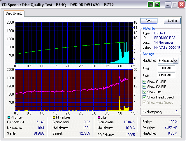

OC-Freak Skrevet 15. februar 2005 Skrevet 15. februar 2005 OBS!!! Det er et parti med feilproduserte prodisc 8x +R Printbare, brenn et par helt fulle plater først og sjekk om du klarer å lese de etterpå for å sjekke om disse platene er fra det dårlige partiet.

Xantix Skrevet 15. februar 2005 Forfatter Skrevet 15. februar 2005 Ser ut som min nec 2510a takler disse platene bra mens benQ sliter. Etter 7 min står den fortsatt og brenner på 1%......... Jeg får brenne litt flere på nec'en. X.
Xantix Skrevet 15. februar 2005 Forfatter Skrevet 15. februar 2005 Vel mye tyder på at det er disker fra det dårlige partiet dette her.... Selv om nec'en har klart å brenne to disker så er det totalt uleselige etterpå så jeg får se til å komme meg til butikken i morgen og levere tilbake dette her. X.

dubeldarr78 Skrevet 12. mars 2005 Skrevet 12. mars 2005 (endret) Flere butikker, både mpx.no, digital impuls mfl. har de siste dagene fått inn nye partier med eproformance DVD-/+R printable plater. Har testet disse partiene både - og +r og også disse partiene synes å være feilvare. Vil fraråde alle å kjøpe fra disse butikkene så lenge de ikke kan bevise at deres varer er fra partier som ikke er feilvare. Oppfordrer også alle som har kjøpt disse dvd'ene som ikke funker, til å gå tilbake til butikkene og kreve penger tilbake(altså heve kjøpet) eller omlevering av feilfri vare, også for åpnede pakker. Det som her gir deg rettigheter er kjøpslovens bestemmelser om mangler ved kjøpt vare. Det at en plate ikke er lesbar etter brenning må anses som en mangel som var tilstede på kjøpstidspunktet. Butikkene har sålangt hevdet at lagringsmedier som dvd'er ikke har garanti. Det er greit nok men det gjør ikke at de kan gå fra det ansvar de har etter kjøpsloven. Edit: det er helt tilfeldig om dvd-spilleren/brenneren gjenkjenner disse dvd'ene (før brenning). Av 25 dvd'er var det 8 som ikke ble gjenkjent av brenner (fikk melding om at det ikke var DVD-plate i brenner/spiller) Endret 12. mars 2005 av dubeldarr78
