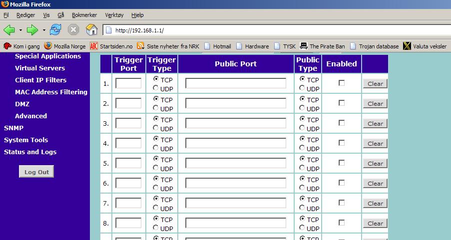

Klarer ikke å bli aktiv. Det er faren min som har satt opp internettet, og jeg har det trådløst, bare for å lage enda mer tull.
Hva er det første jeg må gjøre?
Jeg vet ikke hva du skalskrive i triggerport, men sikkert samme portnummer. Er det der en skjermdump av virtual server, eller noe annet?
Kanskje dette bildet kan hjelpe deg:
