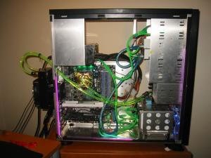

Sånn, da var jeg selv ferdig med installasjon av bigwater-settet i mitt lian li pc-71. Valgte å montere radiatoren utenfor ved hjelp av en fan-adapter. Kuttet ut fan-guardsene som allerede var ferdigstøpt fra lian li, og bruker det ene til å føre slanger/ledninger inn i kabinettet.
Ligger på 38C med en 2.8ghz p4 @ 3.5ghz. Slenger ved noen bilder for de interesserte.
