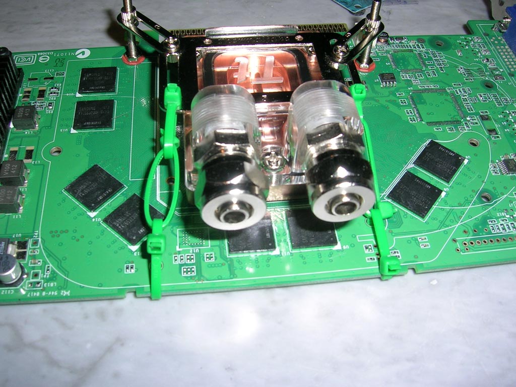

Høres ikke ut som du får riktig trykk på kjernen som skal kjøles, nei. Her må det modding til...
Stripsene på mitt kort drar jo nesten bare horisontalt, så må feste de mer rett ned, eller borre hull i kortet.
Hva foreslår folket?
Marius: gidder du å slenge opp et bilde av din gamle festemetode bare for referanse?
Er det ikke slik at hullene er for små for de medfølgende skruene? Og enkelte har utvidet med bor?
Et alternativ er jo å se seg om etter tynnere skruer.

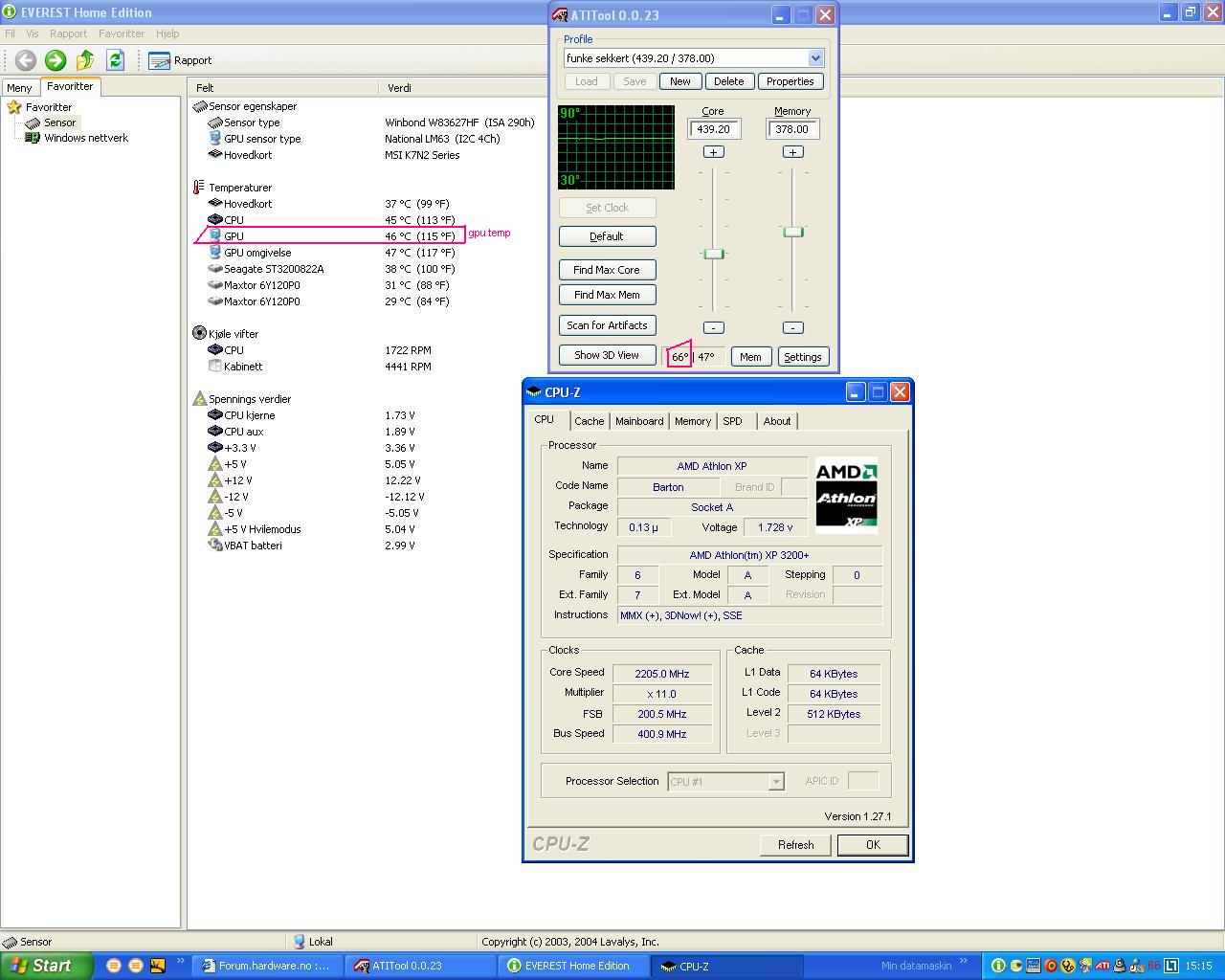

Edit: Hvordan finner jeg ut skjermkort tempen på everest?
legger ut bildet jeg, så du får se hvor temperatur informasjonen står :thumbup: ,
og du får se at det er ca.20grader forsjell på everest og ATITool :no: .
kom til å tenke på en ting: temparatur sensoren din er vel ikke oppgitt i Farenheit? :hmm:
Skruene er stramme, det er på den andre siden at det er slappt :(
Viss jeg strammer skruene mer så ligger blokken skjevt.
Har bare 4 strips igjen, så kan ikke eksperimentere så mye.
Har ramsinks på alt.
Virker som stripsene drar blokken bare horisontalt..
noen ideer?
Skal jeg feste stripsene lenger inn på kortet?
noen ideer?
Kjøp m2 skruer, skiver og muttrer, og monter blokka med skruer! da kommer det til å virke med en gang kan jeg tenke meg.... Ifølge bredden til blokka (4.6cm) og bredden på skruehullene (rundt 5.5cm på mitt 6800le) så skulle det gå an... evt. isoler baksiden av kortet og klem det sammen med en tvinge ;)
edit: du kan jo først stramme stripsene og så skru blokka plan med skruene... Men det vil jeg ikke anbefale... Er du sikker på at du ikke har stremmt skruene for hardt?? sånn at blokka vipper pga det??
Er det ikke litt rart at temp på GPU er 1grad lavere enn omgivelsene??
