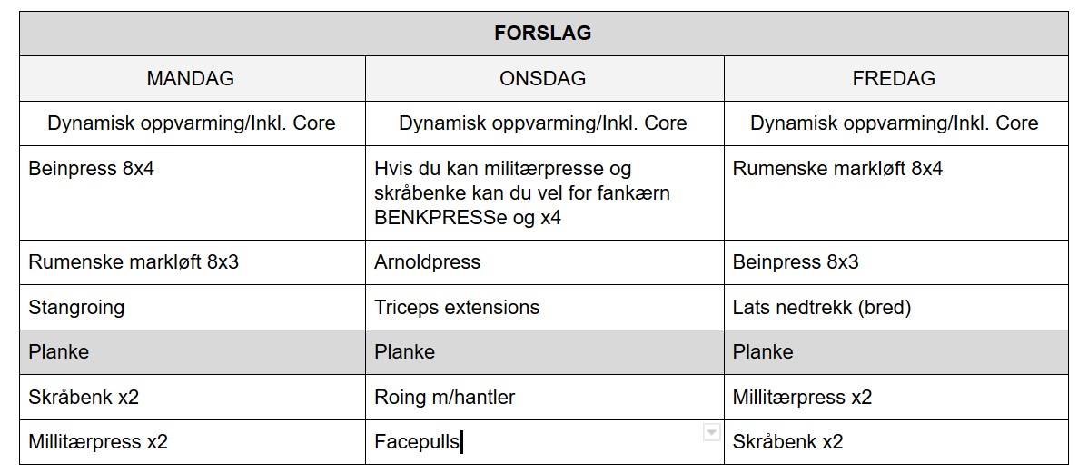

Countryman Skrevet 18. november 2017 Skrevet 18. november 2017 Kunne noen hjulpet meg med å organisere hvilke dager jeg skal trene hva? Følgende skal trenes: • skråbenkpress • militærpress • tricep extensions • stangroing • face pull • romanian deadlift • leg press • en skulderøvelse til • planken • bicep curl/annen bicep øvelse På mandag, onsdag og fredag. Tusen takk på forhånd Ja. Noen kan. Noen har tydeligvis all tid i verden til å holde på med slikt. Forslaget er tatt utifra KUN de øvelsene du har listet opp. Velger i dette tilfellet å ikke kommentere de, men istedet gi deg nøyaktig det du spør om. dvs. et par øvelser er lagt til - bicepscurls er inkludert i andre øvelser. 1

Lami Skrevet 18. november 2017 Skrevet 18. november 2017 Snil.Snip.Her er det bare å bøye seg for ekspertisen Lami: bare én beinøvelse (kjenner ikke romanian deadlift inngående, men etter et kjapt Google søk sitter jeg igjen med inntrykket at øvelsen primært trener andre ting enn bein?)? Planen er å prøve ut box squat men har ikke kommet så langt. Vanlig knebøy går ikke pga knærne. Kunne noen hjulpet meg med å organisere hvilke dager jeg skal trene hva? Følgende skal trenes: • skråbenkpress • militærpress • tricep extensions • stangroing • face pull • romanian deadlift • leg press • en skulderøvelse til • planken • bicep curl/annen bicep øvelse På mandag, onsdag og fredag. Tusen takk på forhånd Ja. Noen kan. Noen har tydeligvis all tid i verden til å holde på med slikt. Forslaget er tatt utifra KUN de øvelsene du har listet opp. Velger i dette tilfellet å ikke kommentere de, men istedet gi deg nøyaktig det du spør om. dvs. et par øvelser er lagt til - bicepscurls er inkludert i andre øvelser. ScreenHunter_432 Nov. 18 19.57.jpg Haha, tusen hjertelig takk. Setter stor pris på det . Trodde ikke de øvelsene var så gale Du synes jeg skal ta vanlig benkpress i tillegg til skråbenk?

Countryman Skrevet 18. november 2017 Skrevet 18. november 2017 (endret) ScreenHunter_432 Nov. 18 19.57.jpg Haha, tusen hjertelig takk. Setter stor pris på det . Trodde ikke de øvelsene var så gale Du synes jeg skal ta vanlig benkpress i tillegg til skråbenk? De var heller ikke "så gale". Sa jeg noen gang det? At de var gale? Endret 18. november 2017 av Countryman
Countryman Skrevet 18. november 2017 Skrevet 18. november 2017 Nei bare tenkte du tenkte det Nei absolutt ikke. Bare kjør på du. Trives du godt med disse øvelsene er det bare å kjøre på. Kjør litt ekstra på de få beinøvelsene. Fokus på de. Lettere på de andre er ok. 1
Lami Skrevet 19. november 2017 Skrevet 19. november 2017 (endret) Yes takk! Synes du jeg skal kjøre både skråbenkpress og vanlig benkpress? Jeg kjører kun skråbenk for øyeblikket The pocket hercules, Naim Suleymanoglu, er død. Endret 19. november 2017 av Lami
Countryman Skrevet 19. november 2017 Skrevet 19. november 2017 Yes takk! Synes du jeg skal kjøre både skråbenkpress og vanlig benkpress? Jeg kjører kun skråbenk for øyeblikket Ja, kvifor ikkje?
