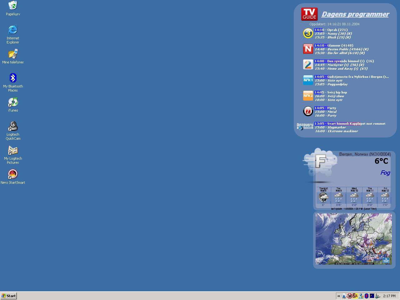

har 4.1.1 versjonen... ser slik ut nå.
edit: extractet rett i samurize folderen  :dontgetit:

Du kan legge til så mange kanaler du vil. Eneste fila du trenger å forandre på er NorskTVSetup.txt, se NorskTVReadMe.txt for å finne ut hva du må legge til. I tillegg må du selvfølgelig legge inn ikoner, meters og progressbarer for de nye kanalene. Enkleste måten å gjøre det på er vel å åpne Config tool og markere alt som hører til en av de eksisterende kanalene og kopiere det, og så forandre på parametrene til disse.
Gå inn i fila "NorskTVChannels.txt", finn det kanalnavnet du ønsker. Gå inn i Skins\NorskTV katalogen for deretter å åpne "NorskTVSetup.txt". Legg til kanalnavnet der. Slik at den f. eks. blir seende slik ut:
NRK1@True@True
NRK2@True@True
TV2 Norge@True@True
TVNorge@True@True
TV3 Norge@True@True
ZTV Norge@True@True
Discovery@True@True
MTV@True@True
Da vil skriptet automatisk lage "NorskTVMTV.txt" og .timing, bruk disse på samme måte som de andre kanalene er implementert i config tool, så skulle du være igang. Logoene som Sol bruker finner du her, men du finner gjerne bedre på hjemmesidene til den aktuelle kanalen.
PS: For forklaring på hva de to @True gjør, se ReadMe fila. :)
