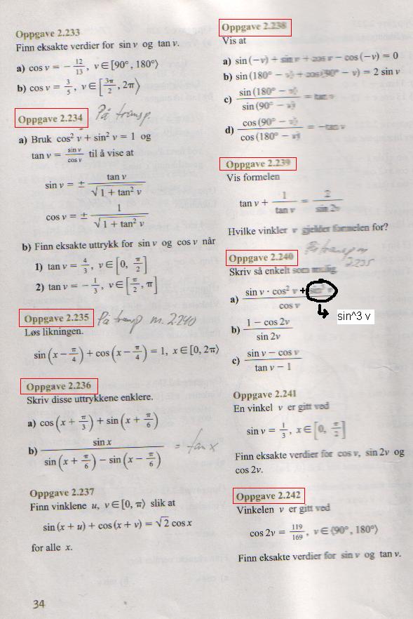

KjellV Skrevet 22. april 2005 Skrevet 22. april 2005 Ok, jeg sitter her og regner i vei. Har regnet en drøss av oppgaver nå, men så dukket den vedlagte siden opp og tok alt motet fra meg. Setter pris på all hjelpen dere kan gi meg, jeg er nemlig langt ute på den tynneste isen som er å oppdrive. De med rødt rundt oppg. nr. jeg lurer på. Oppg. 2.238 er litt uklar. a) tar jeg, på b) står det "sin (180-v) + cos (90-v) = 2sin v på c) står det sin (180-v) / cos (90-v) = tan v på d) står det cos (90-v) / cos (180-v) = -tan v Huff, fortvilet
simes Skrevet 22. april 2005 Skrevet 22. april 2005 Vet ikke hvordan du egentlig skal vise det, men du kan jo tegne opp enhetssirkelen og vise sammenhengen mellom sinus og cosinus til en vinkel. Da vil det fremstå geometrisk at sin(180-v) er det samme som sin(v) og cos(90-v) er det samme som sin(v). Altså blir det sin(180-v)+cos(90-v)=sin(v)+sin(v)=2sin(v). De andre kan vises på samme måte. Husk at sinv/cosv=tanv

haugsand Skrevet 23. april 2005 Skrevet 23. april 2005 Nostradamus: Bruk formlene på side 11 i formelsamlinga di til å løse oppgavene. Enhetsformelen og formlene for sum og differanse bør ordne biffen. I tillegg må du ha den generelle løsningen på sin v, cos v og tan v: sin u = b u = (sin^-1 b) + n * 2pi u = pi - (sin^-1 b) + n * 2pi cos u = b u = (cos^-1 b) + n * 2pi u = - (cos^-1 b) + n * 2pi tan u = b u = (tan^-1 b) + n * pi 1
