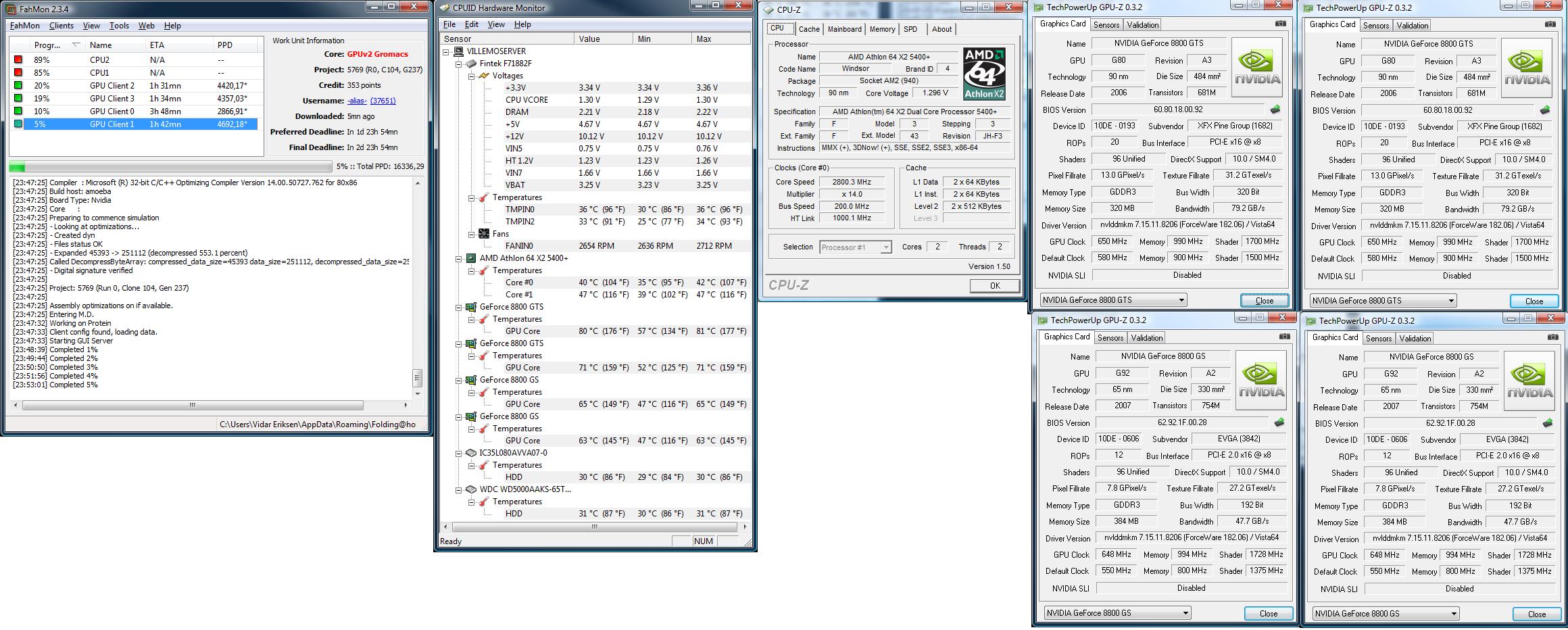

Da var nytt HK ankommet og montert, og 4 x GPU i produksjon. Opplevde forresten noe merkelig som egentlig ikke skal være mulig. Siste HK før det nye var et MSI X48 Platinium med Intel X2 E6850. Nytt HK er MSI K9A2 Platinium med AMD X2 5400+. Den nye konfigurasjonen bootet rett opp på den gamle installasjonen av Vista Ultimate 64. Resatte 2 - 3 ganger og alt av hardware var gjenfunnet og korrekt innstallert. Resatte en gang til og Vista oppdaget plutselig at mye hardware var skiftet og nekte nå å boote. Inn med Vista CD, valgte språk og så reparasjon. Resatte og Vista var ok igjen. Alle folding-klienter startet uten noe tull. Hadde på forhånd gjort klar for GPU nr. 3 og 4, som også startet normalt. Startet 2 CPU-klienter, men da blacket hele maskinen ut. Maskinen dro 610W fra veggen, og PSU er på 750W så det skulle ikke være for lite strøm. Lot så være å kjøre CPU-klientene og da ser det ut til å gå. Kan blackouten skyldes for lite strøm? Av CPUID Hardware Monitor kan det se ut som 5V og 12V er faretruende lave. Får håpe at HM ikke viser korrekte spenninger. Uten CPU-klienter drar maskinen nå 540W fra veggen.

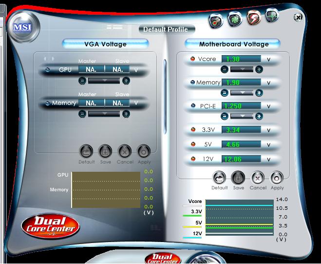

Fant ut at MSI hadde egne tools som viser blant annet Volt, som ser ganske mye bedre ut her når det gjelder 12V. 5V vises fremdeles noe lav.

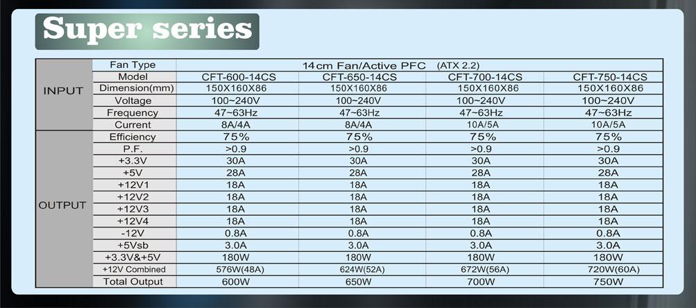

Bruker en energimåler fra Clas Ohlson til 129 kroner. Har testet den mot kjent forbruk og den stemmer helt nøyaktig. PSU kutter strømmen på ca. 540W etter n tid. Med en belastning på 620W kutter den etter få minutter. Må gjøre maskinen strømløs (ta ut power-ledningen fra PSU) i noen sekunder før den vil starte igjen, så det er rimelig sikkert at det er PSU som er synderen. Den er helt ny og jeg lurer på om det er mulighet for reklamasjon. Må sjekke om det finnes oppgitt effektivitet på den.
Fant at oppgitt effektivitet er 75%, som vil si at den skal tåle en konstant belastning på omlag 560W. Spørsmålet er hvordan dette fordeles? Her er skjemaet:
Det kan se ut som jeg har kjøpt for svak PSU til en maskin med 4 x GPU. AMD X2 5400+ er jo også et strømsluk.

Effektivtet betyr ikke at man må trekke fra effektivtetsfaktoren fra PSUens totale effekt. La oss si det slik: Om en PSU har 75% effektivitet ved full last, og er på 750W, må den trekke 1kW fra veggen for å produsere de 750 wattene. (Men effektiviteten er aldri konstant, den varierer mht. til last og AC-spenning). Synes 75% var litt lavt t.o.m for den forsyningen, men om Chieftec har fått opplyst 75% fra OEM (som antageligvis er Sirtec etter hva jeg kan se, som er en noe "bob-bob" OEM), så kan det kanskje stemme.

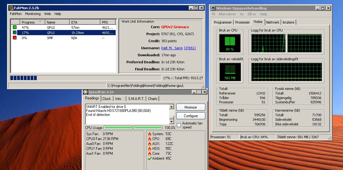

Ikke så verst på gammel Pentium med to GS.
Det der var jo helt kanon på litt eldre maskinvare, men det ser varmt ut! HD på 55C og AUX på 122C
