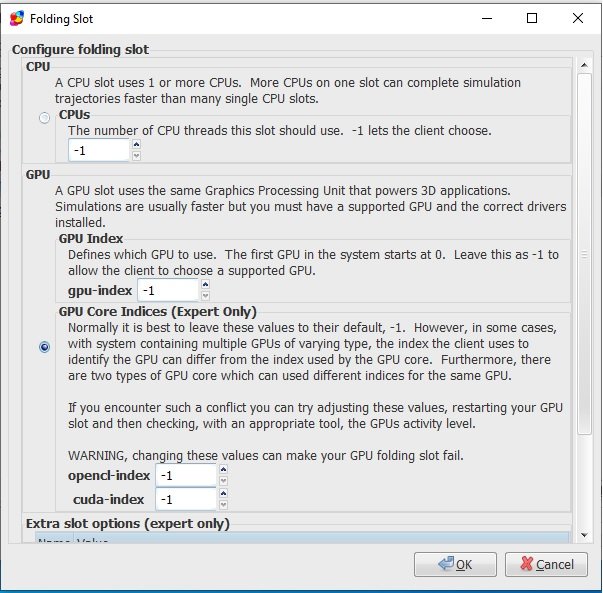

Satte en ny GPU i maskinen, sammen med det gamle, og maskinen finner det og alt ser ok ut i device manager. Men hvordan får jeg den til å folde på det?
Aetius skrev (17 minutter siden):
Gå inn i FAHcontroll-->configure-->slots--> og trykk på + (add), velg deretter gpu
Endret av FranZe
Takk!
Sannsynligvis det dårligste grensesnittet jeg har sett på veldig lenge, men jeg fikk det sort of til, til slutt.

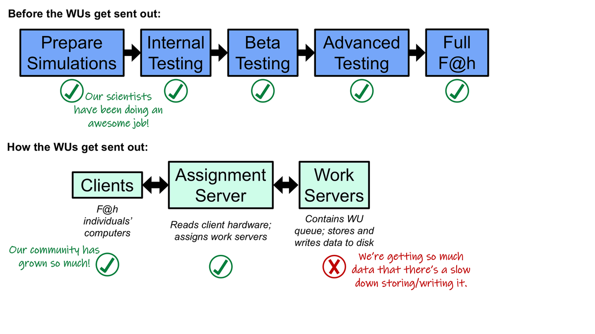

1 hour ago, Magnus Lie said:
Kanskje problemene med å få WU blir mindre nå.
https://twitter.com/foldingathome/status/1245368664985083906?s=20
