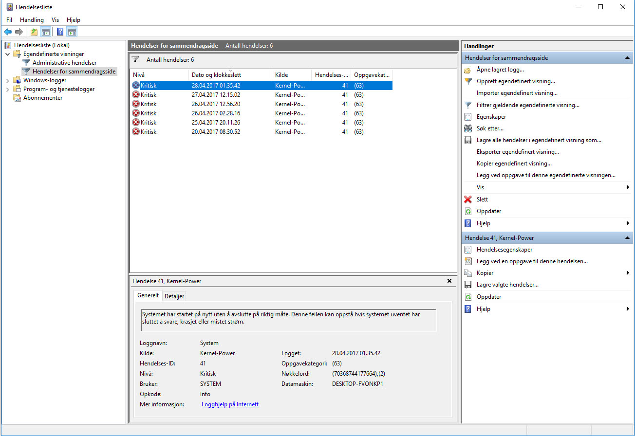

wampster Skrevet 28. april 2017 Skrevet 28. april 2017 Sjekk i eventloggen først og fremst og se om det faktisk har vært en restart; https://www.howtogeek.com/72420/how-to-use-event-viewer-to-find-your-pcs-boot-time/ Der burde du også kunne se om det har vært en kræsj som forårsaket det. Kan dette være riktig hendelse? Jeg skjønner ikke helt hvordan jeg bruker den saken, men tidspunktet virker å stemme sånn noenlunde. Hvordan kan jeg finne ut hvorfor/hvordan det skjer? Dette skjer jo kun når jeg ikke bruker pc'en, så må jo være et eller annet "idle" problem?
Kjetil Lura Skrevet 28. april 2017 Skrevet 28. april 2017 Har/hadde selv en maskin som var slik. Ble bedre da jeg klokket ned fra 80 til 60 på 2x1080. Her tror jeg at det er psu som ikke er helt frisk, finner ikke noe galt i loggene. Du kan og se i fah loggen.
wampster Skrevet 28. april 2017 Skrevet 28. april 2017 (endret) Har ikke klokket noen av kortene. Begge ligger på 70 tallet (en på 70 grader og en på 78grader). Det skjer aldri når jeg bruker pc'en (med eller uten f@h i bakgrunnen) ser youtube, streamer, spiller, jobber, osv osv.. Hadde det vært PSU'en (eller noe annen HW) ville vel dette også skjedd når jeg spilte/brukte pc'en og ikke bare når den står der idle og jobber selv uten at jeg er forran skjermen? Endret 28. april 2017 av wampster
Kjetil Lura Skrevet 28. april 2017 Skrevet 28. april 2017 Okay, prøv dette programmet: WhoCrashed: http://www.resplendence.com/whocrashed Kan være strøm styringen som er problemer. Jeg har skrudd det av. sleepe = never. Skjerm 10min.
